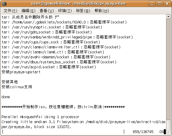

按照楼主说的方法,开始制作ISO
但到了这一步就不动了,都一个多小时了,进度一直是0%,CPU占用也几乎是0%
请问这是什么情况呢,是在制作中还是已经停止了呢?
开始制作
开始制作

帖子 yejing909 » 2008-10-04 17:31
我也遇到和楼上的一样的问题...
强大的LZ大人,这该怎么解决啊
