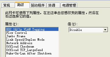

昨晚凌晨 和 网络怪客 朋友QQ 聊天讨论这个问题,他的上网方案如下(xp和ubuntu):
1 。在xp下按下面的图设置
2 。然后按28楼的方法操作 上网成功
看到有的朋友能上网成功 我真的很开心 :em11 这给了我动力,我会继续寻求答案 :em06
如果是ubuntu单系统 按28楼的问题 应该能解决,如果是 xp和ubuntu双系统的话,问题多多 大家 视情况而定。
个人认为不会偏差 太多,
Ps: 当网络怪客 朋友 告诉我这个方法后,我立即重启电脑 回到ubuntu下,竟然发现dns 没有变了,但是还是不能上网, 重启之后那个 network manager 出来了,连接上了,能上网了(难道这与我的mac有关,mac 没有加载,但是 我 用ifconfig 查看 ip netmask gateway 等什么都没有,难道也没有加载 还是怎么回事 :em20 )我再重启回到xp下,然后再回到ubuntu下,发现dns又丢失了, :em20 高兴半截 后面的不说了!
本来以为,能解决28楼的 第 3步 dns 丢失的问题,结果还是不能! :em20
右击网上邻居 点属性
右击网上邻居 点属性
右击本地连接 点属性
右击本地连接 点属性
点配置
点配置
最下面那个选项 wake-on-lan after shutdown   选择 enable

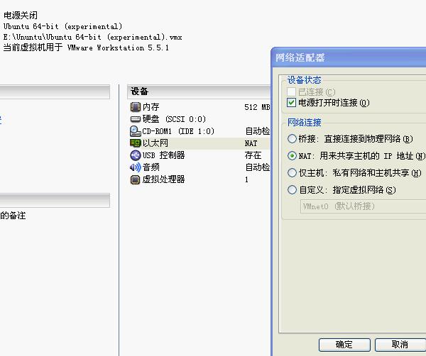

今天在 vm上 装了 ubuntu 但是觉得 用起来很不爽,但是上网问题很容易解决,不能上网但是想体验,想入门,想快速上手 的朋友不妨试一下 占用空间不大哦 ! :em06
其实我就是希望大家不要放弃ubuntu,面包会有的,牛奶会有的,车子房子都会有的,一切都会好起来的 :em06 :em11
