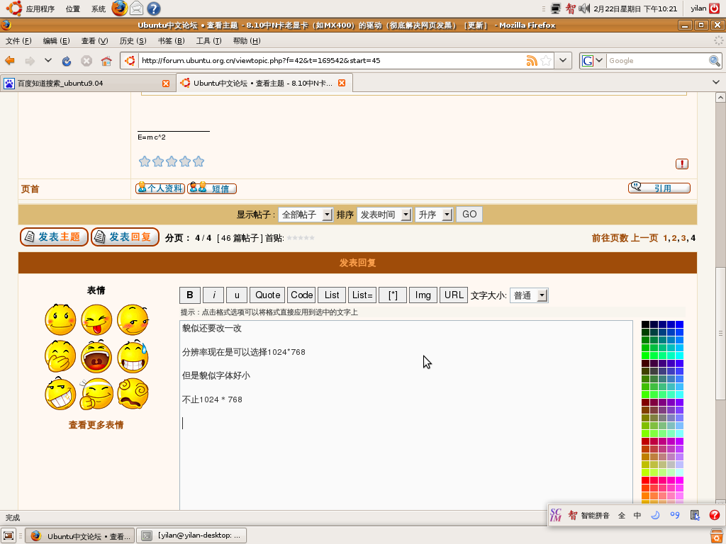

貌似还要改一改
分辨率现在是可以选择1024*768
但是貌似字体好小
不止1024*768

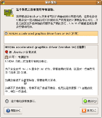

并且硬件驱动里面的不能被激活
激活硬件驱动时候低分辨率的桌面
激活硬件驱动时候低分辨率的桌面
