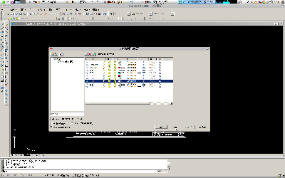

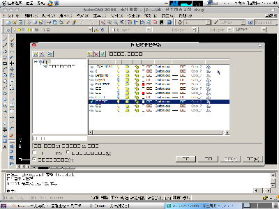

先上传个gdi32.dll.so给大家试用下。
gdi32.dll.so.tar.bz2
(709.42 KiB) 已下载 120 次
似乎各发行版间的效果相差蛮大的,这是fedora 10的CAD截图
1、未添加simsun.ttc:
2、添加了simsun.ttc到反不正常了:
这是由gOS已升级至8.10的CAD截图,已添加了simsun.ttc,若未添加simsun.ttc则会非常乱:
其它的程序则非常好,包括天达信的股票绿色版。
也有可能是系统wine自带的其他文件有影响,明天全部删除系统的wine再试试看。
另问下,如何仅编译这个gdi32,而不编译全部文件?机子慢,难等。

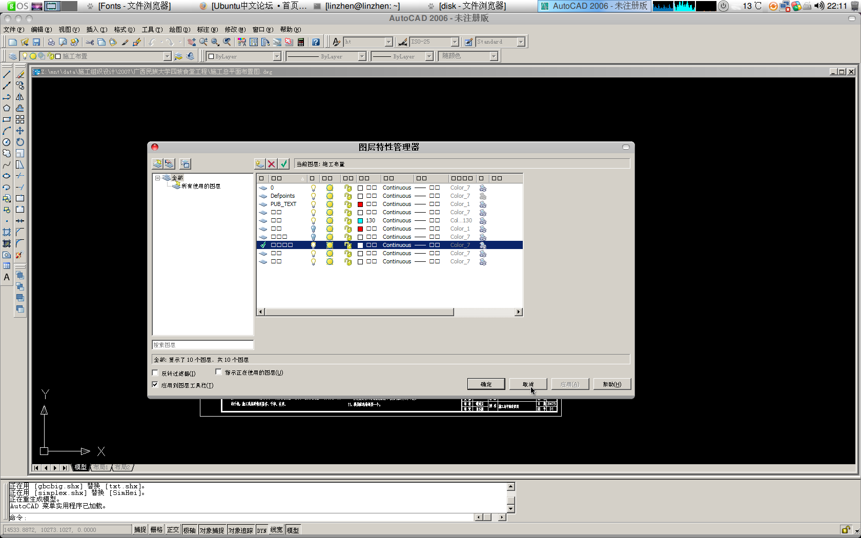

帖子 linxyz » 2008-12-16 22:18
真是RPMT呀,下了xrfang的gdi32,gOS的cad不拷simsun.ttc正常了:
拷了simsun.ttc,依然有问题:
看来是系统有某些问题了。 :em06

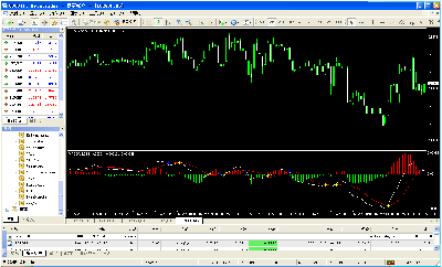

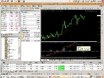

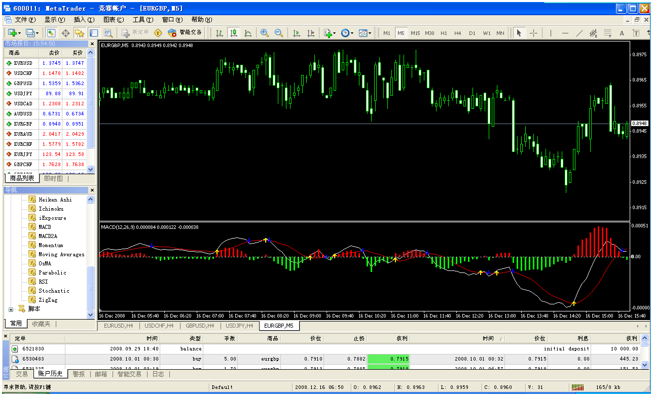

关于mt4
#56
帖子 lifefx » 2008-12-16 22:58
两个图。看下面的MACD指标。
正常的有黄蓝方向箭头。
现在字体正常,但是箭头看不到。
(编译真慢,都半个小时了还没完!) :em20
正常图
正常图
有问题图
有问题图
lifefx

帖子 lifefx » 2008-12-16 23:01
正常图是在winXP下的。
有问题的是在ubuntu8041下的。

帖子 xrfang » 2008-12-16 23:27
lifefx 写了:正常图是在winXP下的。
有问题的是在ubuntu8041下的。
这个我感觉不是字体问题。我这里windows下面的情形和你ubuntu804一样,没有什么箭头。我觉得是指标设置问题。你不要用windows实验。你用ubuntu804,你说如果字体不行,箭头是显示的,你试试看能够搞出这么个图吗?你现在给的2个图明显这两个指标线的设置是不同的。
