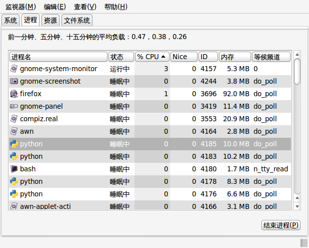

至少现在是声音问题解决了,我尝试了一下直接登录,还是没声音,必须用登录窗口才可以,不明白为什么。难道用登录窗口登录加载的东西更多???
我把开机启动的时钟和AWN全部取消了,开机手动启动一下,速度快了一倍,感觉主要是加载网络花时间,而且我又更改了新主题。
记得之前刚装完系统的时候默认也是登录窗口登录的,输完密码以后立刻就到桌面了,显示桌面以后才开始加载网络,现在不知道是怎么了,输完密码以后就是黑屏,等把所有东西都加载好了以后才直接显示桌面~~~~真是奇怪。而且现在装的软件也越来越多了,不知道会不会影响启动速度,我看每次开机以后会有很多进程,新安装的软件进程也在里面,但显示的都是“睡眠中”。而且我的SCIM进程从来都是显示的“僵死”,真是奇怪,我输入法不是用的好好的吗?
而且抓图程序最近也有点问题了,有时候点了“抓图”,然后程序就消失了,应该是直接退出了,再打开,再抓图才可以,有个别程序也是这样,用着用着,点确定或者是点其他按键的时候就自己消失了,还好只是个别现象。

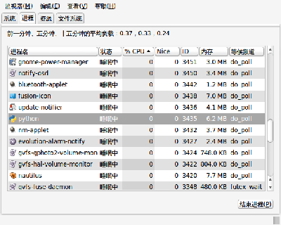

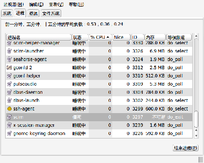

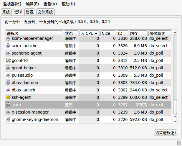

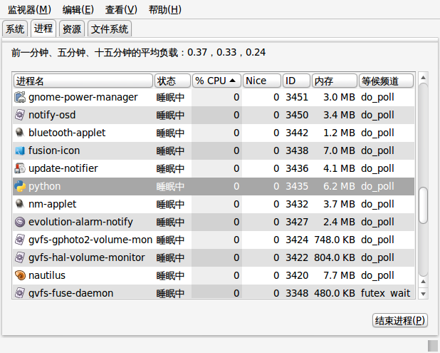

下面是系统监视器进程的几个截图,很多不必要的程序进程都在“睡眠中”,比如说python,还有始终都在“僵死”状态的SCIM。

装的多了,肯定影响启动速度,好多程序为了能跟其他程序沟通,应该都有个后台监听服务,只是平时不工作吧(我觉得,不一定对)
目前我觉得从输完密码到显示桌面 最影响速度的还是compiz和awn,
网络的话,本来从起动到输密码,最快25秒的,我现在到输密码85秒,我看过我的启动加载顺序,无线网络那块就20多秒~~~
至于输完密码,网络那块又干了什么,我就不知道了,反正自动连线不是很快
scim的僵死是正常的,不是个问题

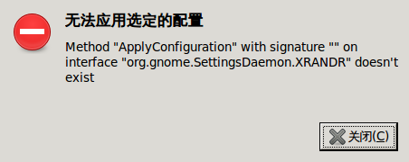

首先wine完魔兽以后,退出了,但屏幕分辨率很低,鼠标也点不到系统菜单,所有的面板按钮都挤在一起了。只有退出重新登录一下才可以。
在wine CS之前,想先把“系统”里的“首选项”,“显示”打开,结果“显示”程序卡死,不知道为什么这么卡,强制关闭后又试了试,结果突然我应用的主题变了。。。。。
之前用的主题是卡通点的那种,自己定义的,现在全部变会默认的了。但窗口边框还是我自定义的样式,就是文件夹,文件,盘符这些的图标全部变成默认的了。
后来想把“显示”里的“在面板中显示显示属性”前面打勾,结果点应用就弹出错误“无法应用选定的配置”,如下图。
.png
不过我之前用的主题变成默认的以后速度倒是快起来了,可能我那个主题太占内存了??
在进入“外观”选项卡的时候,主题就又自己恢复了。试了一下“显示”选项,也可以正常打开了。
可能是我的集成显卡开了太多特效了吧……
