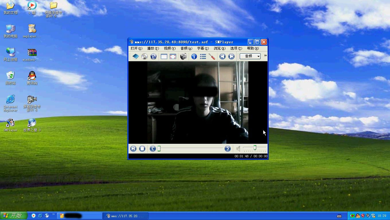

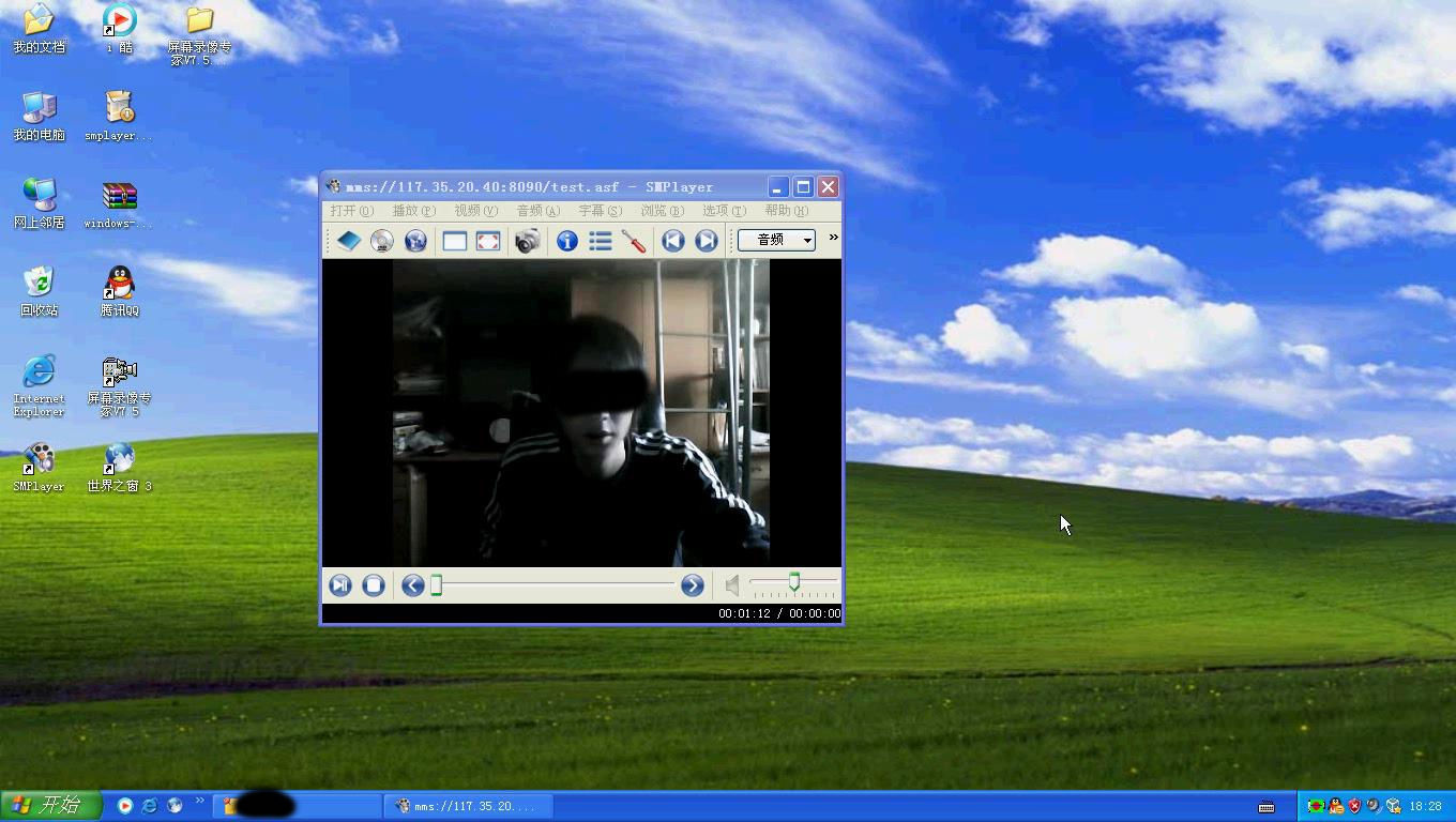

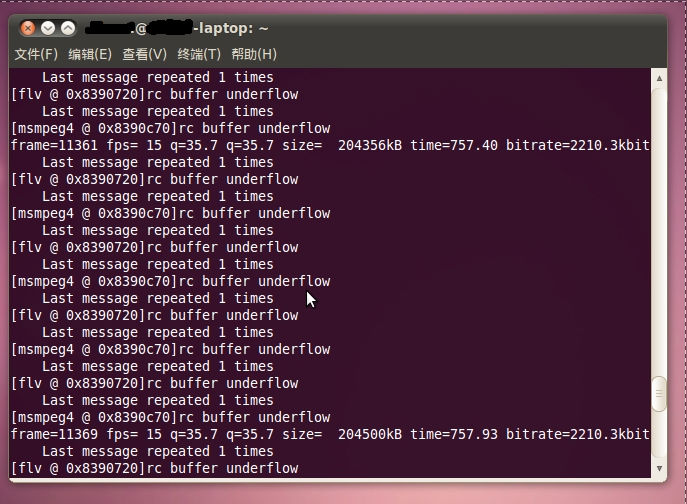

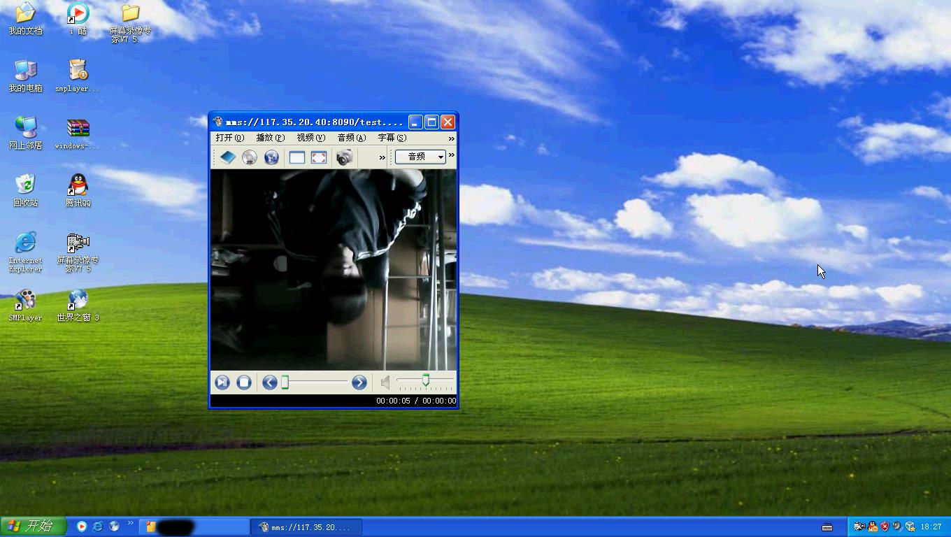

看了后面的回复,好像有很多人都不是那么的相信,现在我就冒昧的把自己的实验成果图片贴出来,给大家看看!
前3张:我同学在电脑上打开MPLAYER进行连接时看到的效果图片。
第4张:程序在终端下运行时的效果截图。
