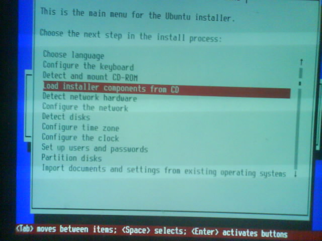

帖子 sim... » 2007-08-02 22:07
来了, 这次有字
sim...
帖子: 147
注册时间: 2007-08-02 21:22
#47
帖子 sim... » 2007-08-02 22:08
然后是这个

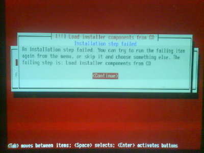

好象说是要CD
sim...
帖子: 147
#49
帖子 sim... » 2007-08-02 22:09
:(这里之后就一直重复了

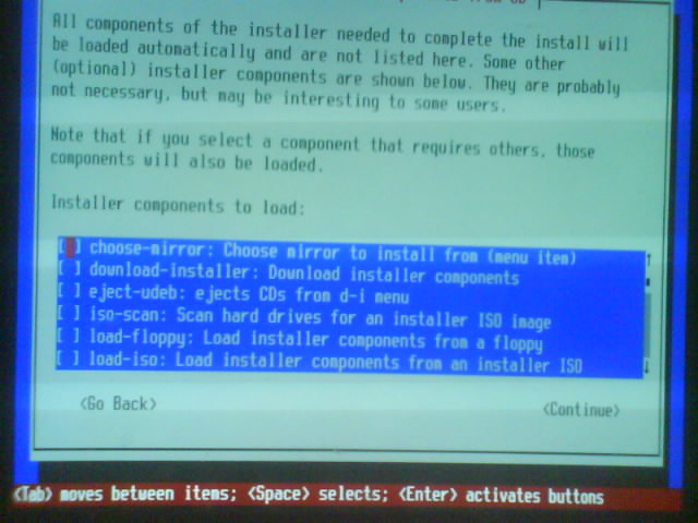

帖子 sim... » 2007-08-02 22:24
貌似是找不到安装组件?偶翻了半天书

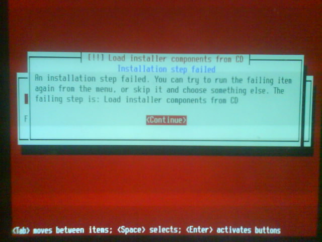

帖子 sim... » 2007-08-02 22:27
an installation step failed .you can try to run failing item again from the menu,or skip it and choose something else. The failing step is:load installer components from cd
continue
choose-mirror:choose mirror to install from (menu item)
三张的英文@_@,貌似大意是要你CD

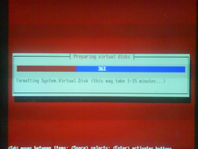

帖子 skyx » 2007-08-02 22:38
和硬件兼容性貌似没有关系
看下你的电脑是否稳定,有没有超频。硬盘有没有坏道。iso文件的md5 也查一下
对安装ubuntu所在分区做一次全面的磁盘整理,磁盘检查。
我刚才在我的电脑上安装了一次(选的是英文,我用的电脑全是ntfs分区。)
安装过程英文提示如下:
loading addtional componets
preparing vitual disk(这一步在我这里一晃就过)
detecting network
configuring network with dhcp
detecting other disk
installing base system(这一步慢)
select and install software(这一步慢)
finishing the installation(有点慢)
你挂在preparing vitual disk ?安装其实还没开始
