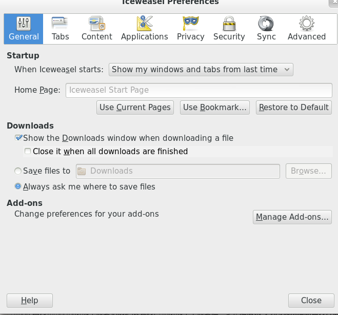

hanlif 写了:
nae6taiyie0T 写了:
hanlif 写了:win8.1 64位 优酷下载的播放列表M3U采用各种手段都找不到,迅雷看看不能播放
没有windows系统, 无法直接测试, 等有时间到朋友那些试一下.
在youku上找到要看的视频后, 点击"播放列表", 这时firefox会提示你保存一个文件, 文件名是随机的. 你要做的是把文件的扩展名改为m3u, 因为windows系统中需要识别扩展名的(*nix系统中不需要这一步). 之后就可以用视频播放器打开那个m3u文件了.
另外, 请确认一下你使用的播放器是支持m3u格式的播放列表的.
现在不能保存,文件无法找到,摸索了半天,只能在打开方式中,选择记事本,然后保存成M3U的扩展名,可以打开
那是你的firefox设置的问题.
默认情况下, firefox会自动把文件保存到Downloads目录里, 并不会提醒你保存的位置.
有几种方法可以解决这个问题.
1. 最简单的, 在youku的页面中, 右键"播放列表", "文件另存为", 这时会打开一个对话框, 你需要修改它的扩展名为m3u.
2. Ctrl+Shift+Y, 可以打开firefox的下载历史, 最上面一个应该就是刚才你下载过的播放列表了, 打开它所在的目录, 就可以找到它.
3. 或者, 修改firefox的设置, 菜单->编辑->首选项->通用->每次都提示我文件保存的位置. 就像这样:

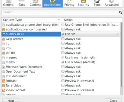

4. 最简单的就是在firefox中把m3u的打开方式与你用的视频播放器绑定. 这个在linux系统很容易就能做到, 但我没有在windows里面测试过, 不保证能用. 绑定之后, 只需要单击youku里面的"播放列表", firefox就会自动下载这个m3u文件, 然后用vlc打开它了.
以上方法是根据firefox在linux桌面下的工作方式推测出来的, 并没有经过实际测试, 不保证能用. 我没有windows系统, 所以无法实际验证, 请谅解.

帖子 hanlif » 2013-11-30 22:09
nae6taiyie0T 写了:
hanlif 写了:
nae6taiyie0T 写了:
那是你的firefox设置的问题.
有几种方法可以解决这个问题.
按此法解决,不过文件要加扩展名,不然还是找不到,谢谢!
