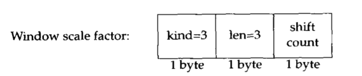

Window Scale Option
Window Scale Option格式:
使用了Window Scale Option的窗口大小是:window_size << shift_count
shift_count的取值范围为0-14
那么最大窗口是65535 << 14 = 1073725440 bytes,比1GB小点,65536 << 14 为1GB
Window Scale Option只能出现在SYN segment里
shift count是TCP模块根据receive buffer的大小自动计算的,应用程序通过套接字选项SO_RCVBUF设置receive buffer的大小,从而间接的指定了shift count的大小,SO_RCVBUF选项必须在调用connect函数或accept函数之前设置,因为Window Scale Option是在SYN segment里携带的,连接建立后再修改receive buffer的大小也无法告知对端了
