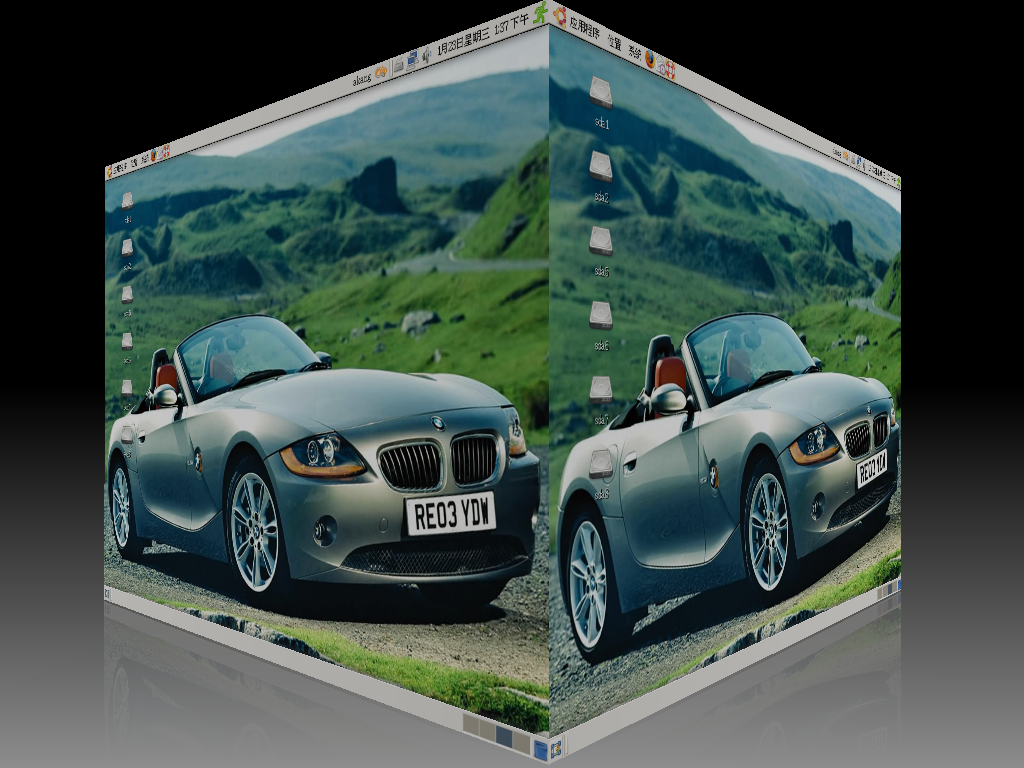

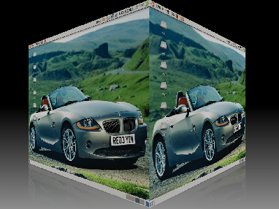

非常感谢,我的9550终于工作正常了,终于不用指望vista了
#47
帖子 zhongsanakang » 2008-01-23 13:11
终于有决心格掉慢吞吞的vista了。 :D :D :D :D :D :D :D
