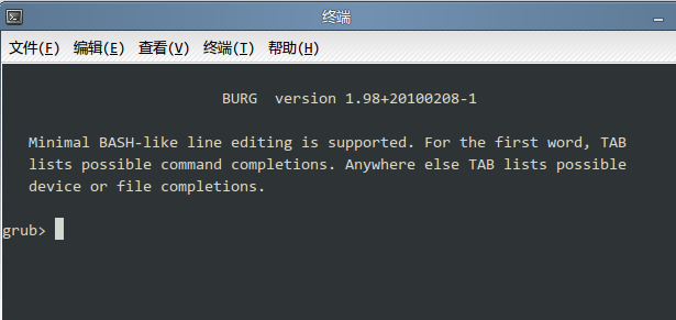

我怎么感觉最近把grub的关键字都改成burg了?以前不是grub吗?而且这个版本说的burg-emu不能用啊
