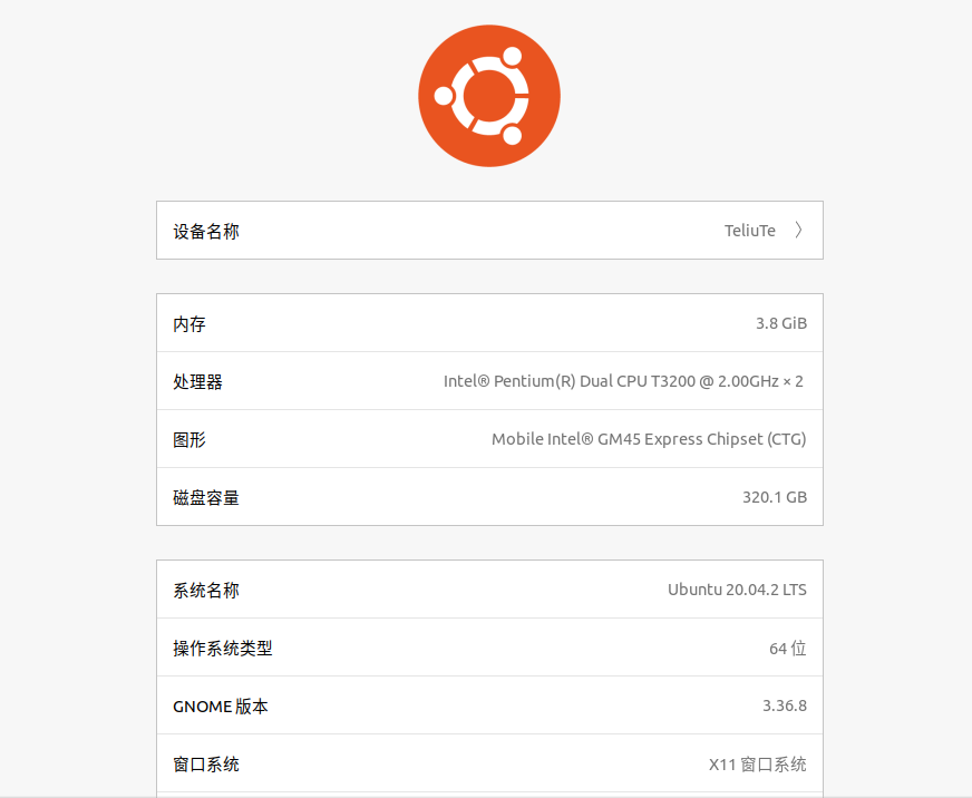

笔记本电脑内存换成4G,昨天又淘一个320G西数黑盘,安装了win7/Ubuntu20.04双系统,不拔网线还是慢的要命,安装界面里的几个skip貌似也没用,还是右上角关闭网络比较快,
iso里的文件名改了,两个引导文件都没有扩展名了,安装方式还是没有变,语言识别方面进步了,直接识别中文,可是重启后进入win7时间又差8个小时,多少年前的问题还没解决
4G内存奔腾双核跑20.04还是吃力,之前2G的时候跑14.04也是,搜了一下20.04的精简帖子很少,有空再折腾一下好了

20.04的怎么还是x11,不是说换成w什么的了,搜狗的输入法状态栏也不能放到顶部,有点碍事,Fedora里貌似没这个问题

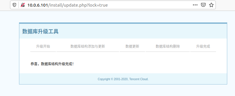

想把服务器里的discuzx升级到3.4,没有显示器用的ssh命令,需要把原来的config、data、uc_server、uc_client文件夹替换掉,
把upload文件夹打包,发现20.04里只有xz没有gz选项,把utility里的update.php复制到upload/install里,用命令行打包 tar -cvpzf upload.tar.gz ./upload/
用ftp传到服务器里,解压出来 tar -xvpzf ./upload.tar.gz -C ./
替换的时候mv出现问题,老是提示目录非空,mv ./upload/* ./htdocs/
试了 -i 、-f 选项还是提示非空,只好用cp命令, /bin/cp -avpf ./upload/* ./htdocs/
要是文件多的话,cp命令就很麻烦了,还是想用mv命令..
执行 teliute.org/install/update.php 按提示删除锁定文件,刷新,等待数据库更新完成

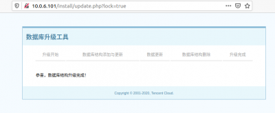

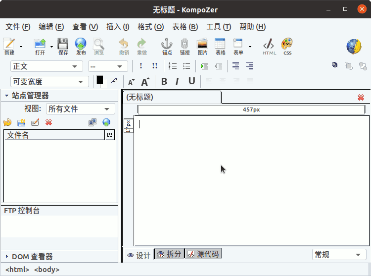

又试了下kompozer,16.04里已经找不到,把之前下载的文件安装一下试试,deb突然不跟软件中心关联了,安装gdebi现在居然要几百兆的依赖,变化真大
试了下Ubuntu20.04里居然可以安装成功,左侧栏里没图标,需要的文件列表如下,KompoZer安装完左侧的收藏栏里不显示图标,貌似18.04就没有了,16.04里还有,不知何故:
语言包: http://kompozer.sourceforge.net/l10n/la ... zer-0.8b3/
kompozer_0.8_b3.dfsg.1-0.1ubuntu1_amd64.deb
kompozer-0.8b3.zh-CN.xpi
kompozer-data_0.8_b3.dfsg.1-0.1ubuntu2_all.deb
libidl0_0.8.14-0.2ubuntu2_amd64.deb
libidl-common_0.8.14-0.2ubuntu2_all.deb
libpng12-0_1.2.46-3ubuntu4.2_amd64.deb
multiarch-support_2.27-3ubuntu1_amd64.deb
