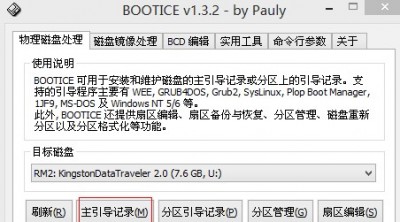

为免于误会,先声明一下:①本方法是为了解决U盘使用ExFAT或NTFS格式时支持UEFI启动问题,并提高启动成功率。不是为了“隐藏”,里面提及的“隐藏”和“显现”,仅是为Windows资源管理器可以识别到U盘的第二分区,并进行读写操作。②仅介绍一种 BIOS/UEFI双启动的方法,并不涉及到“技术”。如果硬要说技术,那就是UEFI标准的技术。按EFI启动的技术标准,它可以识别到并读取 Windows资源管理器不识别的U盘分区。
买了个32G支持USB3.0接口的U盘。做U启后发现有个难题:支持UEFI启动,U盘只好用FAT32格式,但Win8的x86和x64整合包大于4G,无法存入U盘。ExFAT和NTFS磁盘格式支持大文件,但又不支持UEFI启动。
经查资料,UEFI支持隐藏分区启动,又根据高手的经验,FAT16格式和“高端隐藏”可以提高UEFI启动兼容性。因此尝试将U盘分2个区,前面分区用ExFAT格式,用于做BIOS启动和存放文件资料;后面的用FAT16格式,专用于UEFI启动。
因UEFI启动分区是U盘的第二个分区,一般情况下,Windows只认闪盘(Flash Disk)第一个分区,所以在“资源管理器(我的电脑)”看不到u盘后面的FAT16分区。因而UEFI的PE(RamOS)启动后,无法识别和管理 FAT16分区的。FAT16分区不能放这些PE的外置程序,不过无所谓,外置程序就放在ExFAT分区中,跟BIOS启动的PE共用外置程序,一举两 得。
肯定有高手会说,可见区放PE和外置不安全,我倒觉得没什么问题。一来U盘是自己用,很少外借(几十块钱一个,有电脑的人都买得起),二来现在病毒(木 马)以“赚钱”为目的,不会特意破坏电脑系统(因为用户重装系统对木马所有者未必是好事)。因此这几年来,我没有学论坛高手那样折腾什么“隐藏”,都是用 Win7/8的Diskpart组件制作U启(因为Diskpart分区时会自动进行4K对齐,写入MS的NT6.x的MBR,又可设置“族”参数,有助 于提高大文件拷入速度,关键是MS的MBR兼容性还是相当不错的)
本方法用到2个软件:
Diskgenius和bootice,点名字本站免费版下载。
具体制作方法介绍如下:

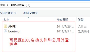

1、将U盘分2个区
先备份U盘的资料。运行diskgenius免费版,点选目标U盘,备份U盘分区表(建议养成备份习惯)。调整U盘分区,在后面留1~2G自由空间(大小根据自己UEFI启动文件大小而定),在自由空间新建一主分区,选FAT16格式。也可以删除U盘所有分区后重新分区。

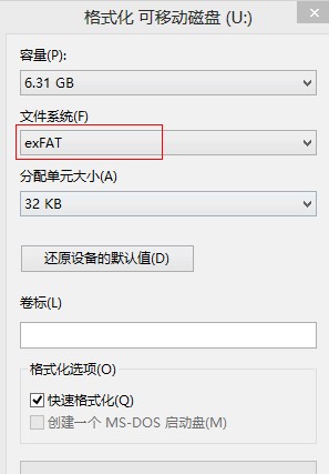

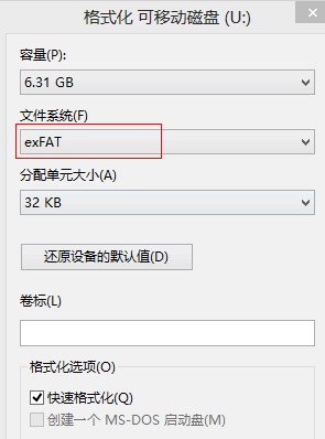

2、格式化第一分区为ExFAT格式,拷入BIOS启动文件。
在“资源管理器(我的电脑)”中格式化U盘为ExFAT格式。再拷入BIOS启动文件。
3、显现FAT16分区,并拷入UEFI启动文件

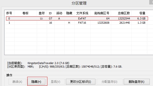

运行bootice,选中目标U盘,点“分区管理”进入分区操作界面。先将第一区(ExFAT区)隐藏,然后将第二区(FAT16区)显现。这样“资源管理器(我的电脑)”中就可以对FAT16区进行管理了。拷入UEFI启动文件。
4、显现ExFAT分区,隐藏UEFI启动分区(FAT16区)
在bootice“分区管理”界面中,将FAT16区(第二区)隐藏,然后将第一区(ExFAT区)显现。关闭退出“分区管理”界面。

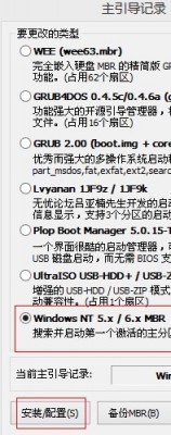

顺便看看U盘的“主引导记录”是否是Nt6.x(bootmgr),不是的话,改回NT6.x的MBR。当然,MBR也可以用其它的,视你的可见区PE需要而定。
选到NT5.X/6.X MBR点安装即可。
总结:
到此您的U盘又支持UEFI也支持BIOS启动了,实际上实施起来还是很简单的,大家多多动手让你的U盘兼容性更高吧。

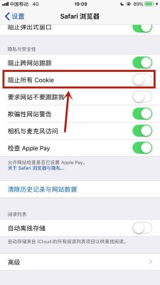

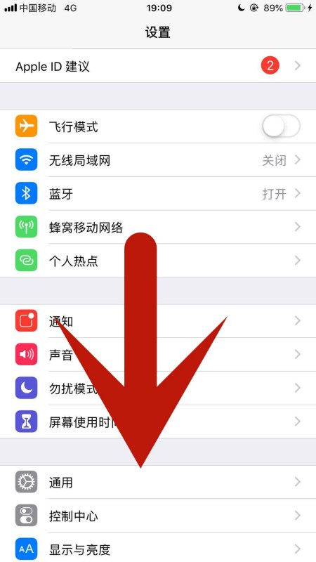

大家可以点击设置-Safari浏览器,在这个界面关闭阻止所有cookies开关就可以了。具体操作如下:
工具/原料:苹果6S手机。
1、首先在我们的手机桌面上找到设置并点击它。
2、然后将设置主界面往下滑动。
3、接着找到Safari浏览器并点击它。
4、最后关闭阻止所有cookies开关就可以了。

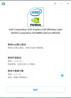

由于BIOS中没有只开启独显的设置选项提供(开机按F2)
所以会禁用nouveau启动集显驱动
注意:不可安装NVIDIA官方驱动
但可以通过新立得软件安装bumblebee-nvidia通过显卡驱动管理器是无法正常安装nvidia大黄蜂驱动的
