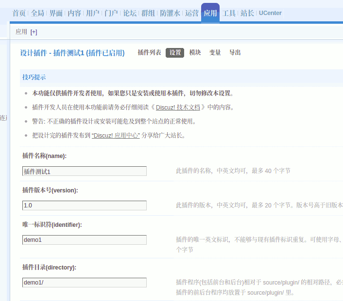

discuzx 插件制作
1.开启设计模式,出现“设计新插件”,在/config/config_global.php 后面添加一句
$_config['plugindeveloper'] = 1;
2.进入dzx后台,应用,点击“设计新插件”
3.依次输入插件信息,拿不准看一下后面的说明,点最下边的“提交”
4、出来详细信息,输入插件描述,点“提交”,看一下“插件目录”,在 /source/plugin/ 里新建这个名称的文件夹,最后的 / 不要
5.假设是“demo1”文件夹,到这个文件夹下,新建一个同名类库文件 demo1.class.php,输入下面内容,保存成同字符集的文件类型,比如GBK或者UTF-8,
<?php
if(!defined('IN_DISCUZ')) {//这是discuz论坛文件的安全控制,避免非法引用,也避免重要文件被直接运行。
    exit('Access Denied');
class plugin_demo1 {
    function __construct(){
    function global_footer(){// 这个是全局嵌入点
        return '<script>alert("Hello world!")</script>';//弹出提醒消息
6.回到后台,插件列表,未启用,找到插件,点“启用”
7.打开站点,就会看到一个弹出消息“Hello world!”

1、开启插件设计模式,$_config['plugindeveloper'] = 1;
2、设计新插件,dzx后台、应用、新插件
3、名称、标识符、目录都设成demo1,注意看提示
4、语言包先不设
5、模块,页面嵌入-普通版,是demo1.class.php,此处不设
6、模块,主导航-插件菜单,是demo1.inc.php,在文件夹里新建这个inc文件
7、在文件夹里新建template文件夹,里面新建一个demo1.htm,给inc文件调用
8、inc文件主要接收htm发送的数据,写入数据库里

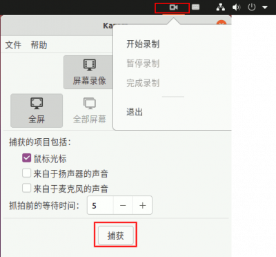

培训完了证书下载不了的,文字操作发过一次,可是还有不会的,想着录屏做个微课,搜一下有个Kazam的录屏软件,
安装也不大,操作也很简单,默认不录制声音,刚好也符合,
1.活动 - kazam
2.选择区域,画个框,双击确认
3.点“捕获”
4.录完以后,在右上角系统托盘里,点击图标,完成录制(这里会弹出一个菜单,有快捷键就好了)

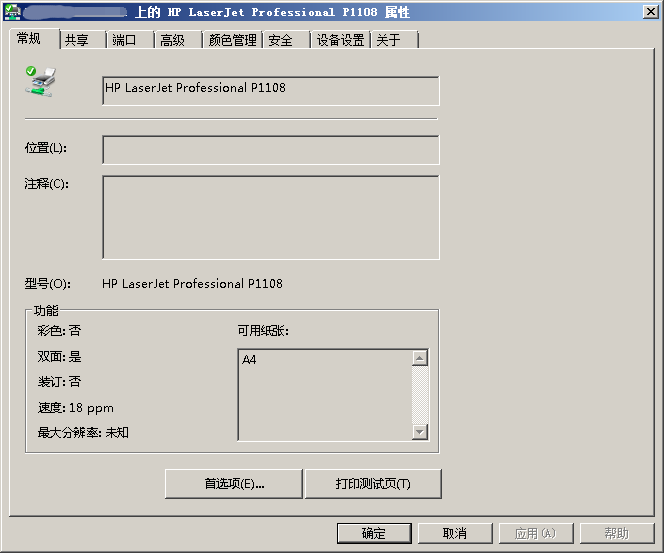

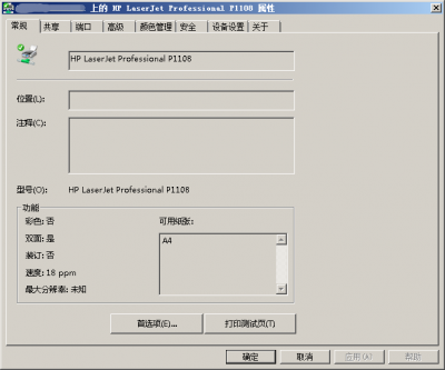

win10共享打印机hp p1108:
1、win10主机连接打印机设置,自动安装的驱动会跑到“其他设备”,删除,需要到官网下载驱动: https://support.hp.com/cn-zh/drivers/se ... es/5099191
2、在设置 - 设备 - 打印机 - 管理 - 打印机属性 - 共享,打勾两个,下边的其他驱动程序,打勾32位系统,完成
参考: http://www.xitongcheng.com/jiaocheng/wi ... 62018.html
3、设置本地安全策略 - 安全选项,开启来宾,删除guest拒绝访问,参考: https://www.cnblogs.com/zhuimengle/p/6037411.html
4、解决0x0000011b错误,注册表里新建一个值,参考: https://zhuanlan.zhihu.com/p/426899882
5、重启电脑
6、在桌面计算机图标点右键,查看计算机名称,右下角网络图标,查看计算机IP地址
客户端其他电脑,参考: http://www.xitongcheng.com/jiaocheng/wi ... 62018.html
1、设置 - 打印机 - 添加打印机 - 添加网络打印机
2、点下边的“我需要的打印机不在列表”
3、点中间的”按名称选择共享打印机”,浏览
4、点击主机名称,点击里面的共享打印机,如果没有找到主机,照着提示在浏览文本框里输入IP地址:\\xx.xx.xx.xx,按回车即可打开,然后点绿色的打印机文件名
5、耐心等待安装完成,提示驱动签名点“允许”安装
6、点“打印测试页”,完成。

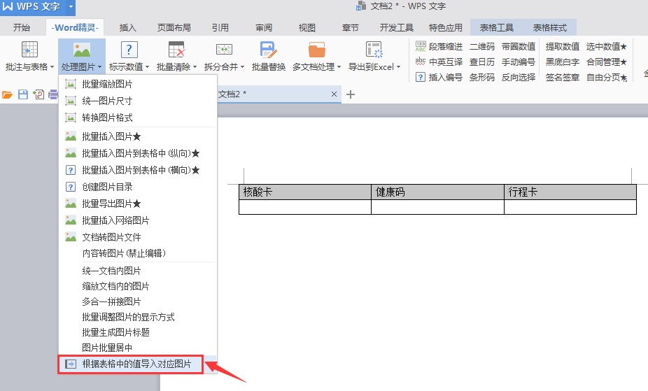

收集学生核酸卡、健康码、行程卡,存到一个word文档中
1、微信小程序里,截图三个卡;
2、用微信小程序“接龙管家”收集三个截图;
3、导出图片到一个文件夹里,下载链接;
4、进入命令行,dir /n/w 调整宽度,让一行显示三个文件名,
因为. 和 ..只有2个,自己再新建或复制一个0.jpg,凑齐第一行;
5、编辑 - 复制文本到记事本里,替换.jpg为空,替换多个空格为一个空格;
6、粘贴到word里,插入 - 表格,文本到表格;
6、安装word精灵,拖选中所有表格内容,不要点全选按钮;
7、处理图片 - 根据表格中的值导入对应图片,找到图片文件夹,打开,9厘米,耐心等待即可;
完成后所有姓名被图片替代,如果想保留姓名的话,再做一个表格,一行一行复制粘贴回来,或者在excel里将没一行都复制成两行;

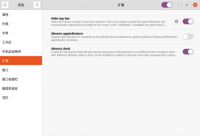

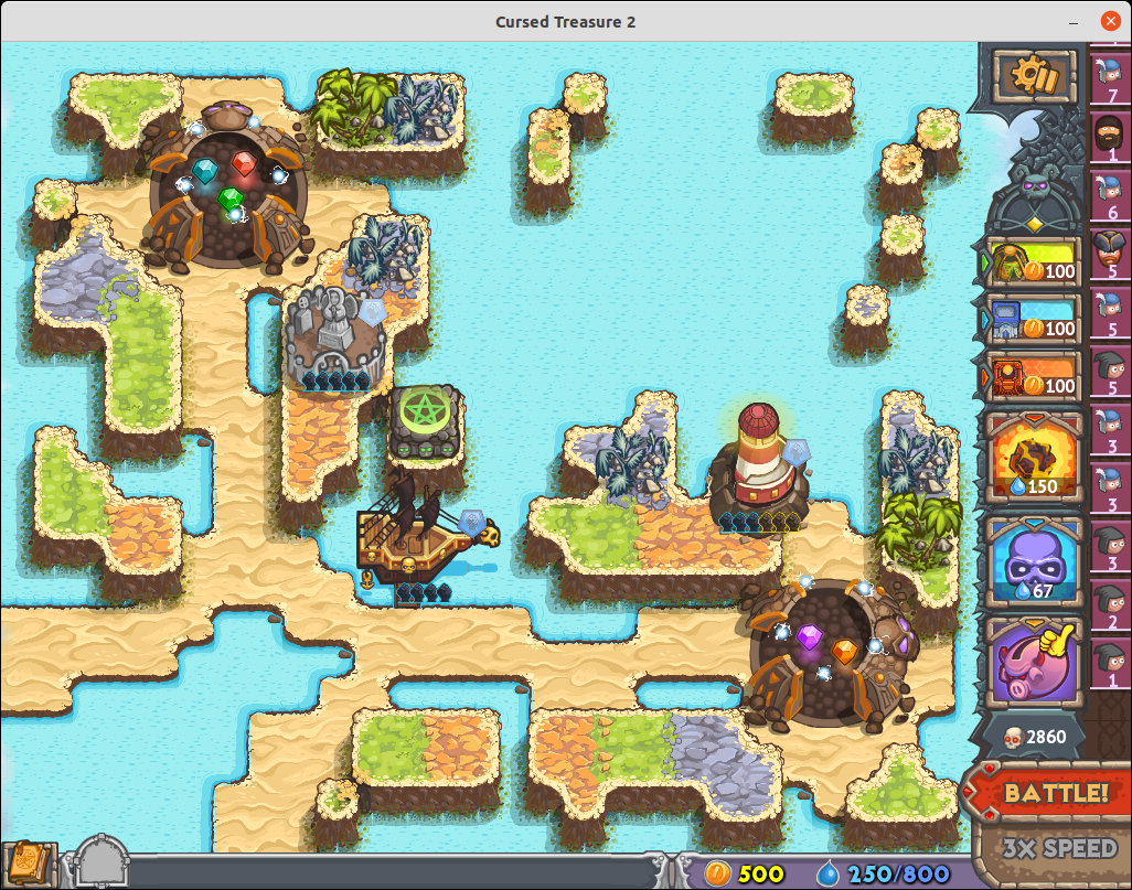

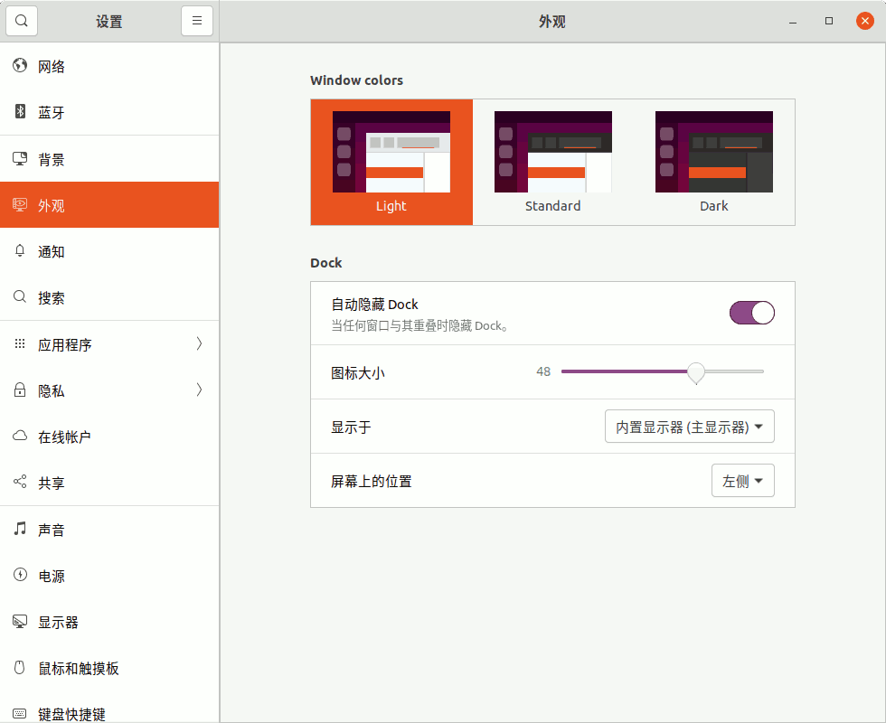

笔记本1280*800 在Ubuntu20.04里运行steam Cursed TD2 游戏设置里最小的1024*768,下边的状态栏还是显示不了,左边的收藏夹可以在 设置 - 显示设置 - 外观 里面隐藏,
但是顶栏隐藏不了,需要安装另一个扩展,安装tweak后 :
sudo apt-get install gnome-tweak-tool
sudo apt-get install gnome-shell-extension-autohidetopbar
sudo apt-get install gnome-shell-extensions
tweak 在所有程序的“工具”里面,图标两个粗横线,安装完扩展以后,注销重新登录,打开扩展,启用一个 hide top bar
窗口移到顶部,下边的状态栏已经可以看到了。

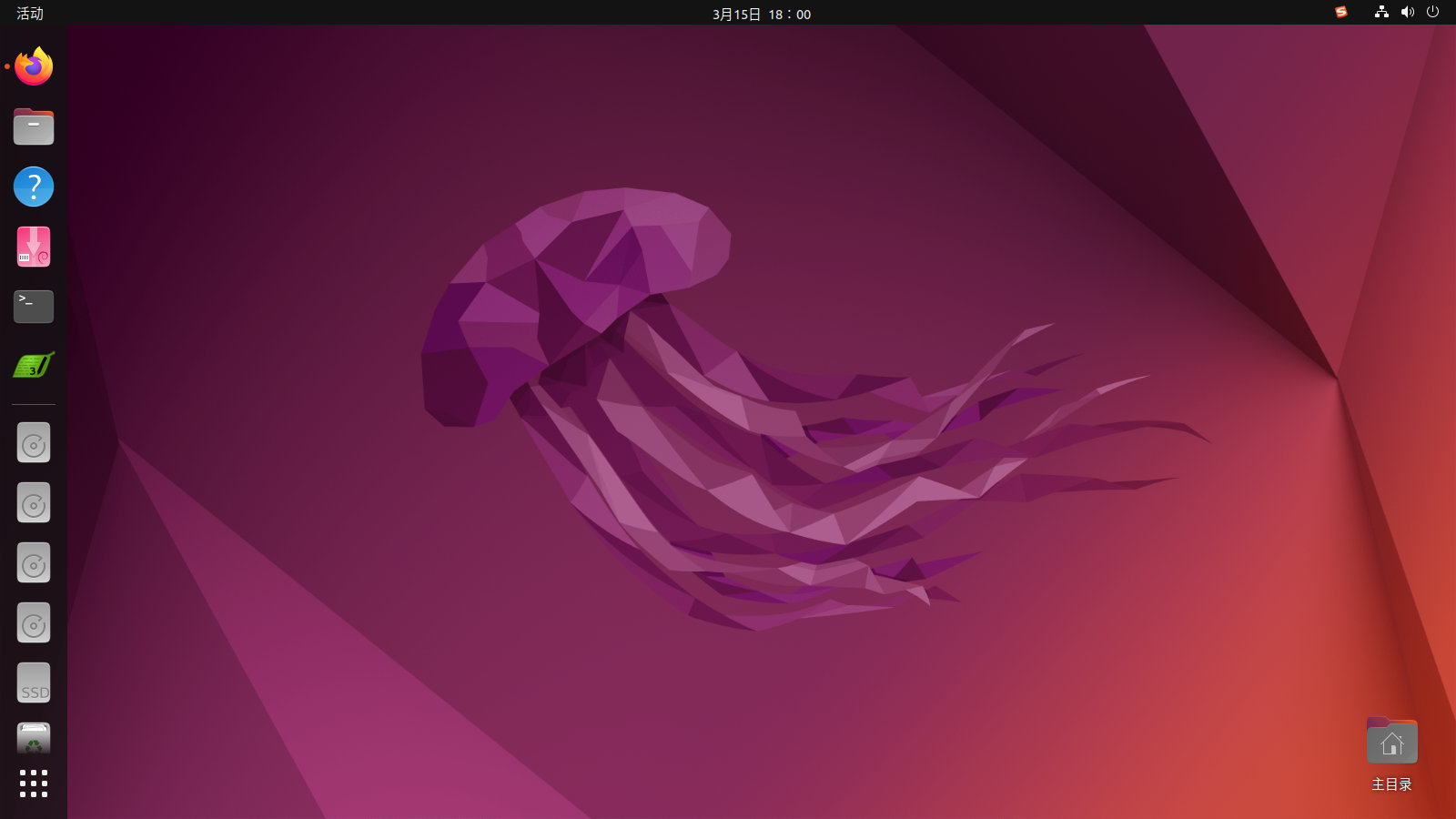

帖子 TeliuTe » 2023-03-15 18:16
安装了一个Ubuntu22.04
双硬盘ssd+机械,ssd安装Windows10,1T机械安装一个Ubuntu,
硬盘安装,uefi 模式,ssd是gpt、机械是mbr,
准备256G空白分区,20G格式化为FAT32主分区,
下载22.04光盘镜像,解压到20G分区中,
win10安装好easyuefi免费版,关闭快速启动,
easyuefi 里添加启动项,位置是20G的grubx64.efi,
开机按F12进入启动选择界面,选择刚添加的Ubuntu,
耐心等待进入Ubuntu,不试用直接安装install
左侧选择中文,下一步,安装位置选最下面的其他,
出来硬盘分区时,选择hd1,找一下FAT32的主分区,记住名称数字,
按Ctrl+Alt+F2进入终端命令行,
登录用户名ubunt,无密码直接按回车
输入sudo su ,按回车,无密码直接按回车
在#提示符下输入卸载分区命令:
umount -l /dev/sdb3 后面的字母数字,根据自己找到的
然后按Ctrl+Alt+F1返回图形界面窗口,继续安装,
选中256G空白分区,点下边的“更改”,选择挂载点/,ext4,格式化,
继续下一步操作,用户名记得输入小写字母,密码可选,
下载太慢的话,右上角的网络关闭了,
安装完重启,出来grub菜单,但是里面只有一个Windows的项,
进入win10进入easyuefi重新添加安装Ubuntu的启动项,
这次进去要点试用的Try Ubuntu,进入桌面环境,
打开终端,点左上角,输入ter就可以看到
添加源,安装boot-repair工具,
具体操作网上搜一下,用完就忘了,
Try进去是英文环境,网上可以搜到中文的界面图,
点推荐的操作,耐心等待,有个unload的点“no”,最后的报告另存一下,
重启Ubuntu启动项有了,10s自动进入系统,
启动时间有点长,耐心等待,安装基本完成
进入后其他的先拖到一边,打开“软件和更新”,把源换一下,
然后重新载入
先卸载不用的软件,像WPS替代lbro,
准备安装输入法,搜狗拼音到4.0了,可是安装上点不出来,
下载2.4的版本,把fcitx也重新安装一下,参考官网指导: https://shurufa.sogou.com/linux/guide
ibus卸载了,语言里选一下,应用系统,不需要的语言删除一下
安装新立得、安装leafpad,貌似改成l3afpad,安装gimp,
安装gnome-tweak 细节上名称的变化
