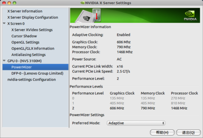

楼主你好:
按照您的方法我也成功配置好了conky,基本能正常使用,不过有个问题想咨询一下楼主,
不知如何才能把显卡的GPU温度显示出来?
我电脑配置:T410,安装Ubuntu 12.04 版本,NVIDIA 3100M显卡,显卡驱动是使用系统本身带的附加驱动。
yq-ysy
帖子: 4652
注册时间: 2008-07-19 12:44
来自: 广西(桂)南宁(邕)
Re: 使用CONKY-colors配置和汉化conky完全教程,兼容Unity桌面和Gnome-Shell桌面
#492
帖子 yq-ysy » 2013-02-22 0:10
lcc227 写了:强烈顶此贴!!!
楼主你好:
你打开配置文件,在显卡这一段可以看到,它exec调用的系统命令是
nvidia-settings -q GPUCoreTemp | grep Attribute | cut -d ' ' -f 6 | cut -c 1-2
这句命令的意思是:运行nvidia-settings命令,带-q选项,参数是GPUCoreTemp即GPU核心温度;
接着把这个命令输出的结果,用管道符 | 传递给下一个命令 Grep 即过滤输出信息只留下带有Attribute字样的那一行;
然后再把提取出来的这一行信息,同样用管道符 | 通过两次cut命令,提取出需要的字符。
因此,你可以打开一个终端,一段段地运行这一行命令,看它是在哪一段出错?出错提示的信息是什么?
然后再去网上搜索这个出错信息,就能找到解决方法了。

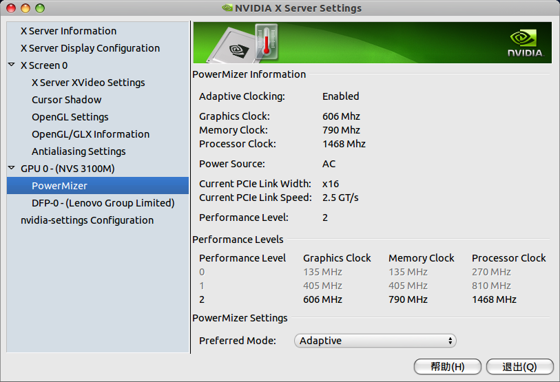

lcc227
帖子: 4
注册时间: 2013-02-21 18:07
系统: Ubuntu 12.04
#493
帖子 lcc227 » 2013-02-22 0:39
yq-ysy 写了:
lcc227 写了:强烈顶此贴!!!
楼主你好:
感谢楼主的回复!
我在终端输入:
没有任何输出,不知要设置什么。
在NVIDIA X Server Settings中也没有Thermal Monitor选项:
yq-ysy
帖子: 4652
来自: 广西(桂)南宁(邕)
#494
帖子 yq-ysy » 2013-02-22 17:38
lcc227 写了: 感谢楼主的回复!
我在终端输入:
没有任何输出,不知要设置什么。
再试试只运行 nvidia-settings -q GPUCoreTemp 看看有什么输出?
如果依然没有任何输出,那么就是你的显卡不支持温度检测了。
如果有输出,也能从中可以看到有温度相关的字样,
那么就是温度检测的命令调整了输出的格式,导致以前的文字处理命令失效,
这样的话,后面的grep命令和cut命令需要修改一下了。
lcc227
帖子: 4
系统: Ubuntu 12.04
#495
帖子 lcc227 » 2013-02-23 9:36
yq-ysy 写了:
lcc227 写了: 感谢楼主的回复!
我在终端输入:
没有任何输出,不知要设置什么。
谢谢!估计我的显卡是不支持温度检测了,因为无论我是用:
$ nvidia-settings -q GPUCoreTemp | grep Attribute | cut -d ' ' -f 6 | cut -c 1-2
或者$ nvidia-settings -q GPUCoreTemp
还是$ nvidia-smi -q -d TEMPERATURE
都没有显卡的温度输出,只能放弃了!
