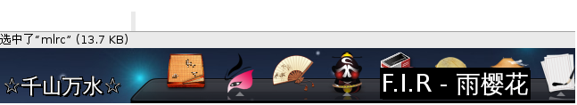

呵呵~~~经过我变态般的毅力,终于让它重现了。。。
注意红框框里,播放的是雨樱花。歌词是千山万水。 歌词文件夹里,这两个歌的歌词都不缺。
gmpc的播放器。方法就是不循环播放的情况下,自动播放完列表最后一个歌曲,然后脚本退出。重新打开播放器,再开歌词时,就会无视当前歌曲,继续载入列表最后的歌词。不过出现几率并不高。大人研究一下是怎么回事。(一般大概没人像我反复播放最后一个和第一个歌曲达5个小时的吧。这微乎其微的几率并不影响使用,大不了把错了的歌词删了重下。)
还是这首歌,刚开始时候的状况
还是这首歌,刚开始时候的状况

solcomo
帖子: 2838
注册时间: 2007-04-25 13:12
#62
帖子 solcomo » 2008-06-07 9:46
...测试到3点多,真是幸苦了
可能这就是传说中的语义错误...
看来脚本需要一次大的整改
到处都是if,else,像在打补丁一样
再次感谢clover1981
另外把歌词脚本停下再打开不管用吗?
要删除歌词才不会那样?

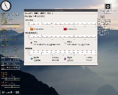

帖子 liupingjing » 2008-06-07 15:47
开了这个好像cpu使用率变高很多啊

liupingjing
帖子: 451
注册时间: 2007-11-29 17:31
#70
帖子 liupingjing » 2008-06-07 16:52
solcomo 写了:
liupingjing 写了:开了这个好像cpu使用率变高很多啊
在我这从不会超过2%啊..
请问用的是什么播放器呢?
audacious 1.5版的 一开歌词显示cpu占用率就在30%以上

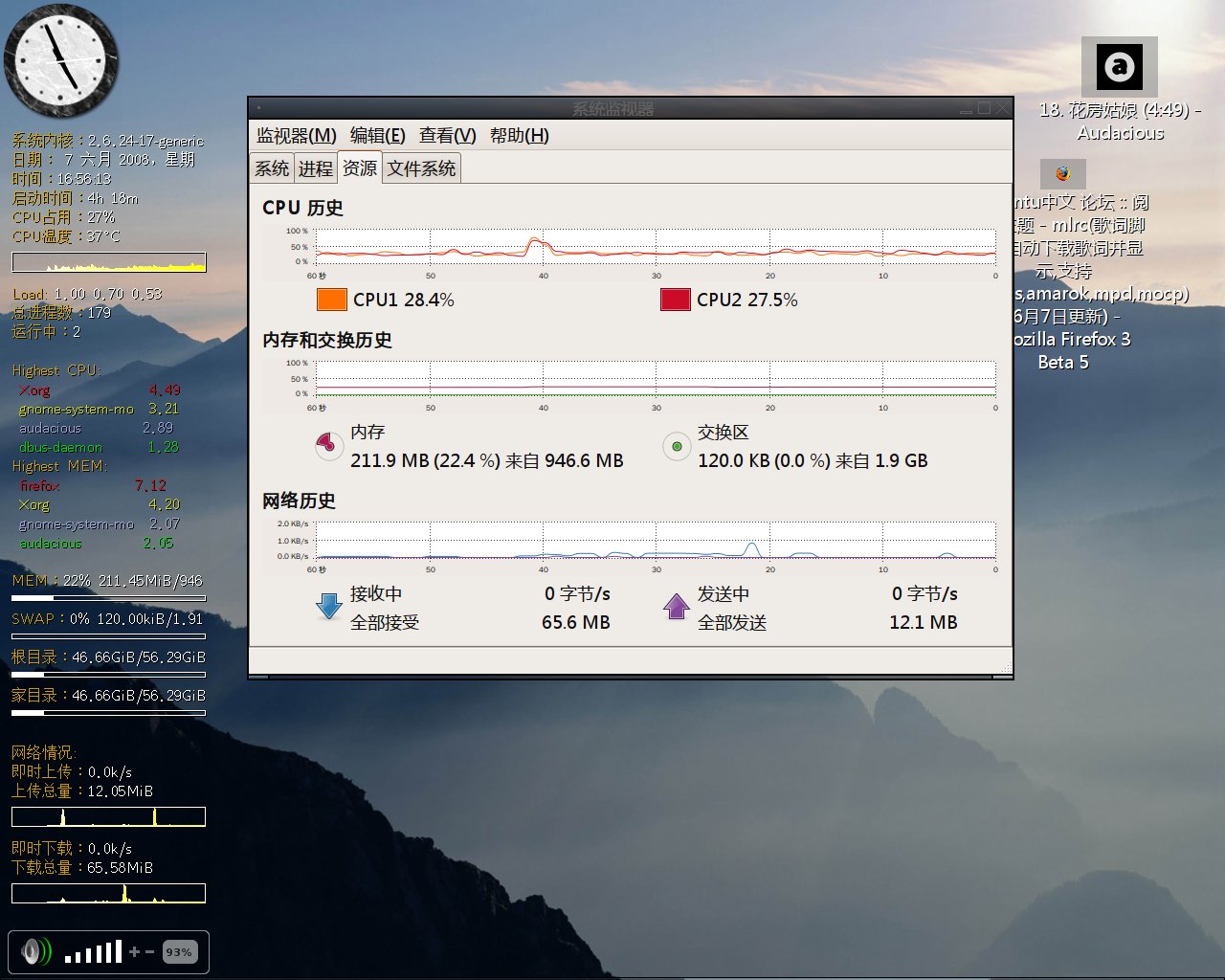

liupingjing
帖子: 451
#71
帖子 liupingjing » 2008-06-07 16:58
如下图
solcomo
帖子: 2838
#72
帖子 solcomo » 2008-06-07 17:31
测试了一下
的确如此
应该是由于qdbus读取时间造成的
正在想改进的办法
谢谢liupingjing
