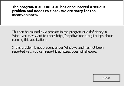

打开了类似IE的网页,应该就是ie4linux了,但也弹出了一个错误提示:
Screenshot-Program Error-1.png (4.61 KiB) 查看 975 次
关闭以后网页使用正常。

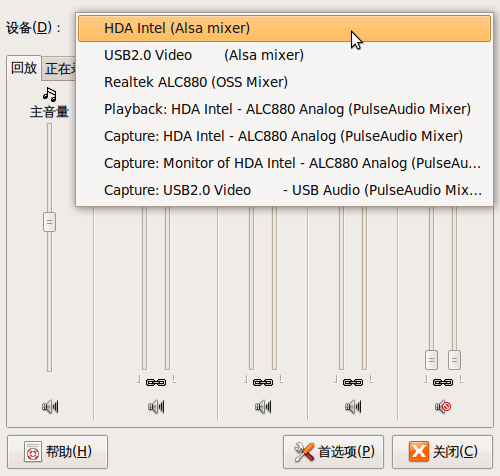

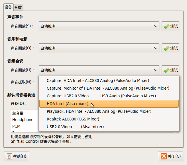

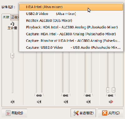

问一问几位大牛:
我的声卡是ALC880,华硕A3V笔记本
最近声音出这样的问题:
刚装系统,所有声音正常
安装完更新后,登录的声音开始出现延迟,但系统的Example里面的视频和音频都能正常播放
调整音效中的默认混音器轨道为HDA Intel (Alsa Mixer),上述文件播放出现停顿。改回原设置,依然有停顿
安装w32codecs和SMplayer、mplayer后,播放mp3、wma文件开始时正常,然后出现停顿和拖延,最后变成达达达的声音……此时CPU占用达到100%,关闭播放器,CPU占用恢复正常
最搞笑的是昨天白天出这个问题,完上准备回去重装,发现不用寝室的联网客户端就能正常播放……但是今天下午又莫名其妙出现这个问题
我的启动项里没有alsa
究竟是什么原因呢?这周前重装系统前还是用的9.04,什么问题都没有……
各位帖子里的内容回去再认真看
先谢谢各位~~
Screenshot-音量控制:HDA Intel (Alsa mixer).png
