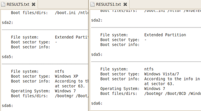

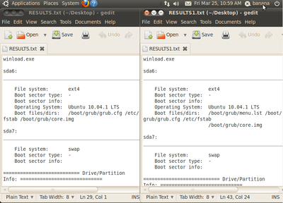

同时,我在ubuntu下运行boot_info_script的前后对比结果,注意PBR的确是更改了。但是仍然无法引导进入Win7,显示a disk read error accured,可见cmd下手动执行的更改PBR类型的命令不等价于bootice直接修改PBR类型的操作,(具体差在什么地方哩 :em06

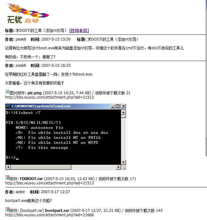

我百度到的。下载了一个20KB的fixboot.exe文件。
FIXBOOT.rar
(12.63 KiB) 已下载 47 次

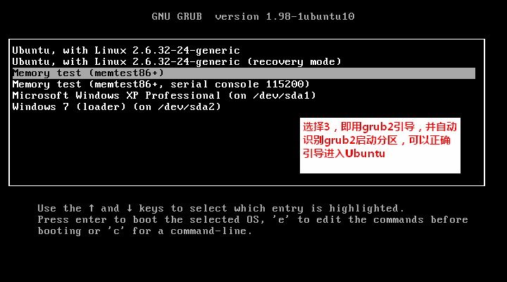

3、光盘并以默认方式安装Ubuntu至空白分区(即不进行任何配置修改,在这种情况下,Ubuntu会自动分为一个Ext4分区和一个Swap分区,grub2会被安装进MBR)。重启后,grub2会自动识别Win7的nt60 loader并建立该项菜单。
4、经过以上步骤,grub2可以成功生成以下引导菜单,并成功引导进入各系统。

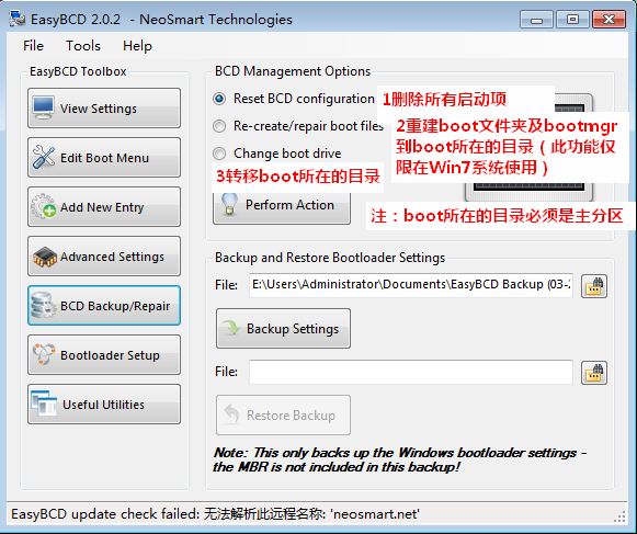

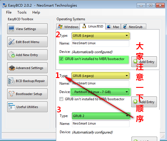

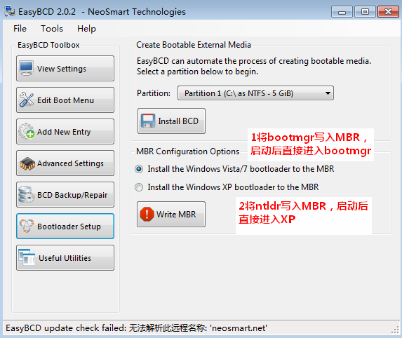

5、此时,进入Win7,安装Easybcd,添加ubuntu的启动项,配置并保存BCD信息。注:添加完启动项后,一定要正常关闭Win7才能使启动项生效。为了不至于重复和循环,此处选择把Win7启动管理器bootmgr写入MBR,见图1 :em05 ,覆盖原来的grub2。

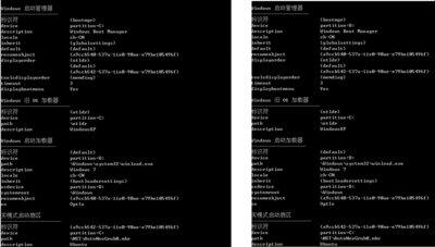

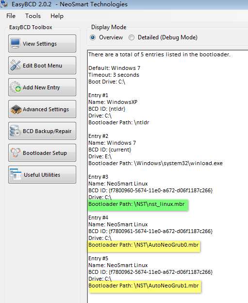

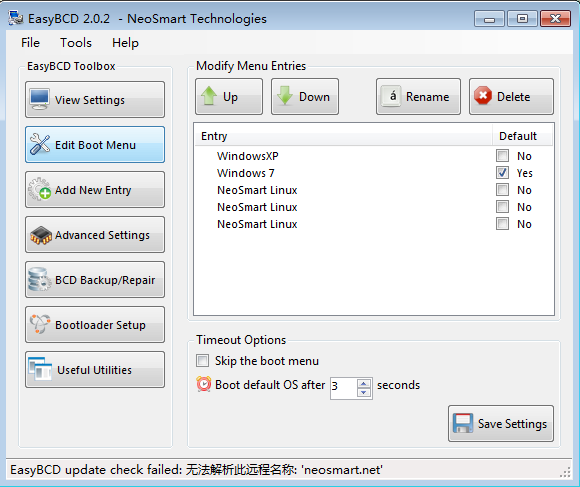

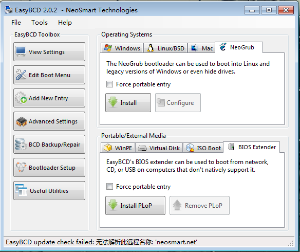

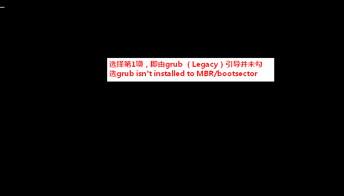

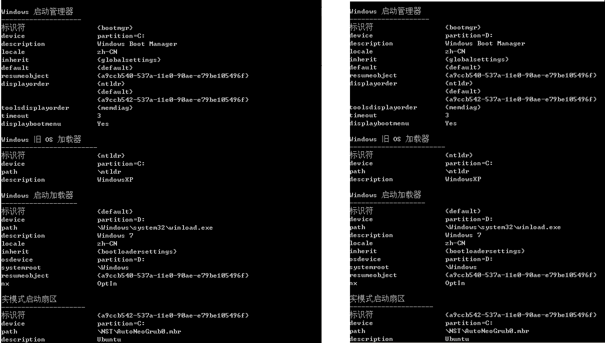

*8、测试,未在Ubuntu环境中安装grub1情况下:进入Win7添加三个neo linux启动项,如下表,测试结果也如图示。

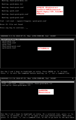

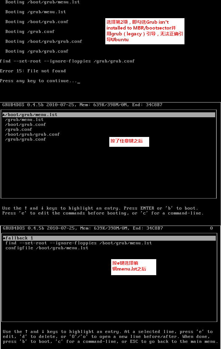

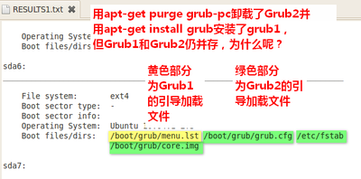

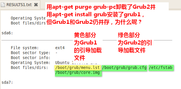

然后通过第3项进入ubuntu卸载grub2及grub-pc,安装grub1,后两项均可成功引导进入ubuntu。问题(目前未解决中)是:
<1>、如果只有第3项可以进入Ubuntu的原因是因为:grub2还存在于linux分区,那为何grub2未成功卸载?
<2>、如果只有第3项可以进入Ubuntu的原因是因为:Easybcd建立了grub2引导,却为何只有grub2才能进入ubuntu,而同样由Easybcd建立的grub1却未成功引导进入ubuntu。如果是menu.lst的问题,那又应该怎样修改呢?

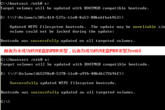

*10、测试,在步骤9的“1)”中,弃用bootice,使用“WindowsXP故障处理器”中的fixboot.exe(这个文件居然无法提取出来),可以用fixboot.exe fix /N2命令重置Xp所在NTFS格式盘上的PBR为ntldr类型。在步骤9的“2)”中,弃用bootice,提取Easybcd/bin目录下的bootsect.exe及bcdedit.exe,可以用bootsect.exe /nt60 E: 命令将Win7所在分区的PBR改为bootmgr类型(注:这里也可以用bootsect.exe /nt52 C:重建XP所在分区的PBR为ntldr类型),用bcdedit.exe /store E:\boot\bcd /set {bootmgr} device partition=E: 命令,可以把bootmgr所在分区定义为E盘(但实际测试时,根本没必要这个命令,根本没碰到bcd被识别为在C:的情况,不知为何呀),然后就可以顺利进入Win7了。

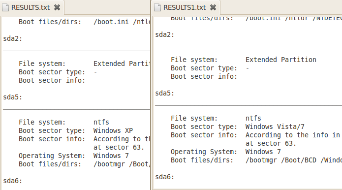

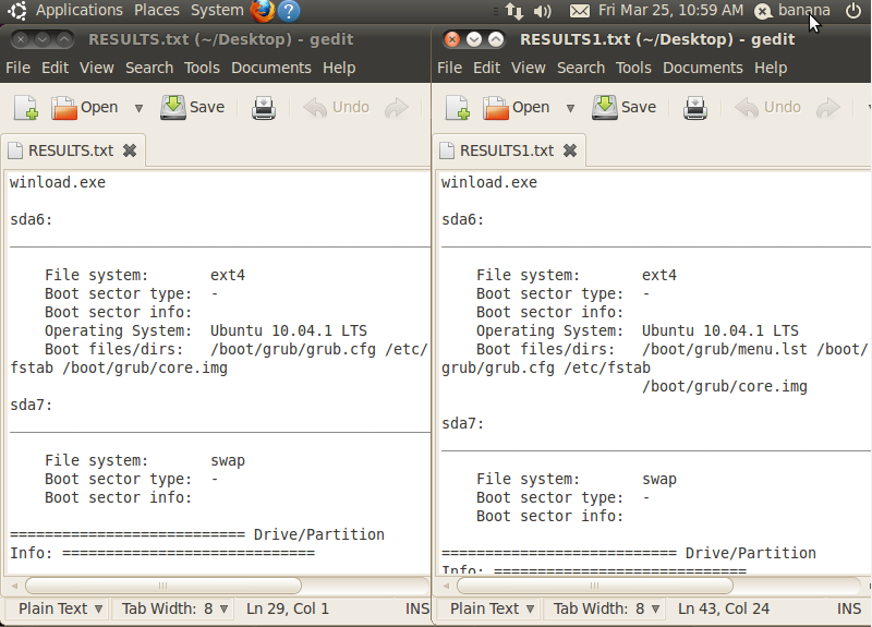

*11、测试,在grub1建立引导的基础上,升级为grub2。进入Ubuntu,apt-get install grub2,接着update-grub,接着grub-install /dev/sda,启动后无法进入Win7,显示"A disk read error occured",说明grub2无法引导逻辑一区上建立的Win7,验证了smallapple所说的现象。
*12、测试,忽略步骤10,直接进行步骤11,也就是用bootice替代手工修改Win7分区的PBR,结果启动手可以顺利引导进入win7。通过步骤11和12的对比,说明bootice重建PBR和bootsect重建分区PBR是不等价的,bootice重建的PBR兼容性更好。

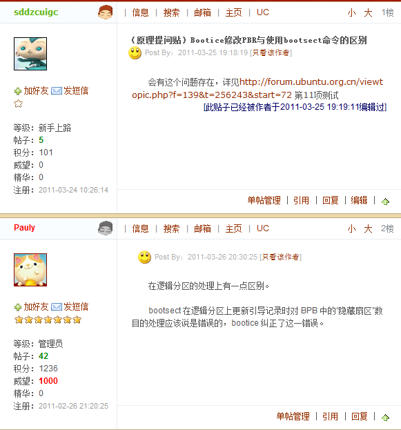

注:笔者去论坛问Bootice的作者Pauly大,回复截图如下
