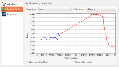

帖子 pro1ove » 2011-11-08 21:15
pro1ove 写了:我新电脑,安装11.10,功耗也非常高,基本在30W左右。安装了jupiter,默认选择省电模式,可以把功耗控制在10-20W左右了。
刚才这个说法不准确,把今天功耗完整的查了下。笔记本是i5、intel集成显卡。
我用jupiter,是一直开启省电模式。
而我绝大部分时间只是浏览网页和看文档。CPU温度一直在51度以上。
蓝色线应该是没有外接电源的时候,红色是充电状态。
看来充电状态又会开大功率。满电后功率又下降。

帖子 photor » 2011-11-08 21:21
pro1ove 写了:
ls居然不知道充电时电池将会消耗功率 :em06

帖子 pro1ove » 2011-11-09 16:08
photor 写了:
pro1ove 写了:
不好意思,之前真不知道啊。
