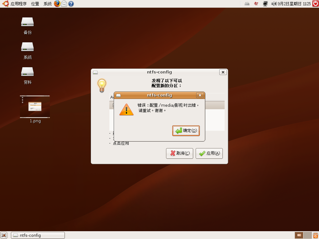

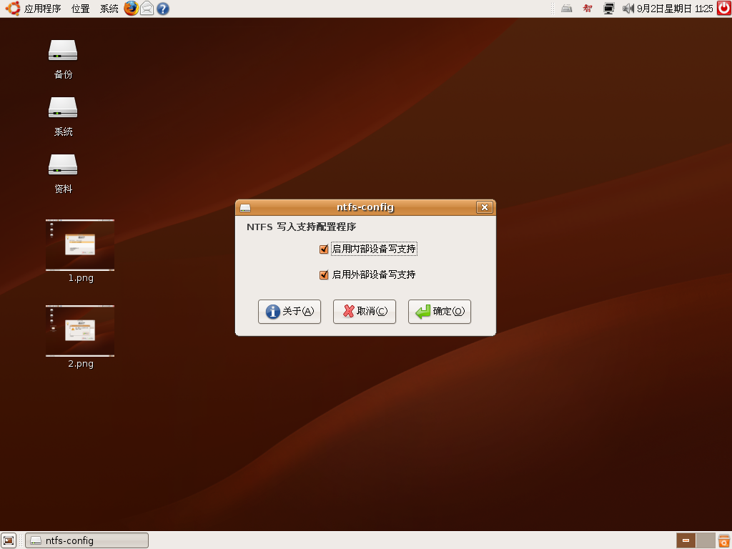

我也遇到了同样的问题,但是一开始没有选中原windows的c盘,因为看到有些人说这个软件对ntfs操作还不是非常稳定,所以只想对其他盘的内容进行写操作,但选中d和e两个ntfs格式的分区时,点击应用后,出现类似“写入错误”的提示,进入下一个界面时,无法选中“启用内部设备写支持”,开关按钮是灰色的,外部设备可以选中。我找了好多网页,都说装了ntfs-config和ntfs-3g就可以了。
开始以为是必须要挂载c盘(好幼稚的想法),于是我将c盘选中了,但再次运行ntfs-config时,d和e还是无法被ntfs-config正常识别(之前一直没想到可能是这个原因)。我突然想到可能是由于我对d和e的盘符改过中文名字,于是进入windows改回来,重启,运行ntfs-config后,将d和e的挂载点写为“D”和“E”(开始输入/media/D,提示要输入名字。。。),点应用没有错误提示了,内部设备的选项也可以选中了,oh,yeah!

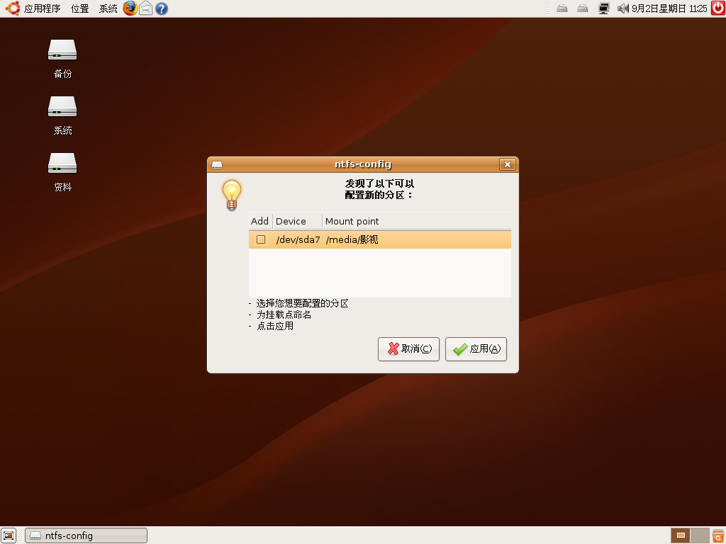

为什么我一个30G的硬盘挂不上去啊,伤心,我想下电影放在哪里的?能解释一下不?
而且每个盘都一样是中文的盘名,所以应该不是中文名引起的.

帖子 AutumnHealth » 2007-09-02 9:43
同意64楼的。
NTFS分区的卷名(不是盘符)包含中文的,不能开启“启用内部设备写支持”。
回到Windows下吧卷名改成英文吧
