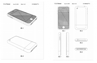

下面是有关苹果这个设计专利的一些资料:
US Patent No. D618,677.pdf
(283.45 KiB) 已下载 533 次
大家一定会觉得很差异,这么简单的几张图,就价值 5亿 美金???
关键在于,苹果 “发明” 了现代的手机作业系统,但苹果无法有效的用专利来保护这套作业系统(别人很容易 "design around“,即保持原有功能但不同做法)。但利用这套作业系统 ”设计“ 出来的 ”设计专利“ 却很难逃避。 Apple vs. Samsung 就是一个很好的例子。
Linux 桌面是建立在一个开源的基础,配合 Linux 桌面系统所设计出来的硬体专利比较容易属于 “划时代性” (pioneering patent),价值也比较高。
