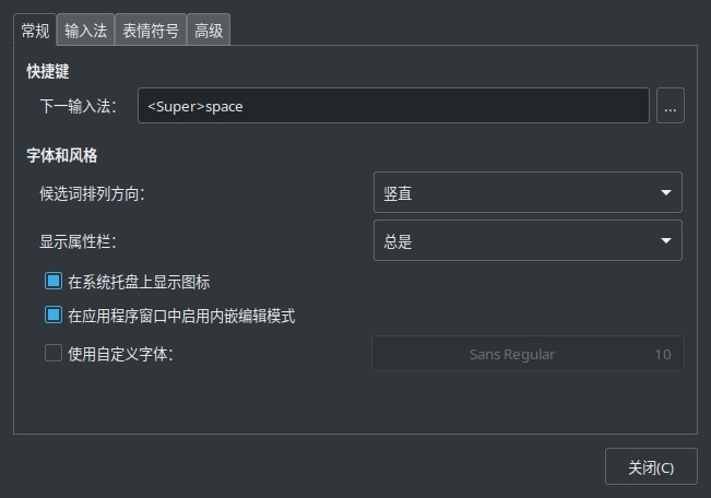

4、debian 11 ibus tweaker 可以用,但是选字框无法显示完全,导致一部分文字看不到,感觉像是无法自动调整选字框的位置; 参考下面的截图;

驿窗project 写了: 2021-03-27 14:22 56楼第四条是硬伤~
我在想是不是与ibus-tweaker或者它的依赖有关~
我以前用 Ubuntu 20.04 的 Gnome3 和 Xfce4 桌面时,没问题,
靠下打字时,悬浮框会自动上浮。
我现在用 KDE 桌面也没问题(如上图)。
你试试在终端运行命令 ibus-setup
在弹出的“Ibus首选项”窗口里,开或关“在应用程序窗口中启用内嵌编辑模式”看看有没有效果?

帖子 驿窗project » 2021-03-28 17:01
yq-ysy 写了: 2021-03-27 17:36
从勾选改为不勾选,没有变化; 重启了一下,也重新部署了一下,也没变化~
