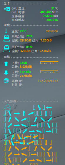

我这天气预报是什么节奏啊?大家帮我看看,其他都好的就是天气预报乱乱。

边走边看 写了:我这天气预报是什么节奏啊?大家帮我看看,其他都好的就是天气预报乱乱。
关于天气程序,可能weather网站改版了,造成读取错误
你可以试试:
网友 intel 在373楼分享——调用accuweather.com的天气程序脚本
viewtopic.php?f=94&t=313031&start=360#p2767650
配置文件,在里面添加一样一行,位置可以自己调整,类似:
${font 字体名称:size=30}${execpi 300 /home/此处填你的用户名/conky_colors/conkycolors/scripts/天气程序文件名}
其中300是时间,天气变化慢,可以加长些,3000也行。
最新的CONKY-colors版本也更新了weather.com的程序,我还没时间试过。

yq-ysy 写了:
你可以试试:
300是分还是秒啊?觉得天气预报1-2小时刷新一下差不多了。

边走边看 写了:300是分还是秒啊?觉得天气预报1-2小时刷新一下差不多了。
是秒,300秒即5分钟。1小时就改3600秒。
