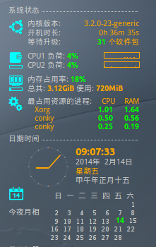

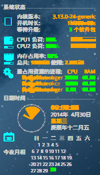

帖子 边走边看 » 2014-04-30 10:18
自从升级到14.04后,就变成这样了,字体粗粗的没法看。
下图是正常的样子,在12.04下截图。

帖子 yq-ysy » 2014-04-30 15:16
边走边看 写了:自从升级到14.04后,就变成这样了,字体粗粗的没法看。
下图是正常的样子,在12.04下截图。
13.01和14.04的中文字体所在的目录路径发生了改变,所以需要重新指定正确的字体路径。
系统默认的黑体字我还没找到在哪里,
楷体和宋体在 /usr/share/fonts/truetype/arphic 下: ukai.ttc 和 /uming.ttc 。
