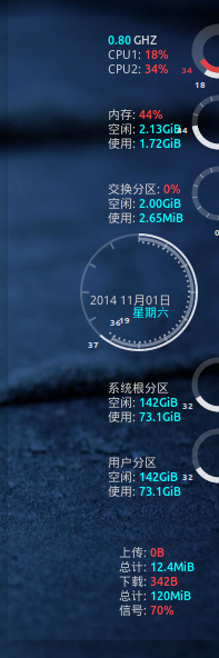

1.怎么使conky一块在这一块在那?
2/我的minimum_size 185 600
maximum_width 1850调了这后conky高度宽度没任何变化,不大也不小为什么
3/有两行怎么办
怎么调。
yq-ysy
帖子: 4645
注册时间: 2008-07-19 12:44
来自: 广西(桂)南宁(邕)
Re: 使用CONKY-colors配置和汉化conky完全教程,兼容13.04版Unity桌面和Gnome-Shell
#725
帖子 yq-ysy » 2014-09-12 20:49
了解学习一下 写了:1.怎么使conky一块在这一块在那?
3/有两行怎么办
怎么调。
(1)设定大小数值,把 conky 布满整个屏幕,,然后就可以 goto 定位到想要的位置。
(2)高度与宽度你的屏幕分辨率有关,另外把 alignment top_right 改为居中试试。
(3)分两行显示是因为超长了,把温度前面的 goto 改小一些,把conky宽度加大一些,还可以把 alignr 向右对齐改为 alignl 向左对齐。

帖子 了解学习一下 » 2014-10-04 16:39
开罗,指环模式的那些圆怎么放大缩小,怎么把两个圆之间的距离拉大点,,,对应的参数是哪个呢
yq-ysy
帖子: 4645
来自: 广西(桂)南宁(邕)
#727
帖子 yq-ysy » 2014-10-05 0:11
了解学习一下 写了:开罗,指环模式的那些圆怎么放大缩小,怎么把两个圆之间的距离拉大点,,,对应的参数是哪个呢
(1)那些圆怎么放大缩小 —— 如果这个圆是用字体来显示的,
可以修改 ${font Ubuntu:style=Bold:size=8} 里面的 size 参数。
——如果这个圆是用程序脚本来来显示的,就只能去修改脚本的源代码了。
(2)把两个圆之间的距离拉大点 —— 可以修改 ${goto 90} 这个参数

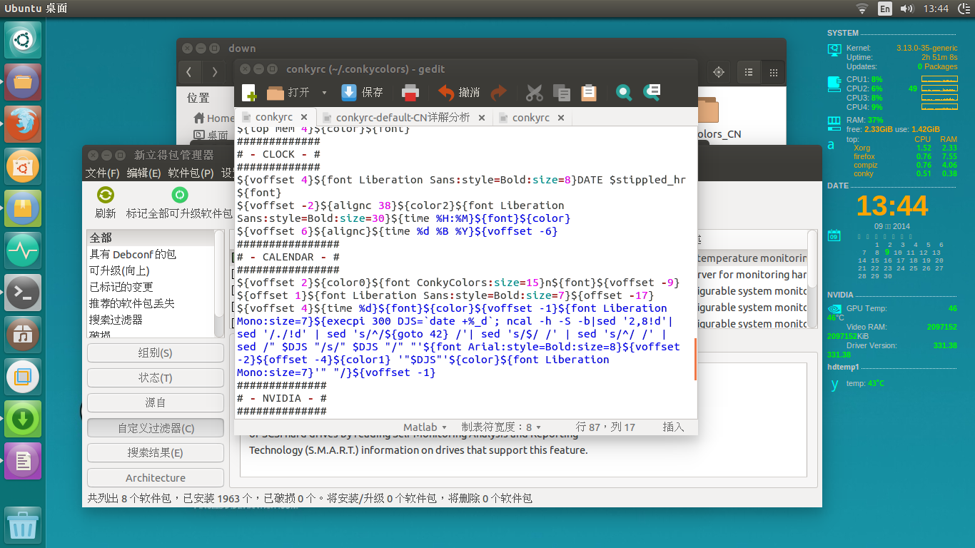

不知楼主是否还在
我碰到的问题是,鼠标一点击conky就会消失
原代码是
own_window_type desktop
我又改成
own_window_type override
改成这样后,是不会消失了,但是图像貌似不会重绘,会一直重叠的画下去
就会变成这样:
请教楼主如何解决
为天地立心,为生民立命,为往圣继绝学,为万世开太平
yq-ysy
帖子: 4645
来自: 广西(桂)南宁(邕)
#730
帖子 yq-ysy » 2014-11-01 12:31
bwilling 写了:不知楼主是否还在
原代码是 own_window_type desktop 我又改成 own_window_type override
就会变成这样:
请教楼主如何解决
你这个问题w没有碰到过,网上搜索了一下,找到一篇:
也许对你有用: www.gooth.org/archives/561
own_window yes | no
这下就重叠的问题是解决了……

帖子 bwilling » 2014-11-01 19:38
yq-ysy 写了:
就会变成这样:
请教楼主如何解决
也许对你有用: http://www.gooth.org/archives/561
own_window yes | no
这下就重叠的问题是解决了……
多谢,不过 own_window 参数不管是yes 还是 No 都不行...
我改了这个
own_window_type widget
不会消失,不会重叠...但貌似不是嵌入桌面的...唉 ...
鱼和熊掌不可兼得啊...
对了我是 ubuntu14.04 64位版本... 不知道还有没有更好的解决办法
yq-ysy
帖子: 4645
来自: 广西(桂)南宁(邕)
#732
帖子 yq-ysy » 2014-11-02 2:16
bwilling 写了:多谢,不过 own_window 参数不管是yes 还是 No 都不行...
我改了这个 own_window_type widget 不会消失,不会重叠...但貌似不是嵌入桌面的...唉 ...
鱼和熊掌不可兼得啊...
你已经做得很棒了,如果不会编程,解决问题就只能这样一个个的尝试。
换 14.10 版试试。CONKY-colors 的作者也有整整一年没有更新了,也许快有新版本发布了。
