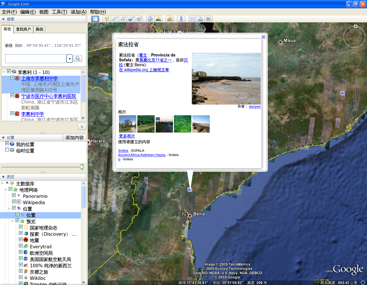

我的也一样。lzx 写了:版主,我已经按你的方法试过了,字体也变得非常漂亮了,可是出现了如他们说的图片不能显示的问题,点击图片以后google earth 直接就退出了,没有任何提示,如图点击中国跟前那个图标,程序就退出,有没有什么解决的办法呀,版主和各位高手指教一下小弟!!

看75L的方法试试看e21 写了:我的也一样。lzx 写了:版主,我已经按你的方法试过了,字体也变得非常漂亮了,可是出现了如他们说的图片不能显示的问题,点击图片以后google earth 直接就退出了,没有任何提示,如图点击中国跟前那个图标,程序就退出,有没有什么解决的办法呀,版主和各位高手指教一下小弟!!

Re: 解决 Google Earth 5.0 启动和字体问题
已经按75楼做了,还是直接退出。
同意 一样没效果呀,难道我下的libqtgui不对?!e21 写了:已经按75楼做了,还是直接退出。
直接退出是不是删除了libcrypto.so.0.9.8,这个似乎不用删除的,我删除了这个,一看图也会退出
beautiful 80L哥们儿,你太有才了,我又把libcrypto.so.0.9.8 copy回去了,照片可以了看了,有问题的朋友可以试一下!
谢谢了,祝大家好运!
谢谢了,祝大家好运!
看完了所有帖子,只用了一个命令搞定,图片完美显示:
liu@liu-desktop:~$ sudo rm -f ~/google-earth/libQt*
之前安装过qt4
sudo apt-get install libqt4-webkit libqt4-gui libqt4-network libqt4-core
8.04 32位系统
之前安装过qt4
8.04 32位系统
