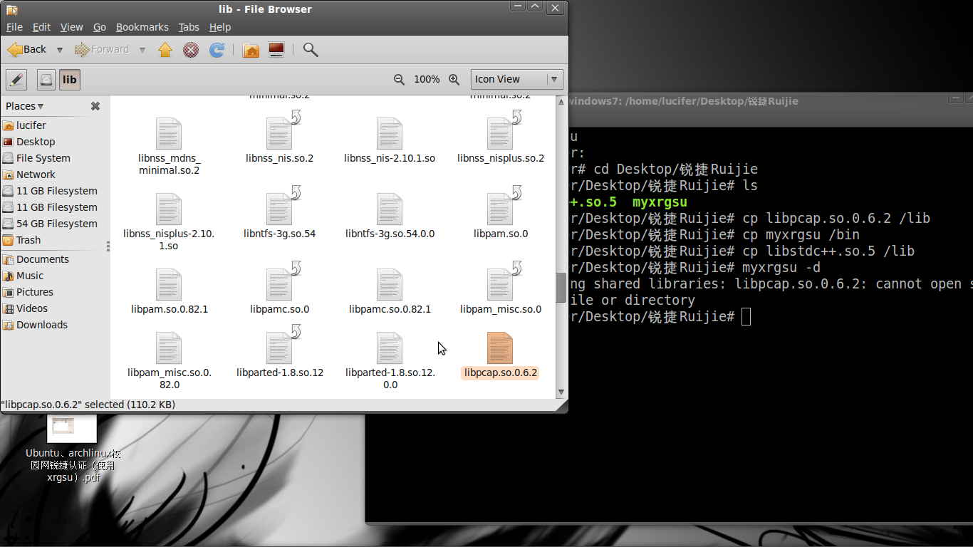

曾经按照http://www.xnlinux.cn/thread-546-1-1.html这个所说的去做,但是还是失败了,虽然我用的是xrgsu -a'.
每次连上后过一两分钟就断
Searching server...
Connecting server...
Authenticating...
Authenticate SUCCESSFULLY!
Please input 'unauth' to LogOff:Searching server...
Searching server...
Searching server...
Searching server...
xrgsu exit!
root@HelloWorld:/home/glorylucifer/xrgsu#
然后别人说:“楼上的建议改使用mentohust ”
其实我最早尝试的就是这个了,失败了。具体怎么失败的我忘了。现在只能窝在虚拟机里。痛苦

其实 ,我想说的是,你没有按照文档的去做吧,文档里面的复制命令和你的似乎不同,当然,也许你也复制进去了,但是no file 说明你复制库文件的时候出错了。为什么不用cp命令呢? cp -v libpcap.so.0.6.2 /lib 为什么要加 -V参数,不需要解释你自己做了什么吧?
error while loading shared libraries: libpcap.so.0.6.2 No such file or directory—— 说明上面你复制出错了。(用root执行,不知道是不是复制在root目录下了)
##e.g.(myxrgsu: error while loading shared libraries: libpcap.so.0.6.2: cannot open shared object file: No such file or directory ——怎么不提示libstd++0.5.......这个)
另外,myxrgsu 不一定加 -d参数,文档里有说明。通常不在root下执行。
configure: error: in `/home/lucifer/Desktop/ruijieclient-0.8.2':
configure: error: libpcap not found! —— 说明你没做任何对系统有影响的事。
make: *** No targets specified and no makefile found. Stop. ——说明make不成功
root@windows7:/home/lucifer/Desktop/ruijieclient-0.8.2# make install
make: *** No rule to make target `install'. Stop. —— 说明没有安装
————因此不需要撤回什么
./configure -prefix=/usr ——指定安装路径——但是你根本没安装,所以无所谓
最后,我想说的是,如果愿意,请不要以root去做那些,(虽然我不知道sudo 和 root执行有何区别),
另外,复制,可以直接sudo gnome-open 文件路径,然后拖进去,如果发现不可执行,可以sudo chmod +x XXX文件
如果您觉得自己复制没错的话,可以进入这个文件夹看看是不是存在。

首先,谢谢你对于我提问的回答,但是,对于你的回答,我不得不解释。
那个参数-v只是显示命令的详细执行过程,对任务并无影响,当然,你也可以在打包文件或者做iso或者复制文件及删除文件或者其他的什么事情上加这个参数,然后你就可以看到详细的执行过程,这个可以让你知道电脑正在做什么,也可以让你没那么无聊。
And
您看,我已经进入了这个名为Ruijie的目录下了
root@windows7:/home/lucifer/Desktop/Ruijie#
然后当我
时,就是把当前目录下的libpcap.so.0.6.2复制到/lib当中,加个参数-v让它显示详细的执行过程,然后它显示`libpcap.so.0.6.2' -> `/lib/libpcap.so.0.6.2',说明复制成功了,您也可以试一下。
恭候再次指教,帮忙。
再次感谢

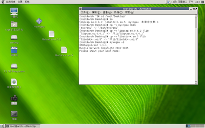

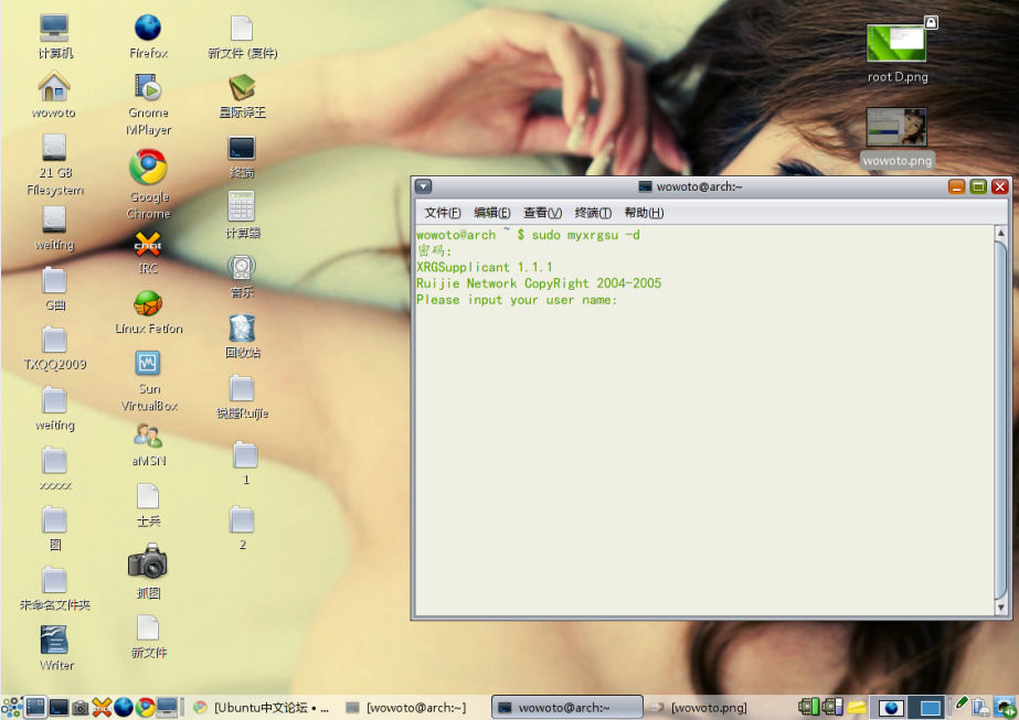

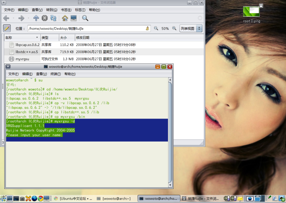

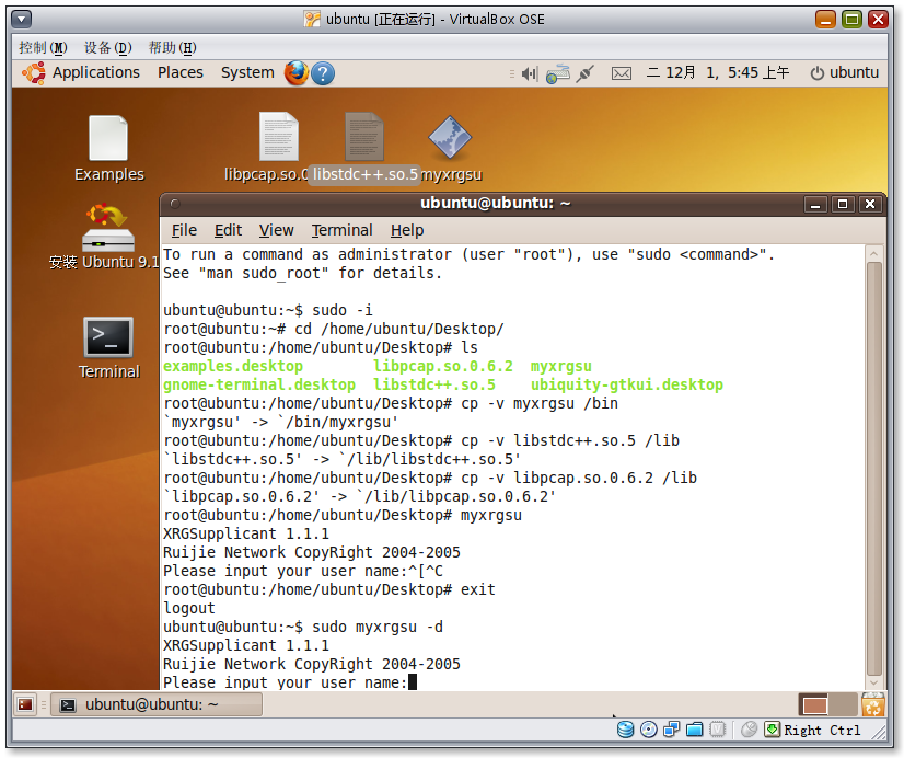

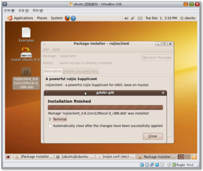

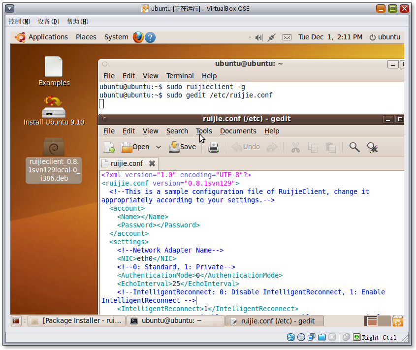

附图是我按照您的操作完成的,请参考——
一份是直接在root账户操作,一份是su后普通账户的桌面,一份是认证普通用户sudo myxrgsu -d
PS:刚开始,我试用myxrgsu,因为楼主推荐啦。但是当我myxrgsu时,它说没有文件或者目录。
-- >> 我,我推荐的是:ruijieclient.......这个在ruijieclient的文档里面的最后一句..... :em04
#再补充一张虚拟机中操作的,这只是加载的livecd桌面,并没有安装到虚拟机中—— 运行也是正常的,所以您是不是后来又删除了这几个复制进去的文件?
PS2: 为什么不提示缺少 libstdc++.0.5库文件而只提示缺少libpcap.so.0.6呢?
虚拟机器中的myxrgsu
虚拟机器中的myxrgsu
实体机器,root账户下操作
实体机器,root账户下操作

我已经复制进去了。。。但还是不行啊。。。

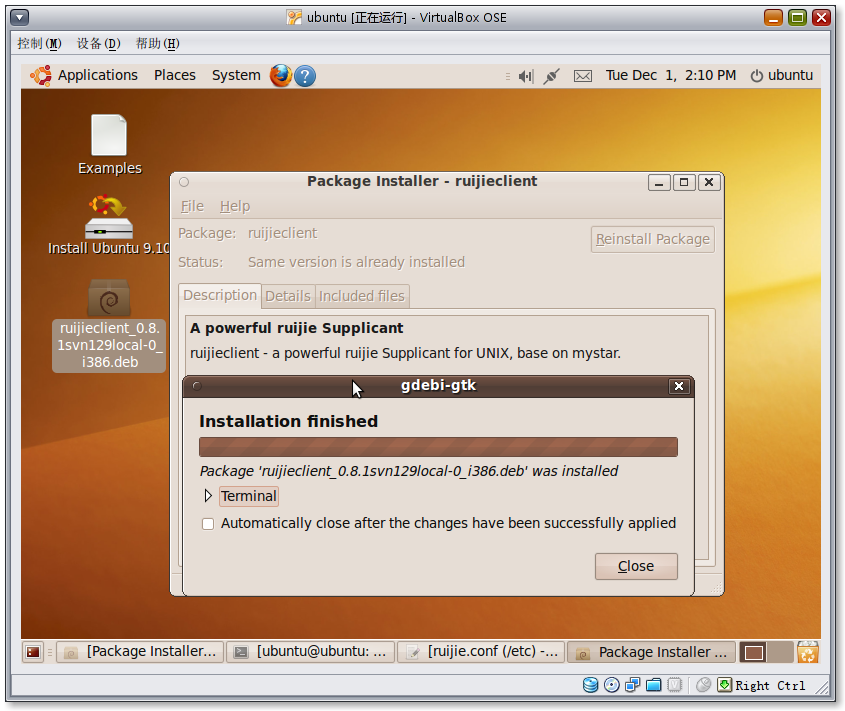

1、您好,第一楼有ruijieclient的官方地址,有deb包下载,或者直接从这附件下载。
2、虚拟机器里面4过了,截图如下,具体配置ruijie.conf过程请看pdf.或者一楼的最后那张图,
##由于认证过程过长,保留为文本,您下载下,
# 后文字为本人注释
3、楼主已经美化桌面了,难道不能上网? :em06
#我在xp虚拟机里,看着你的屏幕截图,然后输入了命令#———— 虚拟机的xp都可以上网了,难道实体机..??...您这是折腾呀?!
~~若还不行,您只能自己google啦~~
ruijieclient_0.8.1svn129local-0_i386.deb
(16.44 KiB) 已下载 151 次
ruijieclient认证过程.odt
(12.46 KiB) 已下载 149 次
