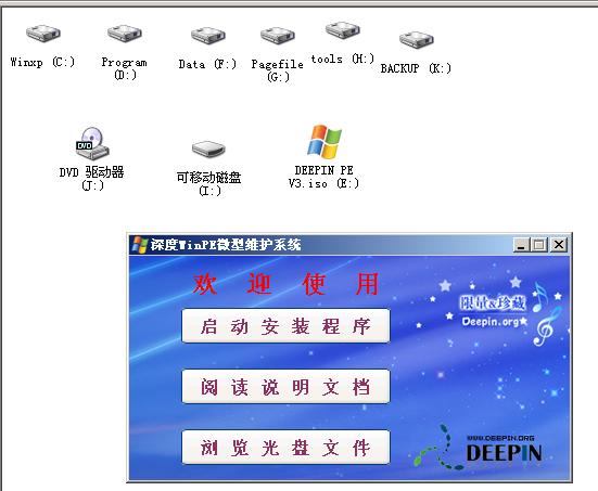

不就装系统,用WINPE,加虚拟光驱,就可以安装ISO镜像了,不要浪费太多时间在安装上,电脑是拿来用的
我的U盘分两区I、E,E是WINPE,只读,用量产工具
上次由 黄美姬 在 2010-02-06 11:10,总共编辑 1 次。

问题是大部份的PE都不能支持windows 7 的安装。黄美姬 写了:不就装系统,用WINPE,加虚拟光驱,就可以安装ISO镜像了,不要浪费太多时间在安装上,电脑是拿来用的我的U盘分两区I、E,E是WINPE,只读,用量产工具
可能要下载好多个PE才能找到一个可以用的。这时间可能把win7都装完了。
再者说,如果没有刻录机的,在只有ubuntu的系统上引导硬盘版PE不是每个人都做得到的。
