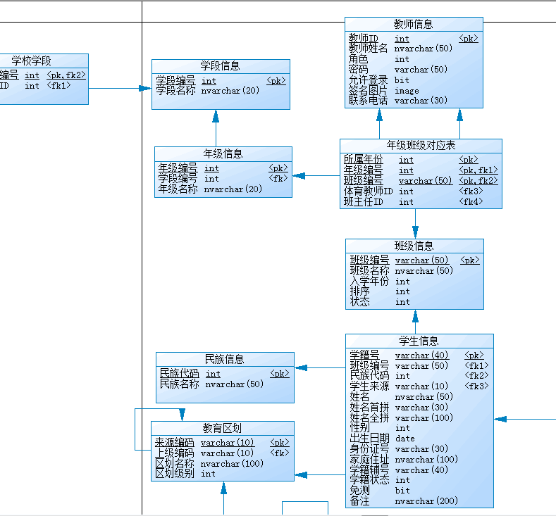

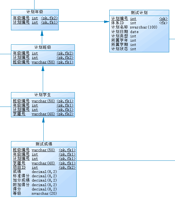

学生信息管理由原来“年级编号”管理学生,改为“年级编号和入学年份”来管理学生,多了一个麻烦,就是要设定年级与班级的一个对应表 这一块是一个通用体育测评模型,可以让老师自主设置测试与评分方式,但设置比较麻烦,系统要灵活就牺牲了操作的简便性 这是成绩管理模块,每一次测试,都要建立一个测试计划,明确测试的年级与班级,采用的测评模型。每学期都可以进行若干次、各种不同的测试

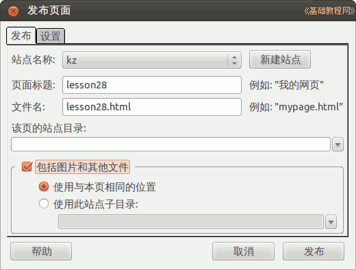

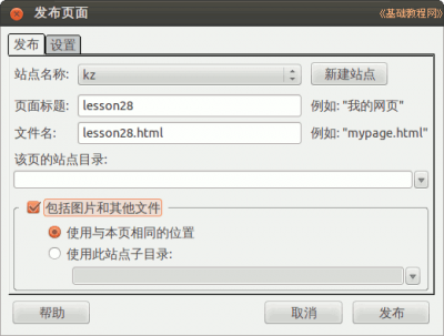

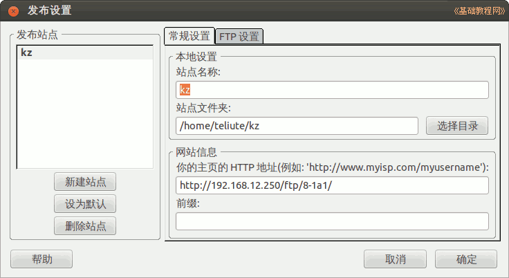

KompoZer 中的ftp设置:
1、在proftpd里设好虚拟用户8-1a1,密码mypsw,参考: http://teliute.org/linux/TeDianao/lesso ... son31.html
2、kompozer中点“编辑-网站发布设置”,或者点左侧栏中间的两个电脑图标
3、在“常规设置”里输入站点名称,选择站点文件夹,输入主页地址,网站主目录文件夹,假设 http://192.168.12.250/ftp/8-1a1/ 4、再点上边的“FTP设置”,发布地址输入 ftp://192.168.12.250/,用户名 8-1a1,密码 mypsw 勾选“保存密码”,点“确定”完成 5、做好网页点发布后,点工具栏“浏览”会跳转到网站页面,带图片的网页,发布的时候打勾“包含图片和其他文件”,下面的“使用子目录”会出错,默认跟页面存放在一个文件夹 6、中文文件名会显示代码,gftp中显示乱码,但是不影响浏览,

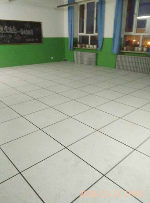

没想到昨天随手拍的照片成为了历史。。

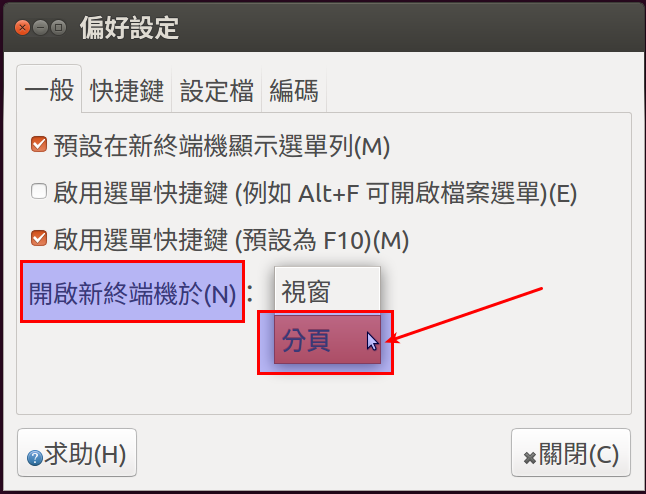

16.04 的终端没有标签页功能,root 下不能输入中文,geidt 没有菜单改不了首选项

3. 選分頁 如下圖16.04 的终端没有标签页功能,

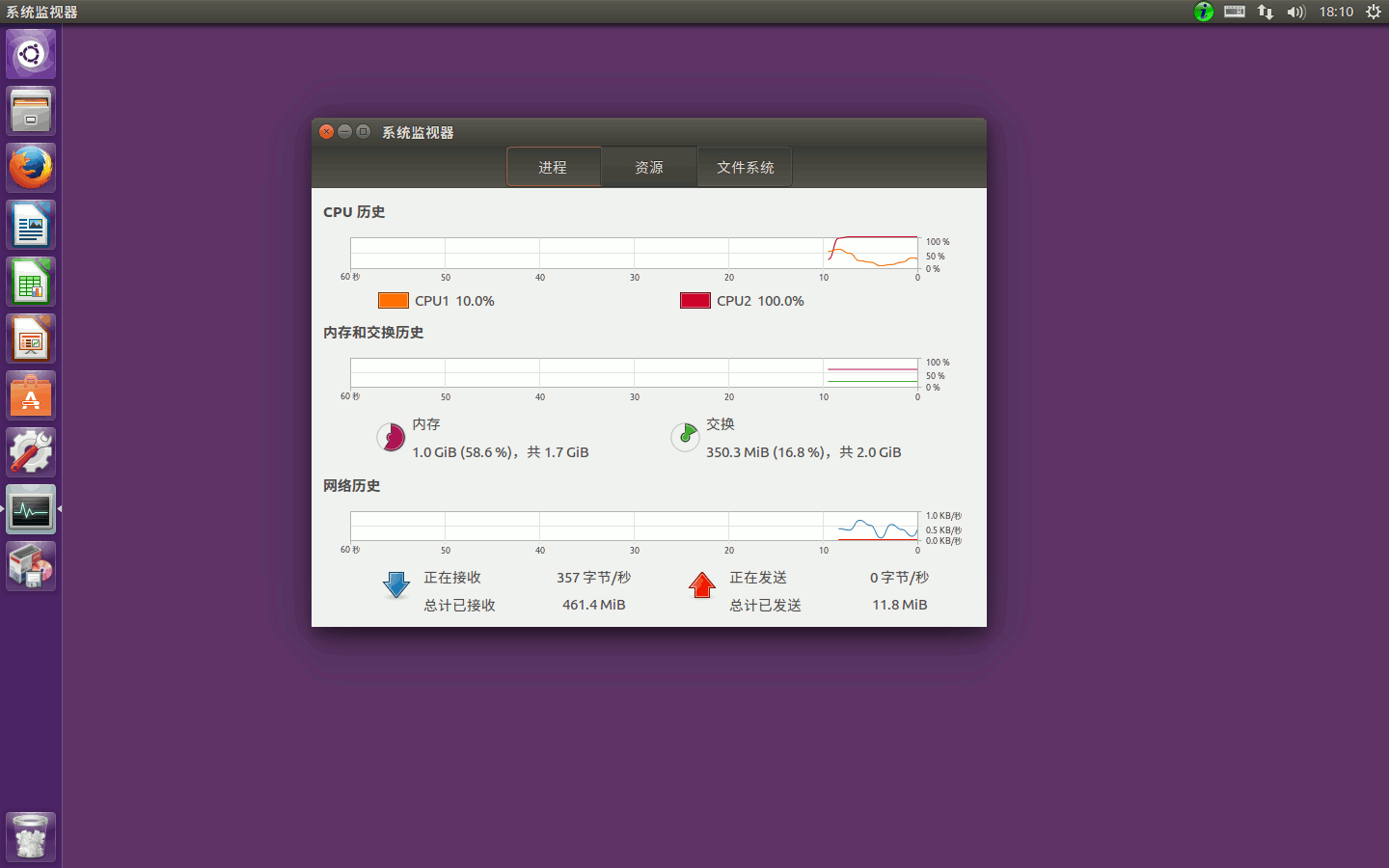

多谢,早上开机发现速度变慢,出现几个点那儿时间很久,按esc黑屏很久出来/sda3 clean 系统安装在sda3,fstab:
系统为双系统win7/ubuntu16.04.1 硬件为联想启天M4300(系统监视器里没系统信息,设置里的详细信息竟然不能复制)
# / was on /dev/sda3 during installation
UUID=5c1f0c72-8403-4f04-807f-7b5be6de6f00 / ext4 errors=remount-ro 0 1
# swap was on /dev/sda7 during installation
UUID=e716b70f-dbe5-4965-9fda-12d7c74963b2 none swap sw 0 0
内存:3.7 GiB
CPU:Intel® Pentium(R) CPU G640 @ 2.80GHz × 2
图形:Intel® Sandybridge Desktop
操作系统:64 位
磁盘:20.1 GB
