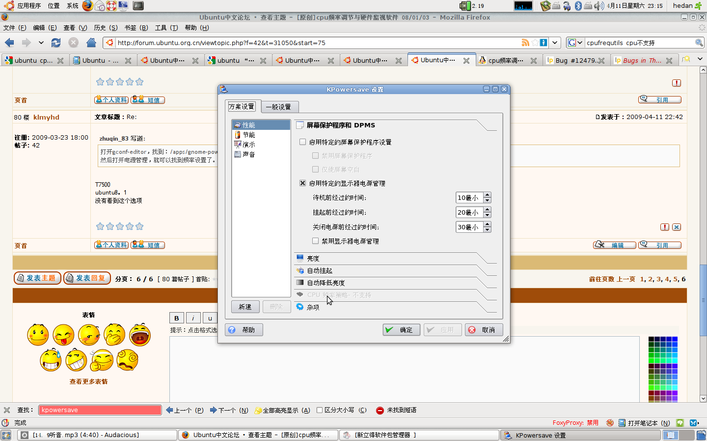

zhuqin_83 写了:打开gconf-editor,找到:/apps/gnome-power-manager/ui/cpufreq_show,钩上。
然后打开电源管理,就可以找到频率设置了。
T7500 Duo Core2
ubuntu8。1
gconf-editor中没有看到cpufreq_show这个选项
hedan@hedan-unbutu:~$ cpufreq-info
cpufrequtils 002: cpufreq-info (C) Dominik Brodowski 2004-2006
Report errors and bugs to [email protected], please.
analyzing CPU 0:
no or unknown cpufreq driver is active on this CPU
analyzing CPU 1:
kpowersave 中显示cpu策略不支持
BigSnake.NET
帖子: 12522
注册时间: 2006-07-02 11:16
来自: 廣州
Re: [原创]cpu频率调节与硬件监视软件 08/01/03
#81
帖子 BigSnake.NET » 2009-04-11 23:56
sudo modprobe -a acpi-cpufreq
终于有了啊..

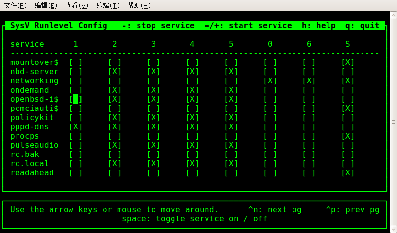

biosxjj 写了:郁闷 我想用交流电的时候 全速 用电池的时候onemend 怎么设置呢? 还有 怎么调cpu 电压? 在windows下面可以跳~~
sudo apt-get install sysv-rc-conf
sudo sysv-rc-conf
去掉ondemand服务!
