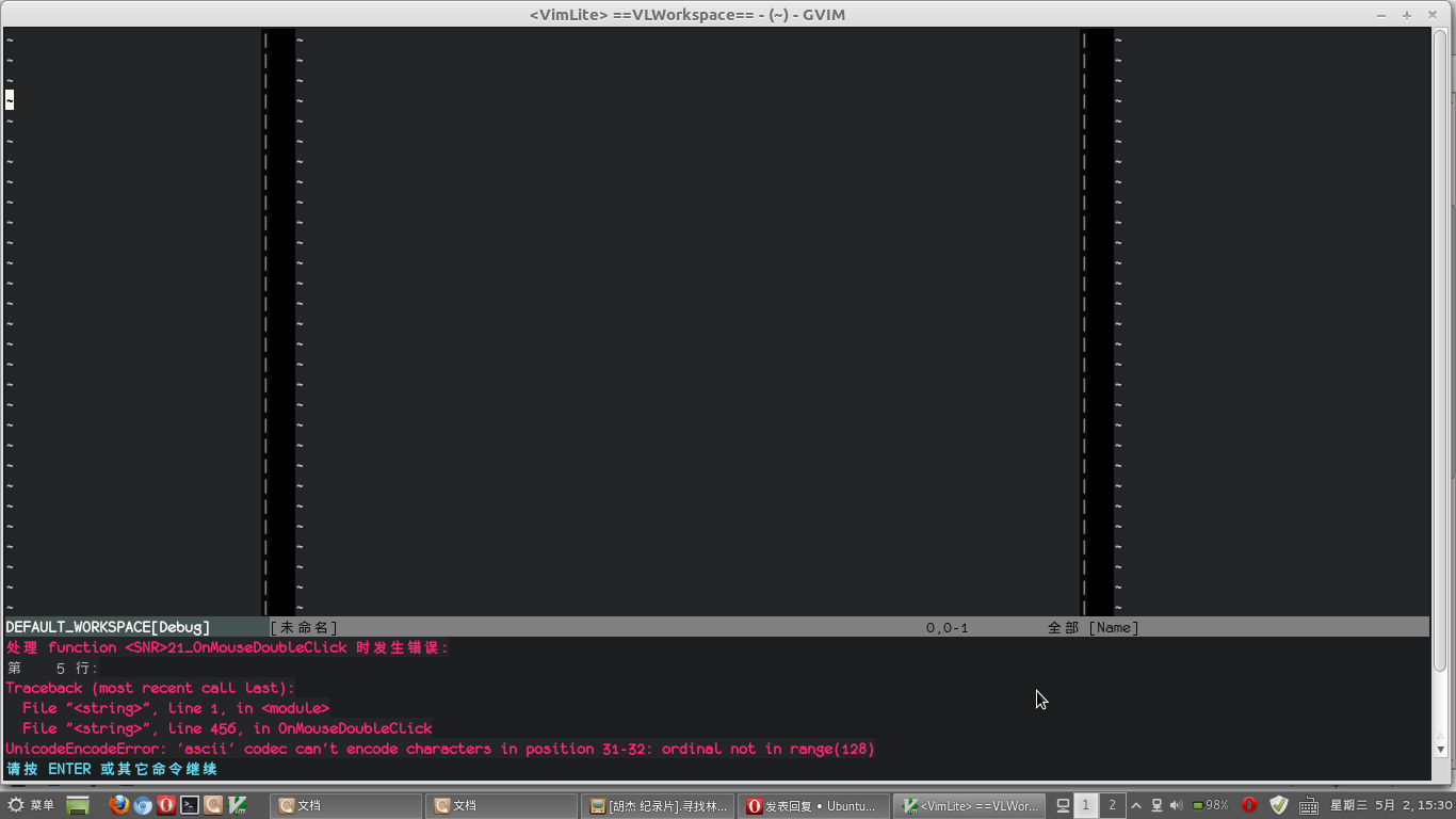

lz,不好意思,我又有新问题了哈:)
我现在在LMDE下用vimlite,别的没什么问题,就是打开以前建立的工程到打开文件的时候打不开,跳出错误,不知道怎么了,python2.7 python-lxml build-essential等都安装了

明白问题在哪里了,不能支持中文文件夹,希望以后能增加支持~还有就是发现如果我把工程文件夹移动位置了,编译就报错,希望以后的脚本能更绿色些,能够判断搜索当前文件夹,谢谢!kaji331 写了:lz,不好意思,我又有新问题了哈:)

第一个问题确实存在,python 的编码问题,有时间再研究下是否有简单的解决办法kaji331 写了:明白问题在哪里了,不能支持中文文件夹,希望以后能增加支持~还有就是发现如果我把工程文件夹移动位置了,编译就报错,希望以后的脚本能更绿色些,能够判断搜索当前文件夹,谢谢!kaji331 写了:lz,不好意思,我又有新问题了哈:)
移动位置那个问题也是存在的,我在重构这个模块,作为替换的解决办法,移动后你选择一次 Export Makefile 就好了

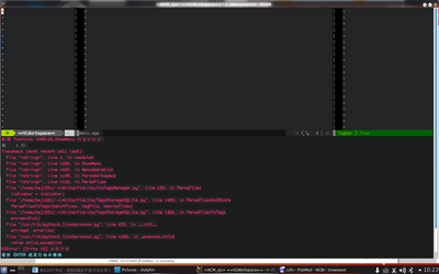

楼主,我现在用的0.8.9版,不知道怎么了,新建的项目里面没办法parse,报错如图,系统是64位debian sid

- fanhe
- 帖子: 2357
- 注册时间: 2007-03-24 23:45
Re: 基于 GVim 的 C/C++ IDE -- VimLite 介绍
看报错是执行文件的问题kaji331 写了:楼主,我现在用的0.8.9版,不知道怎么了,新建的项目里面没办法parse,报错如图,系统是64位debian sid
你这个版本在64位的时候是用的 ~/.vimlite/bin/vlctags2_64 这个文件
你手动运行下这个文件,看看能不能跑
建议你去升级最新版,名字统一为 vlctags2 了,当然,你得自己编译 vlctags2
