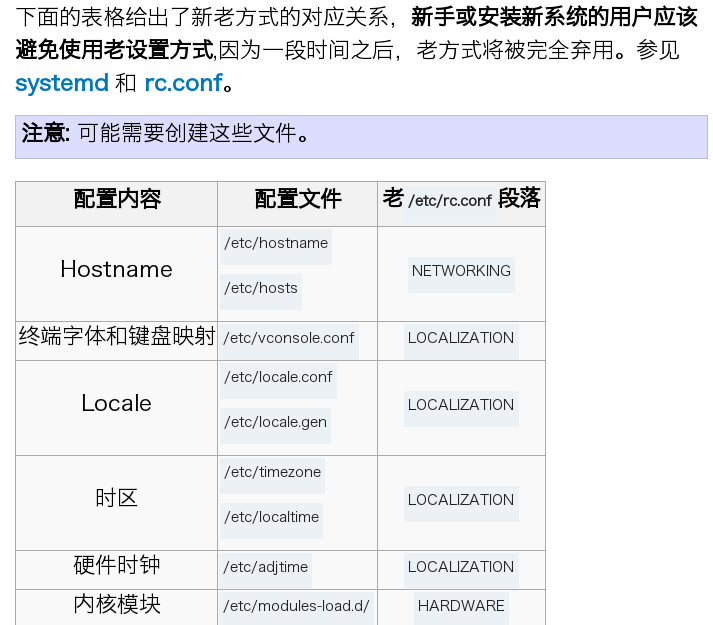

原来的rc.conf的很多项目可能分散到其它目录下了,用文件搜索找,再改配置后估计一样有效

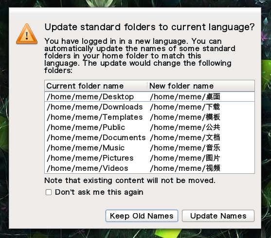

帖子 youzhiyili » 2012-08-15 0:28
枫叶饭团 写了:这个明显治标不治本啊。locale-gen生成才对。。。
在/etc/rc.conf配置根本无效
WiKi已经把配置迁移到/etc/locale.conf(要手动创建)
但是可能这个新方法还没有正式被应用
我照WiKi创建了/etc/locale.conf并设置,还是不起作用
这个问题我折腾了三天,用过无数方法,只有这个方法有效
就是手动创建~/.xprofile,然后运行locale-gen并reboot
只有这样重启后才会弹出这个询问框:
(为了谨慎起见,刚才我又重做一遍)
如果不这样做会出现很多奇怪的问题,比如:
==>运行local -a 显示LANG=C
==>运行某些命令时报错:无法创建LC_ALL=
Arch正在搞大动作,以上方法有可能没多久也会失效
我只能说自己很背,再Arch不和谐稳定的时候叛逃过去...... :em03

nano /etc/locale.conf 内容:(其实没效果)
LANG=zh_CN.UTF-8
这个修改是有效果的,我重启后nano中出现了悲催的乱码(幸好也没几个菜单选项),系统其它地方也出现了一点,建议把这个修改往后放一点
那个~/.xprofile 据说是针对X的
