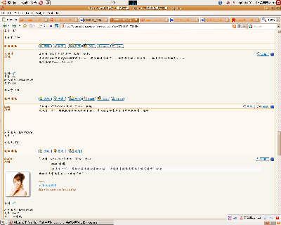

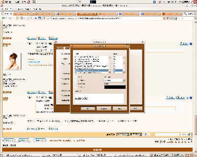

先看贴图2。
按楼主的方法能显示这么多种E文吗?
我用雅黑,方法在贴图1上。
E文多种
E文多种
中文雅黑
中文雅黑

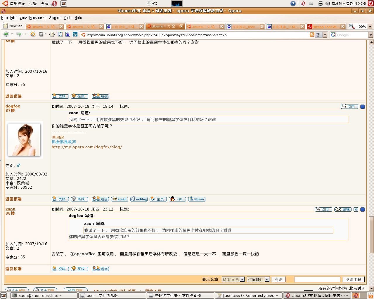

帖子 xaon » 2007-10-18 23:12
dogfox 写了:
xaon 写了:我试了一下, 用微软雅黑的效果也不好, 请问楼主的黧黑字体在哪找的呀?谢谢
你的雅黑字体是否正确安装了呢?
安装了, 在openoffice 里可以用, 面且用微软雅黑后字体有所改变, 但是还是一大一不, 而且颜色一深一浅的

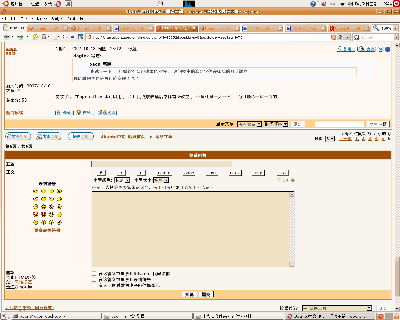

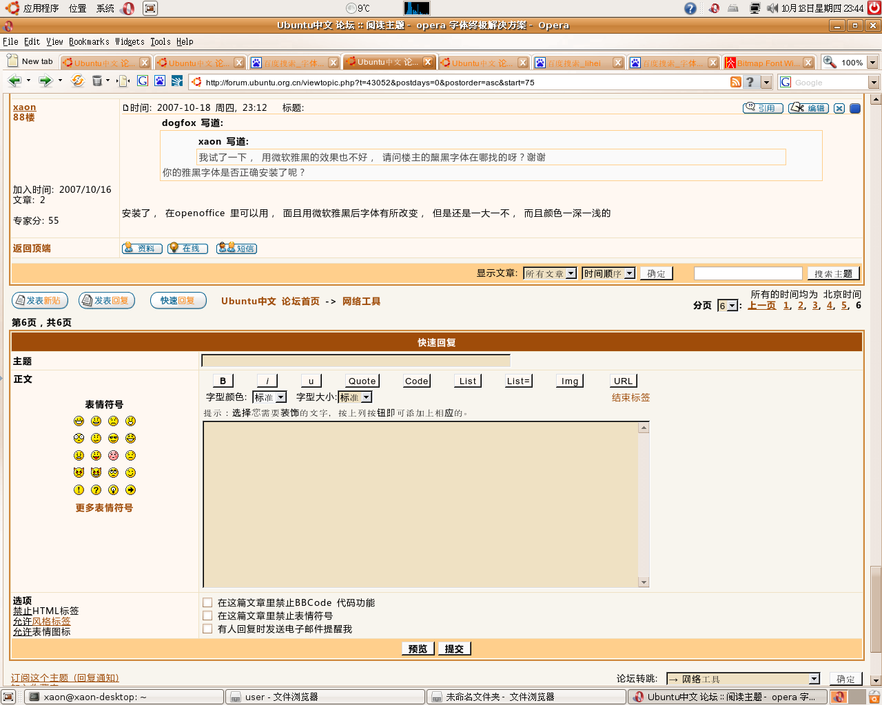

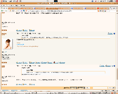

帖子 xaon » 2007-10-18 23:49
问题应该是大部分解决了, 还要在preferecces -> web page 选上相应的字体
但是解决得不彻底呀, 有的网页还是会有问题
网页有的部分字体还是不正常
网页有的部分字体还是不正常
正常显示的字体
正常显示的字体

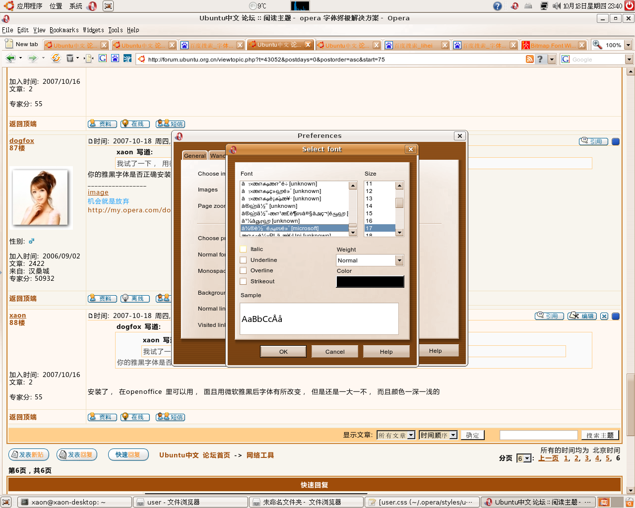

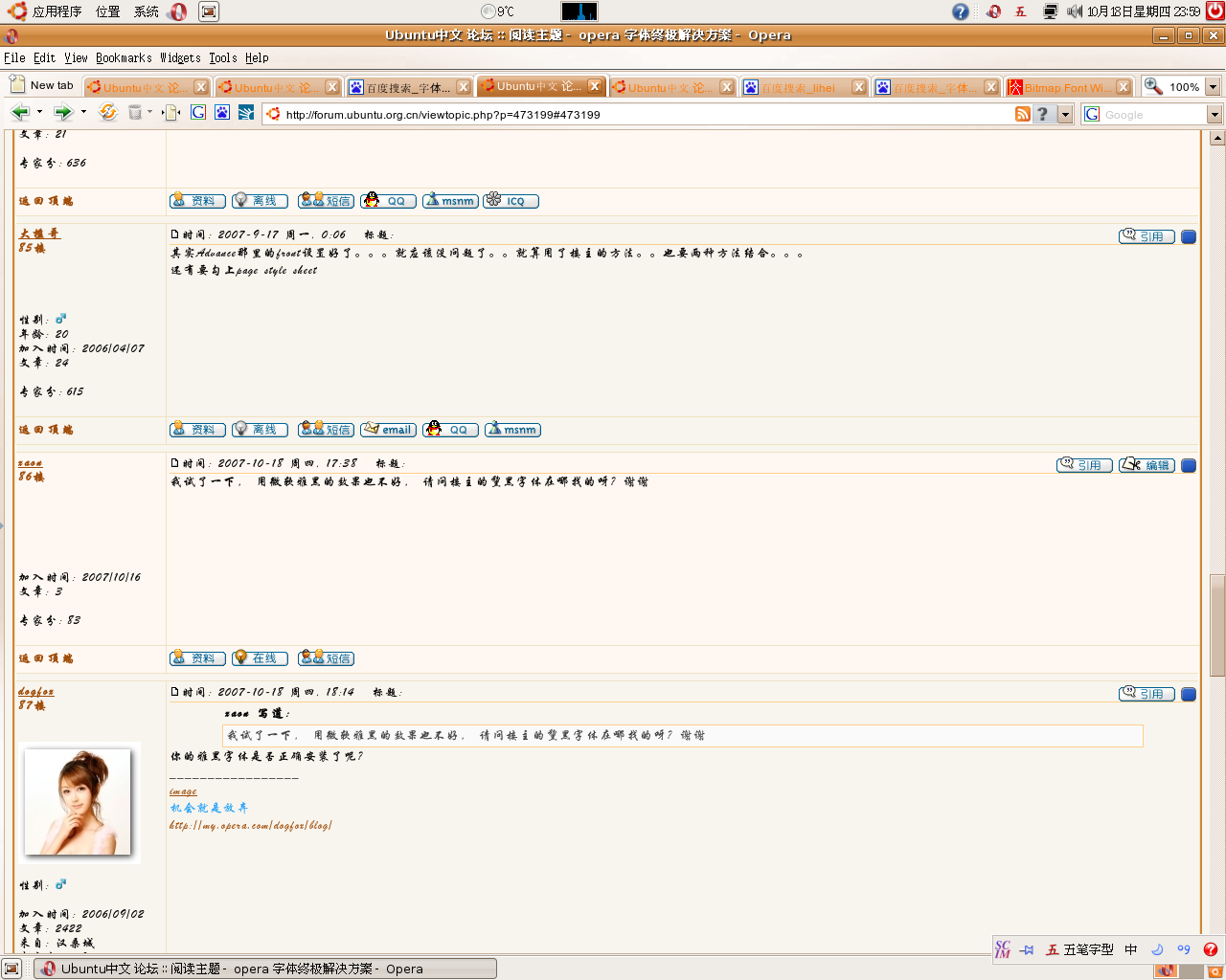

帖子 xaon » 2007-10-19 0:03

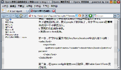

而且我还发现两个问题
1. 在view->style里选上楼主提供的css后, 在perference->web page里选其它的中文字体也是可以起作用的, 而且不用更改那个css里的内容, 不知道是什么原因?难道那个css不起 作用?但是如果不选那个css又不行。 :evil: 不知道是什么原理 望高人指点 :D
2.opera里的设置中都是中文乱码, 不知道怎么解决
opera里的设置中都是中文乱码
opera里的设置中都是中文乱码
选其它的中文字体也起作用
选其它的中文字体也起作用
