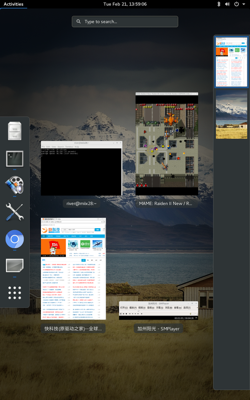

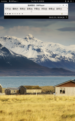

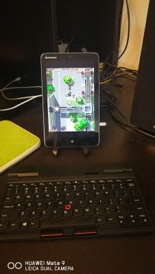

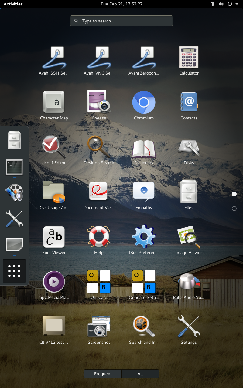

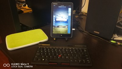

riverzhou 写了:有一个好消息。
在4.4以后的版本里,一直都有两个基础的问题,一个是触摸屏无法使用,一个是蓝牙无法使用。
这样会导致非常麻烦,必须要外接USB键盘鼠标,但是又无法同时充电。有了触摸屏和蓝牙键盘鼠标就可以一直插电使用。
今天发布的4.10的版本,依旧也是这两个问题。
触摸屏的问题,我一直都比较清楚是什么原因,是I2C总线的芯片驱动程序不正常。但是一直没深入去研究。
今天尝试了一下把I2C的驱动revert到 4.4的版本,触摸屏可以工作了。至少,可以用触摸屏和onboard来输入了。
蓝牙的问题也搞清楚了,是rfkill的驱动变更造成的。revert了之后蓝牙也OK了。
现在在4.10的内核上,触摸屏 蓝牙 声音 wifi 背光 CPU/GPU的变频PM管理全都OK了。
烤机一晚上看看稳定性如何。
4.10的版本的好处:
对Baytrail的PM管理好了很多 很多 很多,流畅且省电。
I915的驱动梳理的清晰多了,特别是初始化这块。我看了一下代码,感觉养眼多了。
内核可以开成抢占模式和1000HZ的频率,系统响应变快。
直接就可以识别出GPS(当然,这个不太重要)
唯一的问题就是:
我的电池信息还是显示不了,不知道是不是我的硬件总线坏了(应该也是通过I2C的通讯)。
昨天安装的dev内核,触屏是可以用的,蓝牙没试过,因为我也不用。
我是这么接USB的,用一个OTG口,接一个USB HUB,然后2A电源用一个公对公的线,随便插到HUB的任意口提供电源。
然后一个移动硬盘接HUB的一个口,网卡接一个口,另一个可以接键盘鼠标,不过我一般是SSH上去,一般不用屏幕。
这个机器主要是做一个小的省电的服务器使用。跑个博客公众号之类的。
有个问题是,横屏后,触摸就不行了,定位错误。它还认为是竖屏的状态。
蓝牙用起来还是蛮方便的,我有个 thinkpad 8 的配套的蓝牙键盘(键盘上带小红点做鼠标),用着很方便。
横屏的触摸现在是无解,缺少驱动支持。
新的4.10的内核用下来非常不错,整个电源管理效率比4.4.y的高太多了(就是各种跳频休眠),烤机跑了一晚上也没啥问题。
我准备把代码整理一下,然后应该就可以正式用了(miix28-4.10.y 分支)。主要是revert了 i2c的芯片驱动和rfkill驱动就行了。

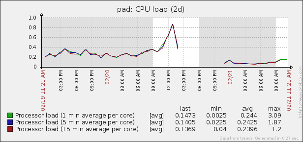

riverzhou
帖子: 85
注册时间: 2009-02-17 20:45
Re: 【求助】联想miix2 8安装Linux的问题(显示和eMMC磁盘识别问题)探讨和解决
#78
帖子 riverzhou » 2017-02-21 10:57

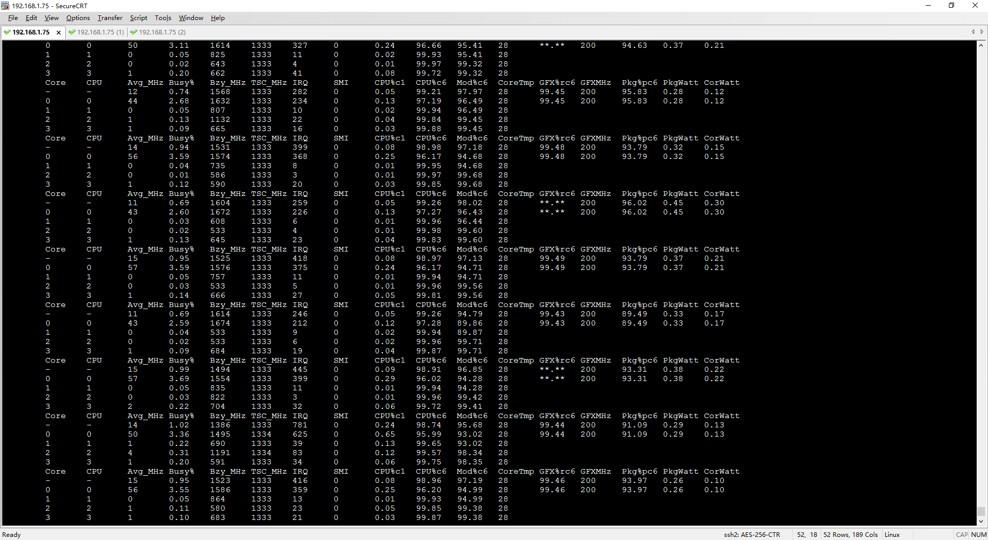

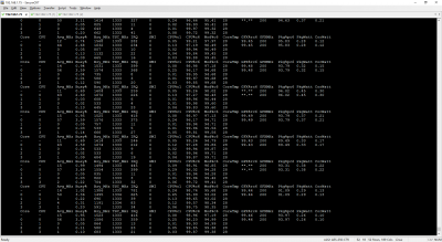

用最新的4.10的内核的系统的电源管理状态。
支持baytrail的 turbostat 下载地址
https://bugzilla.kernel.org/attachment.cgi?id=251091

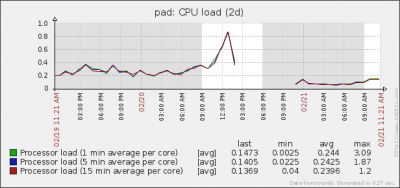

新的内核,CPU负载比之前下降了一半左右~厉害!!
