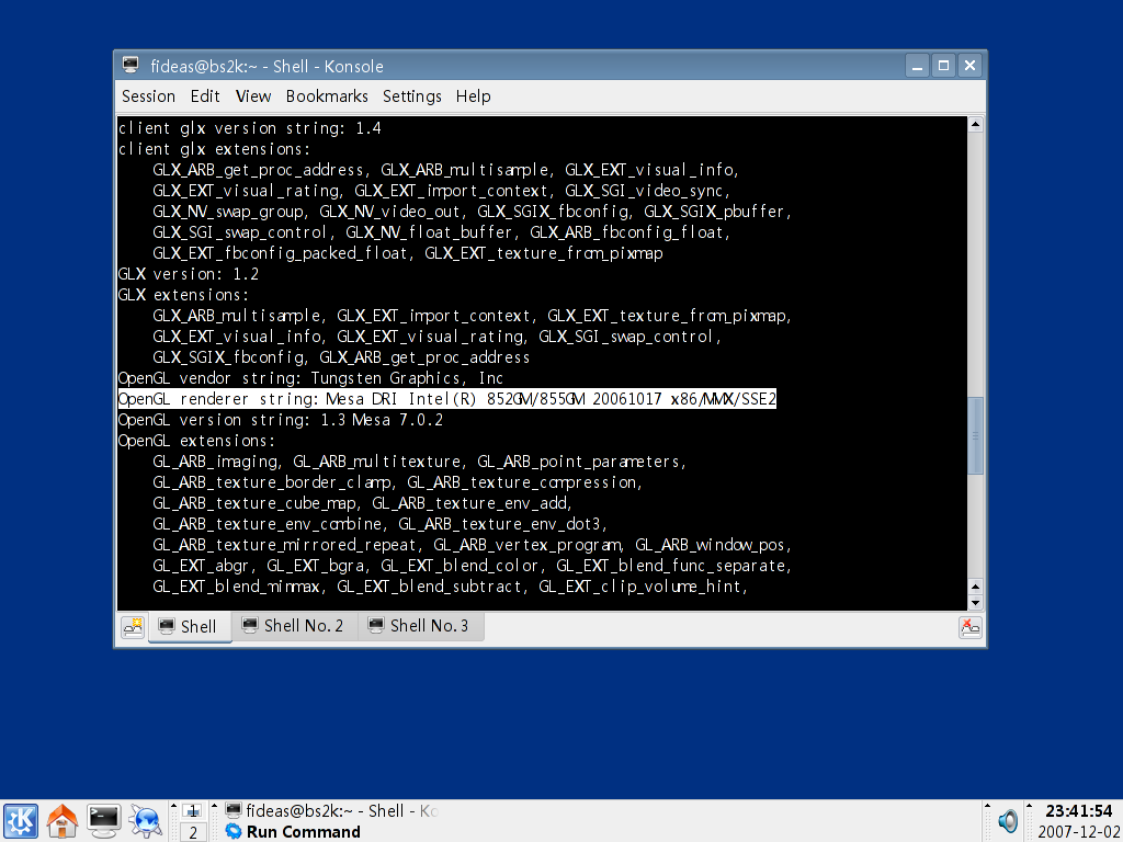

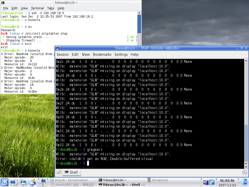

帖子 spectator » 2007-12-03 2:10
orscc 写了:期待猛将举例,偶在WIN装了UB的虚拟机,很容易验证
我的环境:
客户端:WIN2003
服务器:UB-SERVER 7.10(未装显卡驱动和任何桌面环境)
请给我举个实际的例子吧,要在客户端和服务器端都安装些什么东东,才能让我利用X,在我的客户端WIN看到在我的服务器端UB里面无法显示的GUI
我举的WEB和游戏服务器都可以的,而我所说的GUI分离也就是这样的GUI分离:即显示只依赖于客户机的软硬件
er....
实际上,作为x-client的机器确实可以不装任何显卡驱动程序也可以不装任何WM,甚至连x-window都不用装全,只要有基本的xlibs和其他一些基本组件,就可以利用x-window的c/s结构来ssh登录并运行GUI程序了,只是还不能达到楼主所说的完全不带一点X的库,但楼主所提到的gui-server进程...应该和这个最基本的X库差不多了吧.
至于楼上有人问为什么windows下连过去不能实现compiz的动画效果,那恐怕和连接方式有关
ssh -X连接上去后通过X11FORWARD实现的显示信息,根本不经过xclient显卡的加工,只是纯粹的点阵打印信息(姑且这么说吧),既然不经过显卡加工,就更不用说compiz的加功了.
附图两张,一个是ssh -X,一个是xdmcp登录后glxinfo的信息,
上次由 spectator 在 2007-12-03 2:37,总共编辑 2 次。
