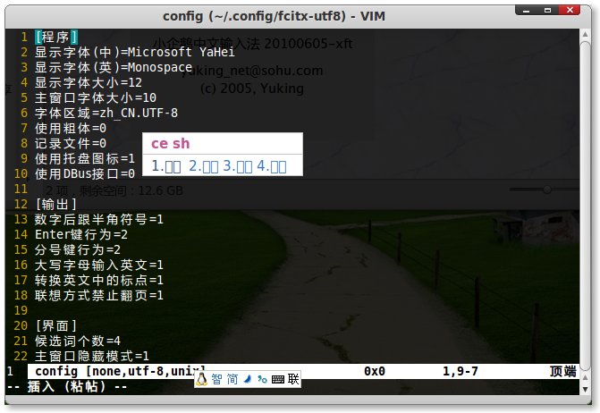

貌似变动很大啊。csslayer 写了:我叻个去……你同时用这么多码表的吗……现在显示输入法那里变成了图片了,所以比较郁闷的是皮肤配置暂时不支持非默认的码表输入法的名称显示的配置(大概会变成“码”吧……)

ls用雅黑啊 ,看起来还不错 ,框框还试字体没找到.
由于现在画图全部由cairo搞定 ,文本输出也一样,现在字体信息都放到皮肤信息文件夹下了,config下面的文字信息都应该删掉的.也不知道wengxt界面配置工具搞的怎么样,新的配置文件还没定下来,所以也没删.
ls应该没装文泉译字体,你到 /usr/share/fcitx/skin/default目录下 ,打开fcitx_skin.conf文件 ,把字体改成雅黑试试.切换一下皮肤(先切换到snow ,再切换回来 ),看有没有用.

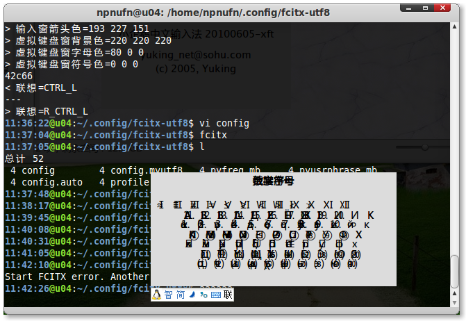

二我这里可以用右键菜单切换皮肤,没有问题。只是右键后如果不选择项目,它就始终显示,即使切换了焦点,再回来,依然顽强的活在那alpha.gu 写了:目前我看到的问题:
一,DBus模式不能用了,信号11,退出,目前Arch 64位系统下是这样,我马上试一下Debian系统下的结果。
二,新增加的右键菜单,换皮肤功能不可用,一用fcitx就退出了。
另外,右键菜单始终乱码,修改皮肤只解决了输入窗口的中文字体问题,而右键菜单仍未乱码,难道右键的中文字体也绑定在文泉驿正黑上了?

1 中英标点反了,这个容易修正
2 右键菜单框框,字体随后会关联到默认皮肤的字体.(现在确实用的文泉绎)
