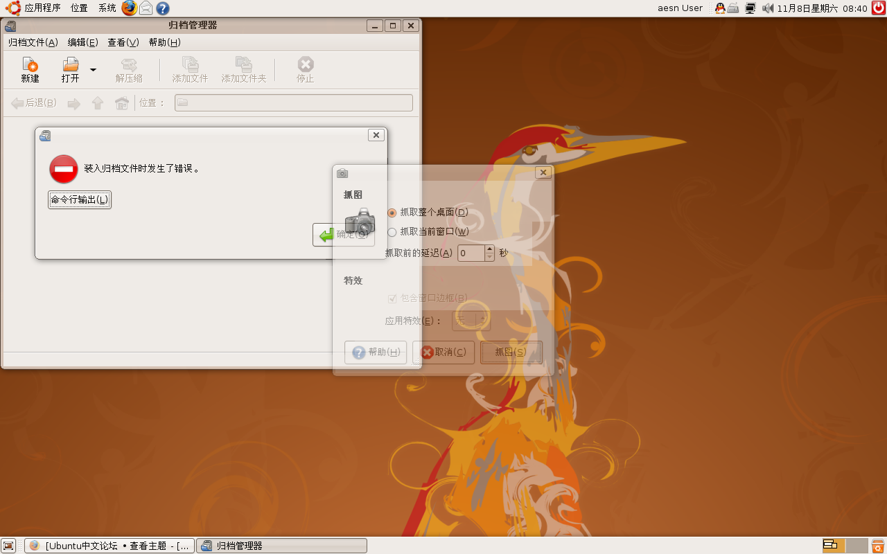

Re: [分享]架设强大安全qmail+vpopmail+mysql邮件服务器(全部更新完成-----开放测试-下载)
看到楼主的帖子,增强了我对ubuntu的信心,本人是小菜,在此之前,我用桌面版配置了几项,
ftp服务器,但乱码问题问遍天下各大论坛,没有解决,可能是本人太菜。
apache :完成
php:完成
mysql:完成
mail:试过postfix 试过n次之后,失败告终。
现在我的主要目的是配置一个mail服务器,从今天开始重新学习。楼主的最后一个安装包下载下来后不能解压。我的系统是重装安装的。请确认一下。

- 帖子: 445
- 注册时间: 2007-08-27 17:31
那个包有点奇怪,需要在win下解压,我是在win下解压后,然后通过ftp传送过去的,你也可以试着去官方下载,我记得有两种包,我只下了一种
ftp中的vsftp我记得我写过一个乱码的帖子,不过有2G的限制,如果是内行用的话,其实只要在web浏览器中把字符改为utf8编码就可以看到中文了,不过很多都是用工具,而有些工具没有转换编码的,所以,你自己取舍吧
本人菜鸟级,下载了最后一个文件,里面有一些写得不详细,按提示操作未完成。请楼主只给一个初级的配置表吧,只要能安装好基本的邮件服务器就可以了,其它功能可以一步一步来,这样才可以循序渐进,不然,都没信心了。(我折腾Qmail近一个月了,也算得上是用心,但至今没有配置成功,无语)
