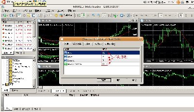

谁帮忙提交个问题。我不会英文
MetaTrader4程序在wine下自定义指标的参数不能修改。
如图
