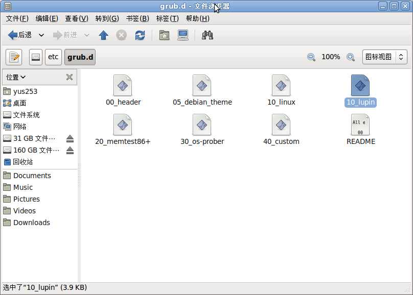

你不是说 /etc/grub.d 是空的,把东西弄回去,再建一个完整的grub.cfg,不然不完整。
你看看 /etc/grub.d 的东西回来没

还是空的就怪了,/etc/grub.d 那几个文件是这个包内的。
你这个和vista的系统更新扯不上关系。

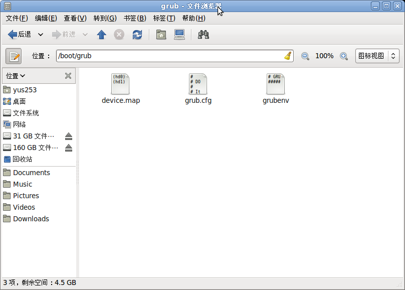

在我原来的那个1.97BETA 4上还有VISTA系统还原的选项呢,现在应该没有了吧?/boot/grub下menu.lst里没它了,应该是当初WUBI安装时系统自己创建的,现在只是加入了2..6.31.14那个kernel。
/boot/grub下又多了一个文件(一共5个):

5、grub.cfg
# DO NOT EDIT THIS FILE
# It is automatically generated by /usr/sbin/grub-mkconfig using templates
# from /etc/grub.d and settings from /etc/default/grub

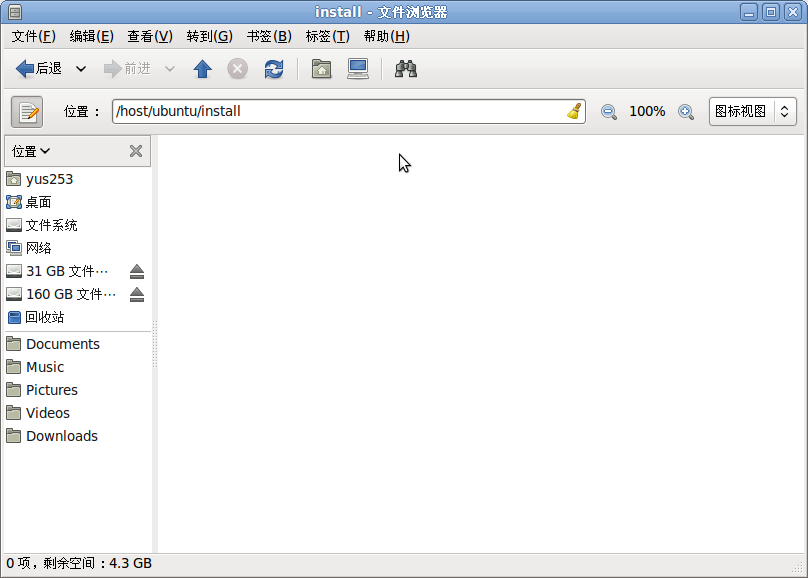

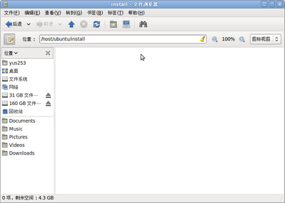

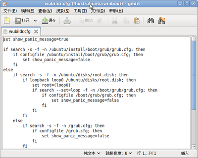

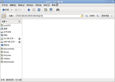

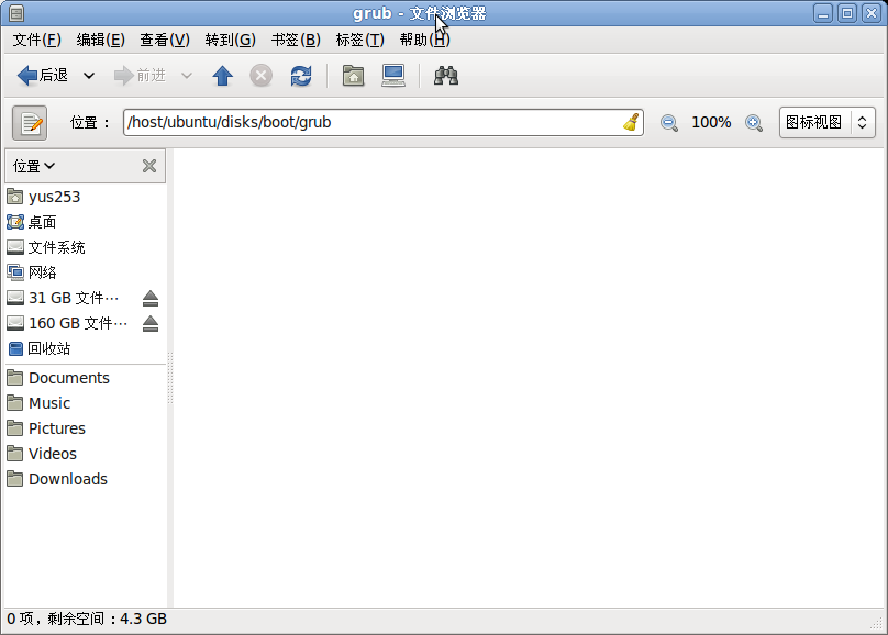

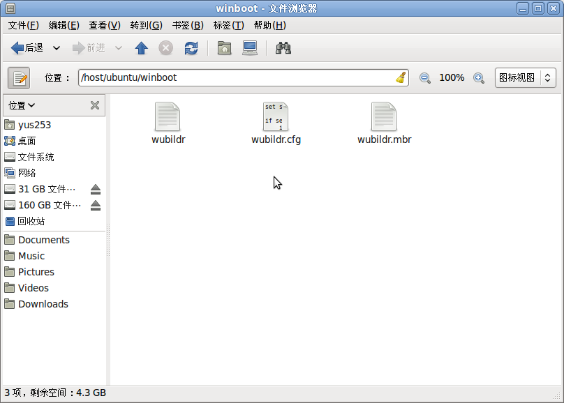

/host/ubuntu/disks/boot/grub地下应该是空的~
/host/ubuntu/winboot
/host/ubuntu/install  空了~
/host/ubuntu/boot/grub 空了ye

看样子grub本身和/host下的boot已经没有关系了,启动方式应该和正常安装的差不多。
/etc/grub.d与 /boot/grub是有联系的。
/etc/grub.d 内的几个脚本是用来生成正常的 grub.cfg的,你重装 grub-common 还不能把 /etc/grub.d 的文件还原,就没办法生成正常的 grub.cfg :em20
