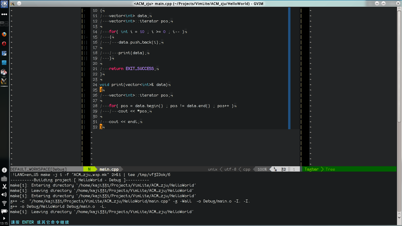

偶尔发现编译并运行命令执行后只会编译,不会执行,需要自己手动去执行编译好的二进制文件,也没有任何错误提示,很奇怪啊~

kaji331 写了:偶尔发现编译并运行命令执行后只会编译,不会执行,需要自己手动去执行编译好的二进制文件,也没有任何错误提示,很奇怪啊~
是必现的吗?
因为代码里面判断是否构建成功的方法比较搓,下个版本会改的

fanhe 写了:
是必现的吗?
必现的。

你把必现的那个编译输出贴一下
现在是通过编译输出来判断是否编译成功的

帖子 kaji331 » 2012-08-26 13:21

你把必现的那个编译输出贴一下
现在是通过编译输出来判断是否编译成功的
如图

帖子 fanhe » 2012-08-26 14:23

如图
我已经找到问题所在了
已经修复,下次更新的时候就能看到

楼主可以给我个changelog之类的么,我想自己把现有的526版修复好,目前这个版本用得最顺手

Index: WorkspaceMgr/wsp.vim
--- WorkspaceMgr/wsp.vim	(版本 746)
+++ WorkspaceMgr/wsp.vim	(工作副本)
@@ -5984,44 +5984,57 @@
         self.DebugProject(actProjName, hasProjFile, firstRun)
     def BuildProject(self, projName):
+        '''构建成功返回 True,否则返回 False'''
         ds = Globals.DirSaver()
         try:
             os.chdir(self.VLWIns.dirName)
         except OSError:
-            return
+            return False
+        result = False
         cmd = self.builder.GetBuildCommand(projName, '')
         if cmd:
             if vim.eval("g:VLWorkspaceSaveAllBeforeBuild") != '0':
                 vim.command("wa")
             tempFile = vim.eval('tempname()')
-            if True:
-                if Globals.IsWindowsOS():
-                    #vim.command('!"%s >%s 2>&1"' % (cmd, tempFile))
-                    # 用 subprocess 模块代替
-                    p = subprocess.Popen('"C:\\WINDOWS\\system32\\cmd.exe" /c '
-                        '"%s 2>&1 | tee %s && pause || pause"'
-                        % (cmd, tempFile))
-                    p.wait()
+            if Globals.IsWindowsOS():
+                #vim.command('!"%s >%s 2>&1"' % (cmd, tempFile))
+                # 用 subprocess 模块代替
+                p = subprocess.Popen('"C:\\WINDOWS\\system32\\cmd.exe" /c '
+                    '"%s 2>&1 | tee %s && pause || pause"'
+                    % (cmd, tempFile))
+                p.wait()
+            else:
+                # 强制设置成英语 locale 以便 quickfix 处理
+                cmd = "export LANG=en_US; " + cmd
+                # NOTE: 这个命令无法返回 cmd 的执行返回值,蛋疼了...
+                vim.command("!%s 2>&1 | tee %s" % (cmd, tempFile))
+            vim.command('cgetfile %s' % tempFile)
+            qflist = vim.eval('getqflist()')
+            if qflist:
+                lastLine = qflist[-1]['text']
+                if lastLine.startswith('make: ***'): # make 出错标志
+                    result = False
                 else:
-                    # 强制设置成英语 locale 以便 quickfix 处理
-                    cmd = "LANG=en_US " + cmd
-                    vim.command("!%s 2>&1 | tee %s" % (cmd, tempFile))
-                vim.command('cgetfile %s' % tempFile)
-            else:
-                os.system("gnome-terminal -t 'make' -e "\
-                    "\"sh -c \\\"%s 2>&1 | tee '%s' "\
-                    "&& echo ========================================"\
-                    "&& echo -n This will close in 3 seconds... "\
-                    "&& read -t 3 i && echo Press ENTER to continue... "\
-                    "&& read i;"\
-                    "vim --servername '%s' "\
-                    "--remote-send '<C-\><C-n>:cgetfile %s "\
-                    "| echo \\\\\\\"Readed the error file.\\\\\\\"<CR>'\\\"\" &"
-                    % (cmd, tempFile, vim.eval('v:servername'),
-                       tempFile.replace(' ', '\\ ')))
+                    result = True
+#           if False:
+#               os.system("gnome-terminal -t 'make' -e "\
+#                   "\"sh -c \\\"%s 2>&1 | tee '%s' "\
+#                   "&& echo ========================================"\
+#                   "&& echo -n This will close in 3 seconds... "\
+#                   "&& read -t 3 i && echo Press ENTER to continue... "\
+#                   "&& read i;"\
+#                   "vim --servername '%s' "\
+#                   "--remote-send '<C-\><C-n>:cgetfile %s "\
+#                   "| echo \\\\\\\"Readed the error file.\\\\\\\"<CR>'\\\"\" &"
+#                   % (cmd, tempFile, vim.eval('v:servername'),
+#                      tempFile.replace(' ', '\\ ')))
+        return result
     def CleanProject(self, projName):
         try:
@@ -6040,7 +6053,7 @@
                 p.wait()
             else:
@@ -6122,9 +6135,7 @@
         self.RunProject(actProjName)
     def BuildAndRunProject(self, projName):
-        self.BuildProject(projName)
-        qflist = vim.eval('getqflist()')
-        if qflist and qflist[-1]['text'][:5] != 'make:':
+        if self.BuildProject(projName):
             # 构建成功
             self.RunProject(projName)
@@ -6150,7 +6161,7 @@
         if cmd:
                 vim.command("wa")
这是修改,我把文件名改了,你注意一下,会打patch的话试试看能不能打上这个patch
因为我正在作比较大的修订,未来基本都会把所有 vim 脚本放到 autoload 里面,以免第一次打开 vim 载入过多的东西

             # 构建成功

问题依旧,仍然能编译不能自动运行
