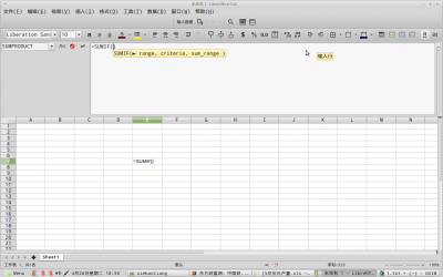

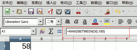

编辑栏太小,眼睛过两年看不到了要怎么检查学生的函数(参数)是否正确,又不能凑到屏幕跟前去看

可以在菜单工具>选项>libreoffice calc>视图里设置为在单元格里直接显示公式而不是计算结果TeliuTe 写了:编辑栏太小,眼睛过两年看不到了要怎么检查学生的函数(参数)是否正确,又不能凑到屏幕跟前去看
或者你也可以自己写一个公式来检查:
=EXACT(SUBSTITUTE(FORMULA(A1)," ",""),"=RANDBETWEEN(50,100)")

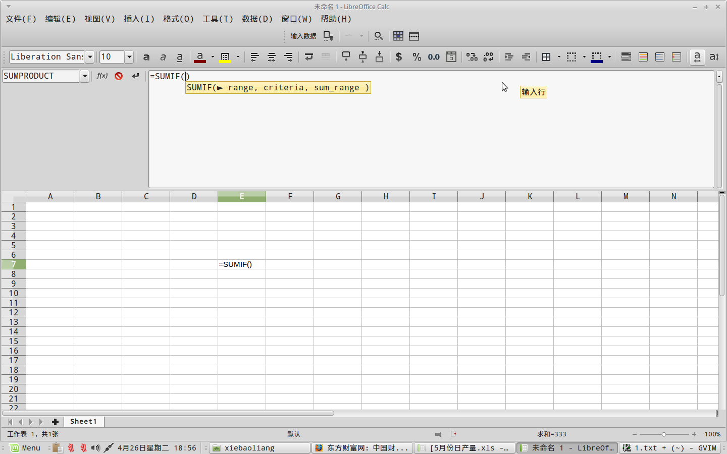

Re: 教学中碰到的系统和程序问题汇总
另:公式栏在5里边,很宽的了。谢宝良 写了:可以使用鼠标选择range的,选了第一个,鼠标点击一下编辑栏,再选下一个range。TeliuTe 写了:3.5 的 countif 函数的 range 居然不能多选,ctrl、shift 都无效想选两列还不行,也是醉了
