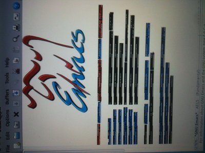

2. 条纹状的马赛克是否类似下图。方便的话截个图上来看看,贴图方法见楼上
3. 看来闭源驱动也工作的不完美。如果能接受 xfce 桌面的体验,也可再尝试开源驱动 nouveau + xfce 桌面。 xfce 桌面不需要3D加速,或许可以和性能孱弱的开源驱动配合好。

1.类似你上面的图。
2一开emacs就黑屏,没办法截图。

打开emacs机子黑屏的问题解决没有了,但是马赛克还是存在。
如图

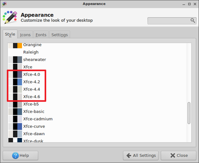

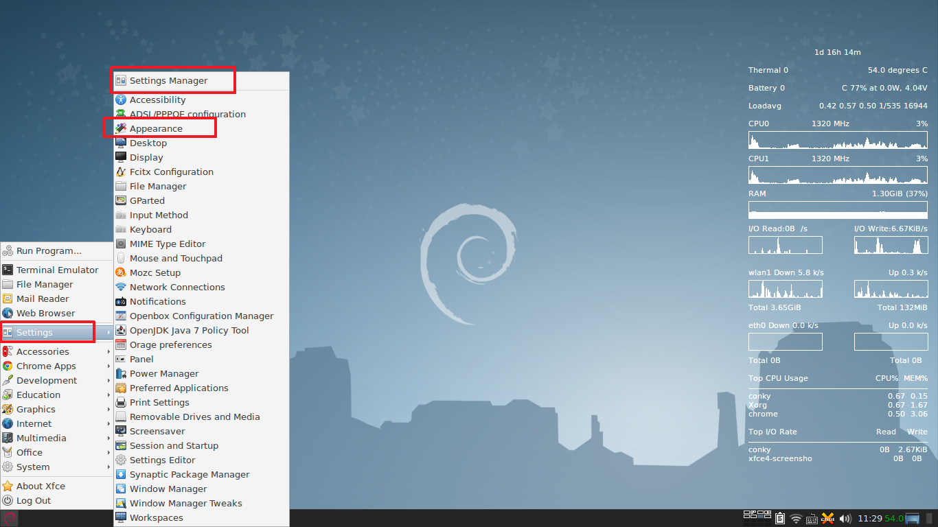

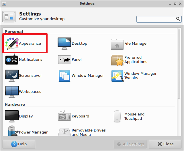

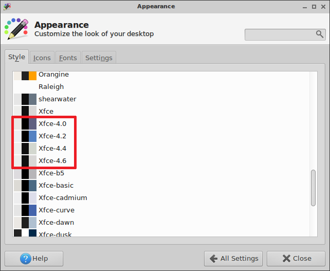

polau 写了: 我还没有更换主题,这个主题怎么安装?
sudo apt-get install gtk2-engines-xfce
然后在外观设置里选择 Xfce-4.4 Xfce 4.6 试试。这些主题不使用 Adwaita 引擎。

帖子 vickycq » 2015-10-29 10:43
polau 写了: 能说的再详细一点的步骤吗?
先安装
然后

帖子 polau » 2015-10-29 11:12
是在系统设置里吗?
vickycq
帖子: 4507
注册时间: 2011-03-20 13:12
系统: Debian
来自: 山东省寿光县
Re: 求助,14.04 U盘安装后,只有桌面壁纸和鼠标,没有工具栏,没有启动器栏。求助
#101
帖子 vickycq » 2015-10-29 11:32
polau 写了:是在系统设置里吗?
是的。注意你现在安装了两个桌面(unity, xfce),可能菜单里有两个设置中心。注意区分

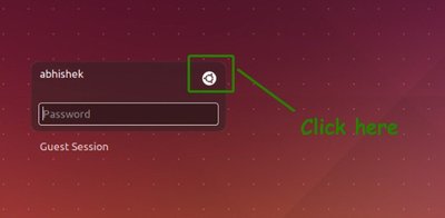

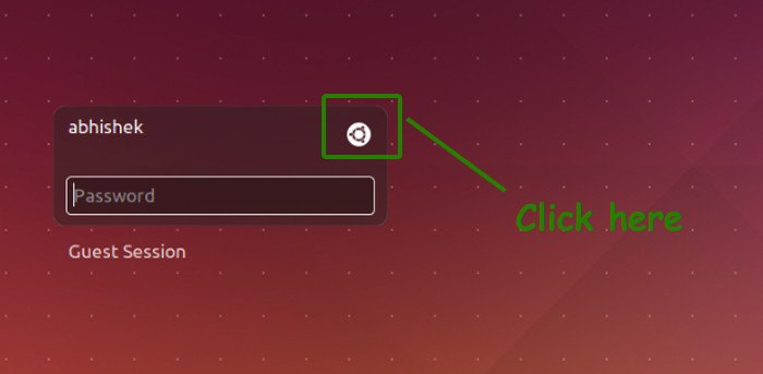

帖子 vickycq » 2015-10-29 11:48
polau 写了:为什么我开机只有一个unity桌面?
怎么进入xfce桌面?
前提:你已经正确安装 xubuntu-desktop
登录界面如图所示
然后在餐单中选择 Xfce / Xubuntu Session

帖子 polau » 2015-10-29 13:05
选了xfce4.4。
在终端中打开emacs
没有黑屏,没有马赛克。但是
1.终端里字母会重叠,如mmmm,会重叠一个“n”。ttes@pc,@重叠在s上。

polau 写了:选了xfce4.4。
在终端中打开emacs
没有黑屏,没有马赛克。但是

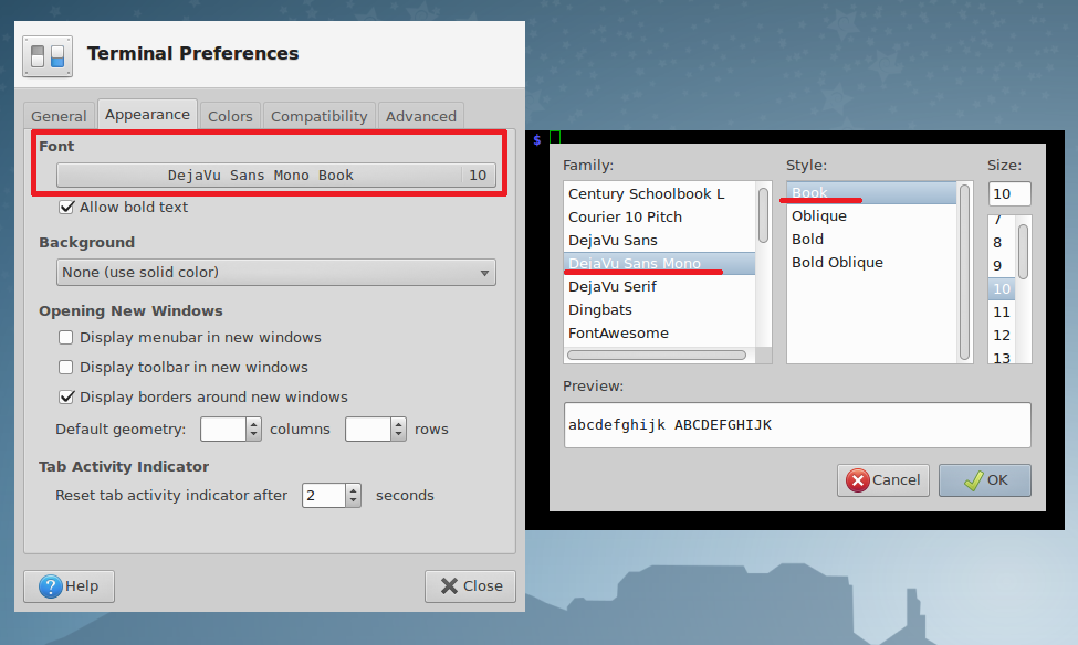

2.终端模拟器和terminal终端,有什么区别?
  1. 哇,哇,哇,恭喜。果然和 Adwaita / Murrine 主题引擎 + nvidia 私有驱动 有关。
    重叠的问题:是否装了中文包后导致字体顺序错误?换个字体试试?字体设置为 Dejavu Sans Mono 试试。
  2. 因为你现在装了两个桌面,所以有 gnome-terminal 和 xfce4-terminal 两个终端模拟器。
xfce4-terminal 的字体设置
