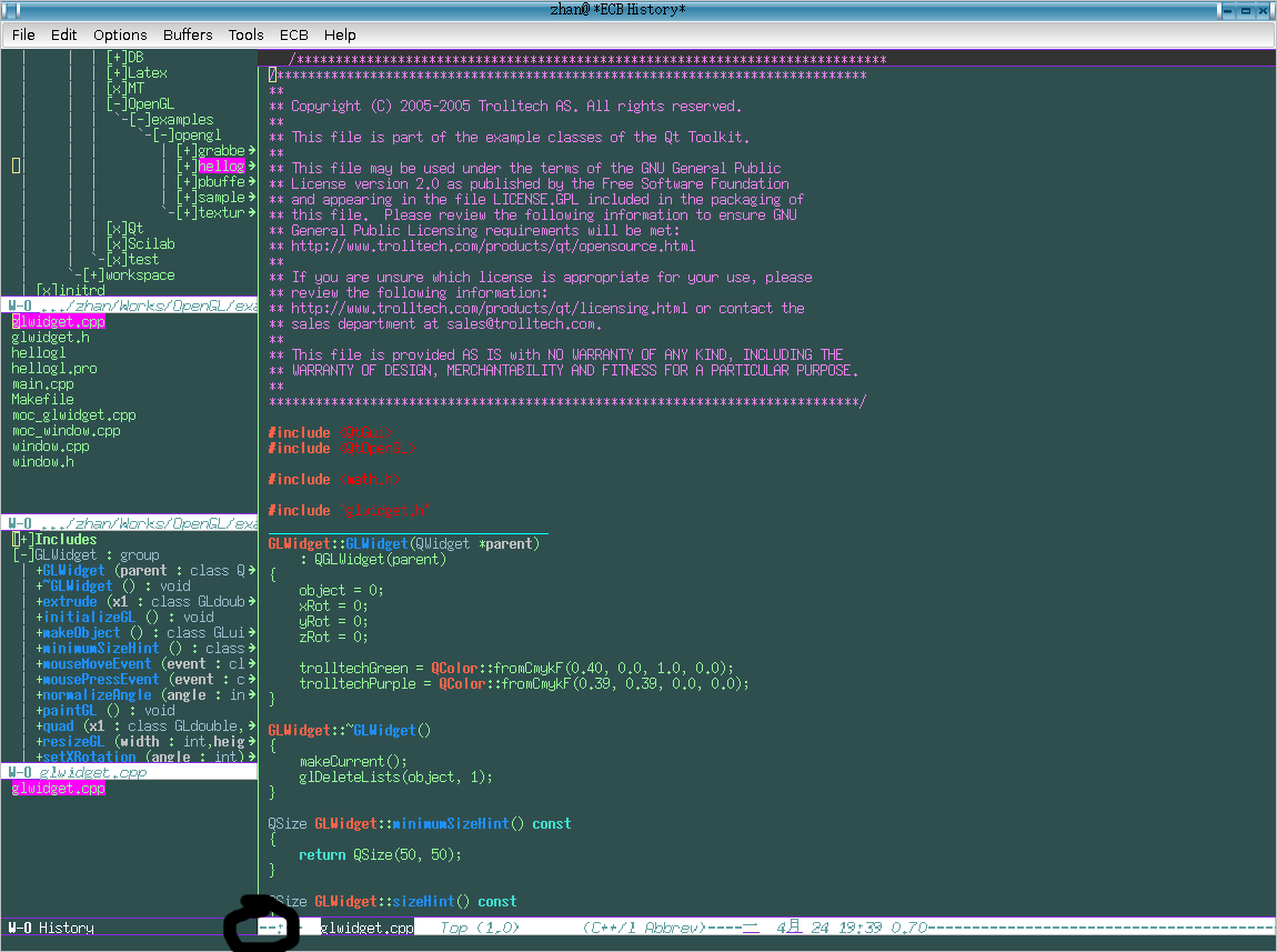

帖子 zhan »
在下面显示时间的那个地方用鼠标拖就可以了,看我的图上我画圈的地方!这个就是拖出来的阿
