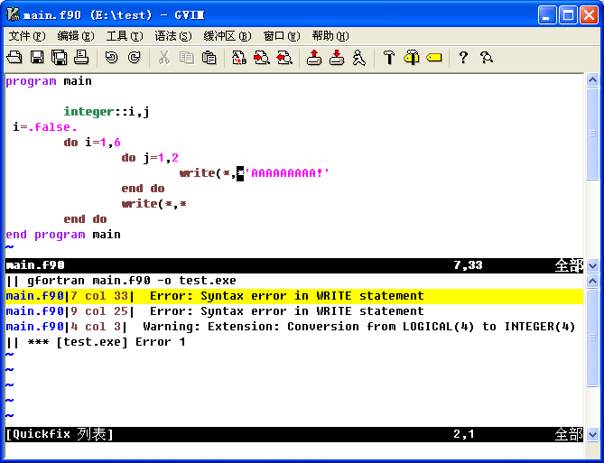

vliqi
帖子: 116
注册时间: 2005-10-07 18:55
帖子 vliqi »
这是我仿照g77写的,可以解决大部分问题。

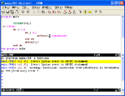

缺陷有:1.出现错误的那一行不能顶格写,前面要有空格,一般是可以做到的。2.不能区分出error和warning。
慢慢改进吧,下面是效果图。
效果图
效果图
