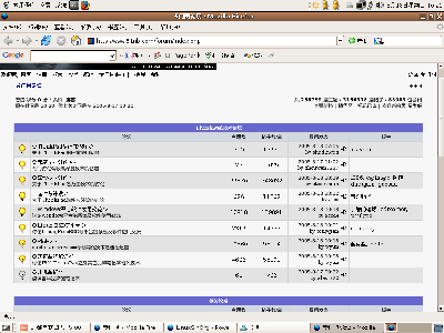

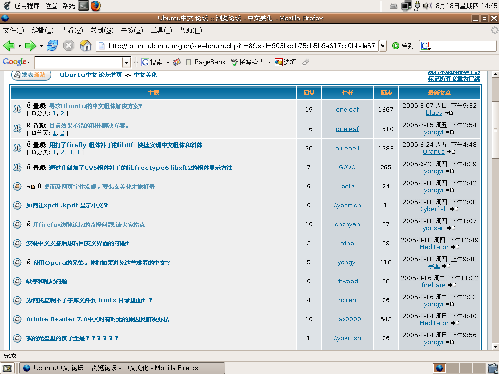

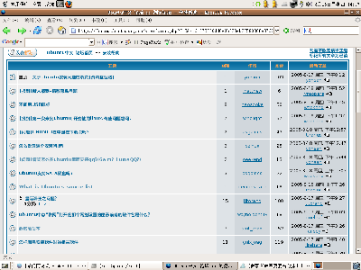

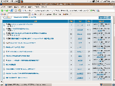

我的是Breezy(从hoary升级过来的),也装了本站源里面的那二个字体包,但一些字体发虚,好难看,具体的可以看看贴图,要怎么改才好看一点?

哦。那是圆体字,它所带的fonts.conf 中使用XP效果。在小于12号中文字时自动打开AA,所以感觉模糊。
为什么不关掉AA?
因为关了后,小于12号的中文字用圆体显示的话,会感觉扭曲、破碎,比模糊更难受(个人感觉)

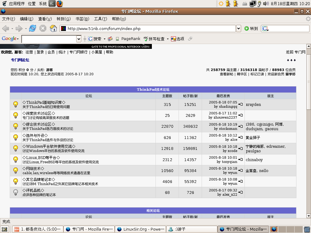

现在按论坛上的,用XP的字体,结果就成这样了,什么都好看,就是FF里面难看的要死
