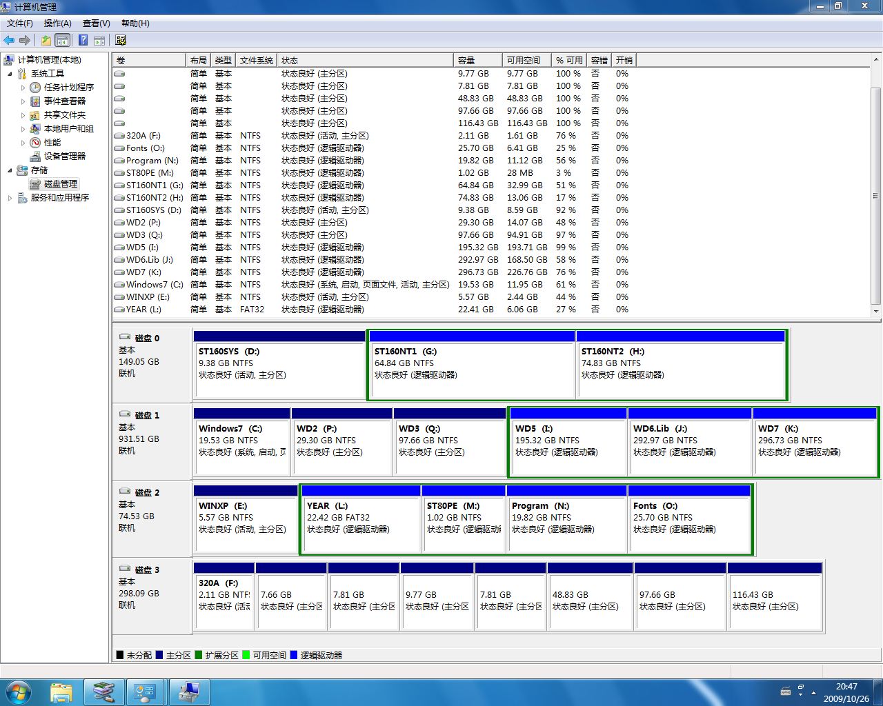

遇上这么麻烦的学生,一个本着诲人不倦优良传统传统的好教师一定会拿出这个图:
——嗯,开头那个19.53G的新加卷(C:)就是c盘了,它位于磁盘的最前面,是主分区,而后面的D盘E盘是逻辑分区。这些分区很像一个大房间里分割出来的小房间,可以分别居住不同人而且互不干扰。
——收到!就是说假如我把一个文件从c盘剪切到d盘的话,那一定是数据从第一个分区挪动到了第二个分区,就像居住在1号房的房客搬家到2号房一样。那根目录又是虾米意思捏?

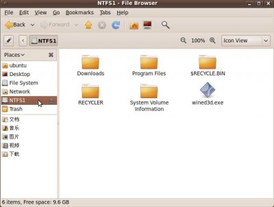

:idea: 我曾经看到有人发帖说,设定好了的壁纸,一旦重启就没了,变成光板桌面。这是怎么搞的呢?
其实问题很简单,就是——他不懂mount is what玩意!
我们的ubuntu使用的窗口管理器是gnome套件,用于管理文件的程序(相当于windows的资源管理器)是nautilus(鹦鹉螺)。
这个程序为了方便你的使用,精心打造了一种“点击挂载”方式,要说明的是,这种方式完全与fstab文件无关,它由另一个程序控制。
每次启动gnome以后,nautilus会根据内核检测到的分区信息,逐一把所有未挂载的分区罗列出来,并显示在左侧的“Places”栏里(下图鼠标处)
当你要使用这个分区的时候,只需“点击”一下,就会在右侧显示出来。
其实这时候gnome执行了几个动作:
1. 根据用户点击的分区,在/media目录创建一个子目录,并使用分区卷标(没有卷标则使用分区容量)命名;
2. mount该分区到此目录;
3. 重启后就卸载,并删除此目录;
于是点击之后你就可以读写该分区了。
这种方式……,有好有不好。
好处是不用去编辑fstab文件,敲大堆的代码,随点随用,不用了右键即可卸载;
不好的地方呢?如同上面的那个壁纸“莫名消失”的困惑一样喽。
因为这种方式需要你每次启动后都要“点击”一下,也就是说它不会“记住”你曾经挂载过的分区,或者说它不是像fstab一样是自动的,顶多算半自动吧。
搞清楚了道理,那壁纸“莫名消失”的问题,也就不“莫名”了?
因为他设置的壁纸储存在“点击挂载”的某个分区,而刚进入桌面的时候你还没有“点击”,所以这张壁纸是“不存在的”,当然就只能看见一个光板桌面了。
很正常是不?
解决这个问题的办法只有一个,就是把壁纸放在fstab挂载的管辖范围之内。

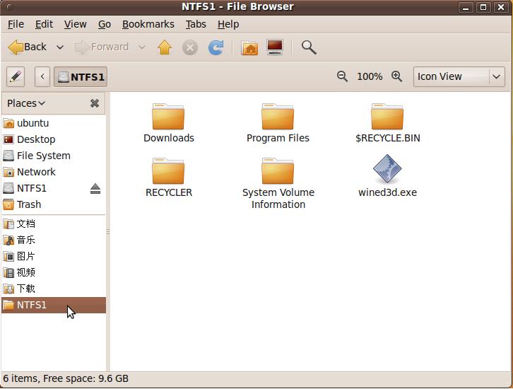

:idea: 还有人经常问一个问题——我用fstab挂载的分区,为什么不出现在左侧“Places”里了?
是的,这样的确令人感觉不便。
不过解决办法也是一样的简单——加入“书签”
首先打开nautilus,进入你挂载好的目录(挂载点),按“CTRL+D”(呵呵,跟大多数web浏览器一样喔),或者菜单--->书签--->加入书签,然后就可以在Places的最下面看见它了(下图鼠标处),满意了吧?

我的分区,如果在windows里就是酱紫:
本来应该是D盘的WD2,现在被他安排到了P盘,最重要的是这期间根本没有请示过我想不想这样!
当然我可以手动调整,不过我讨厌这样,我的电脑我做主,一个小小OS也敢来随意处置,它好大的胆!

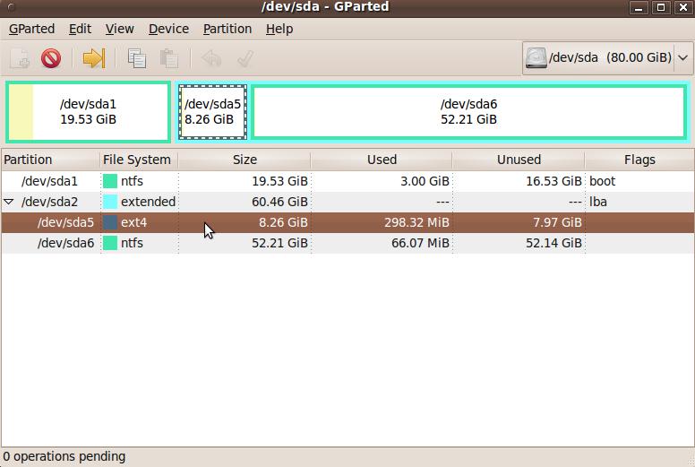

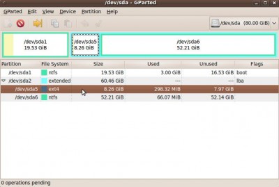

我现在假定你需要增大鼠标指向的sda5(其实8G也够了),想把旁边sda6上的空间“挪”2G到sda5变成10G,保持sda1不变,并令其作为临时储存备份文件的地方(你得确定有足够空闲空间喔,可以用df命令查看sda5有多大,空闲空间至少要等于它)。

OK,现在可以打开gparted胡作非为了
先删除sda5分区,然后从sda6哪里“掠夺”2G空间出来,再在10G空闲空间上创建sda5分区。这个怎么做不用我说了吧?
你可能会发现这样还是很慢,因为sda6上有数据,我说了,gparted干这事令人吐血。
所以……,如果你还有地方的话,可以像对付sda5一样对付sda6,即备份、删除、再调整、再还原,^_^
