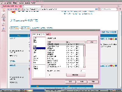

关于newsung字体的问题
帖子 smallwolf »
我的newsung在opera内的字体名称是AR PL New Sung[xft],我选择这个字体时,还是老样子,不好看。
后来我在它的后面发现了这个:ar.pl.new.sung[arphic],用了这个后,效果才和yonsan的一样。可是当关闭opera,然后在启动opera时,要等大约2-3分钟,这时候鼠标都不能动啊,我为了测试,又把字体设置回其他字体,问题就没有了,我猜想和[arphic]有关吧,请指教!
ps:yonsan的字体在opera里显示的是[misc],这个是如何实现的啊?

效果图!
效果图!

帖子 eexpress »
yonsan,你的字体不是标准宋体啊。写的真认真,写个脚本算了。

帖子 smallwolf »
:bow
谢谢!真是太感谢了!
原来是自定义字体
我说在google里搜索了好久,没有找到呢?
另自动remove会不会把我的书签和个性的定义覆盖呢?
