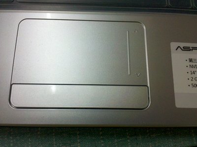

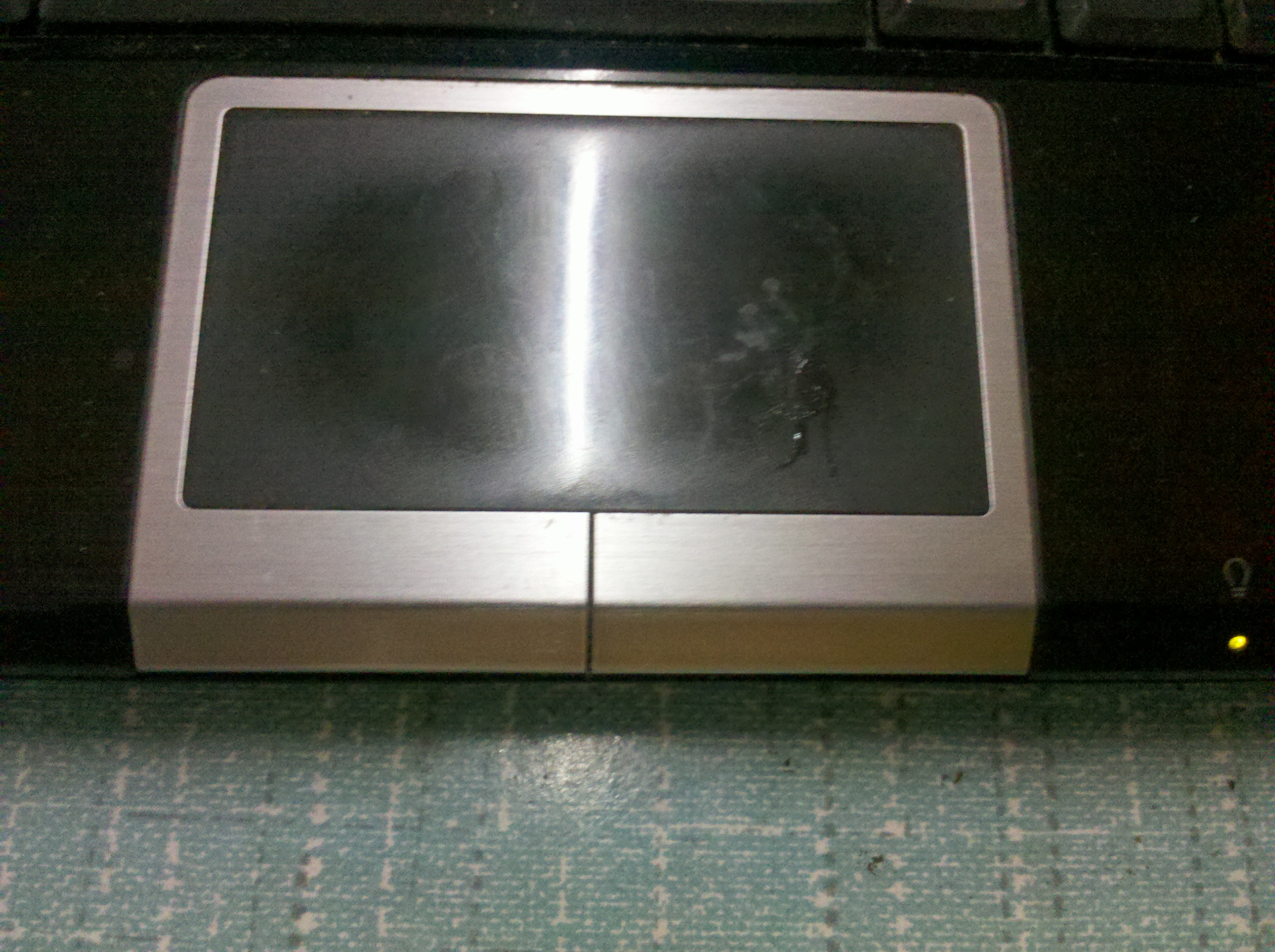

从外观能不能看出是synaptics还是alps的触控板?
老的触控板
老的触控板
这是老的,华硕上网本上的,左右两个键是分开的,在/proc/bus/input/devices里的信息为
I: Bus=0011 Vendor=0002 Product=000e Version=0000
N: Name="ETPS/2 Elantech Touchpad"
P: Phys=isa0060/serio1/input0
S: Sysfs=/devices/platform/i8042/serio1/input/input8
U: Uniq=
H: Handlers=mouse0 event8
B: PROP=9
B: EV=b
B: KEY=e420 0 30000 0 0 0 0 0 0 0 0
B: ABS=2608000 3
新的触控板
新的触控板
这是新的,下面的按键是连在一起的,右边还有一条竖线和一上一下两个箭头。
您好,请多关照!

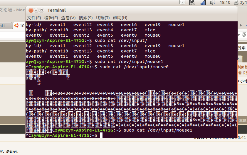

再接下来,根据网上一个帖子的提示,我的/dev/input里面有mouse0和mouse1两个和鼠标有关的设备文件,分别用
cat /dev/input/mouse0
cat /dev/input/mouse1
两个命令查看文件内容,结果查看mouse0的时候移动鼠标有乱码出现,在触控板上划没有任何显示。查看mouse1的时候无论动鼠标还是触控板,均无任何乱码出现。这证实了/proc/bus/input/devices里面的内容:/dev/input/mouse0是USB鼠标,/dev/input/mouse1是触控板。
见图
截图
截图
