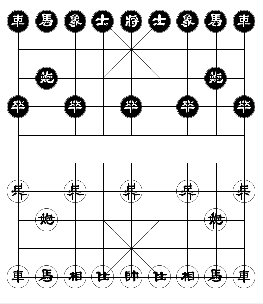

* 重要提示:
1. 不要运行命令 pdflatex test1.tex
这样生成的图片,棋子是透明的,底下能看到棋盘十字格线,看起来会眼花。见附图。
2. 如果编译 tex 到 pdf 时, 提示 grep cchess46.log 失败之类的提示,是因为上面的 .mf
和 .tmf 字体文件没有放到对应的目录下。请按上面的方法,确认文件是否已经放在对应的目录下。

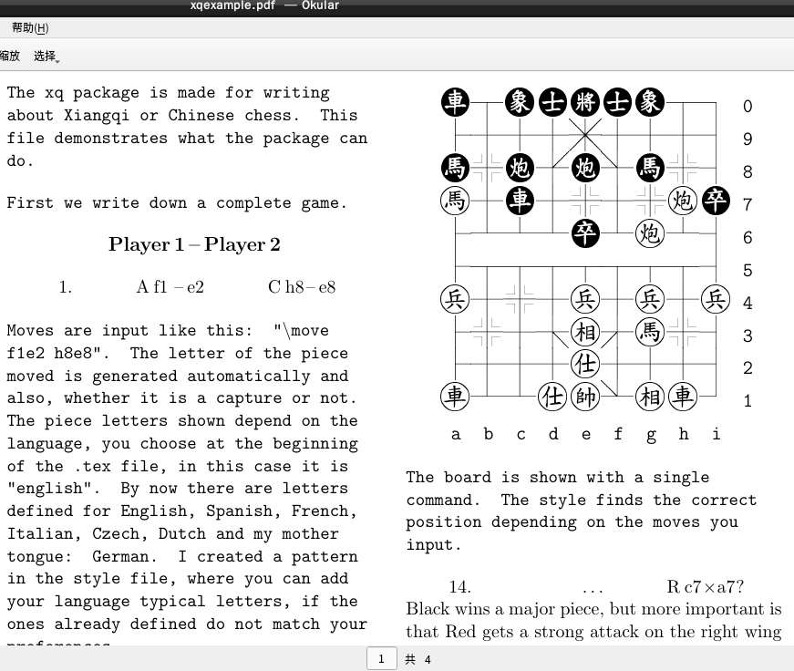

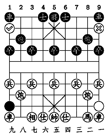

宏包2:xq
用法:
\documentclass[twocolumn,11pt]{article}
\usepackage{xq}
这个宏包,最早于 2006-6-29 发布。
目前最新版本是 0.4, 2014-9-20 发布。
当前的维护者是 Se­bas­tian Pip­ping (in­ac­tive) 和 Stephan Wein­hold (in­ac­tive)。
下载地址:
https://ctan.org/pkg/xq
mirrors.ctan.org/fonts/xq.zip
压缩包大小:337.6 k
效果图:
压缩包中,包含以下文件:
bugs-0-3.pdf
bugs-0-3.tex
ChangeLog
Makefile
README
xqaddsignsbase.mf
xqaddsignslarge.mf
xqaddsignsnormal.mf
xqbase.mf
xqexample.pdf
xqexample.tex
xqhints.mf
xqlarge.mf
xqnormal.mf
xq.sty
xqwestbase.mf
xqwestlarge.mf
xqwestnormal.mf
其中,xq.sty,请放在下面的目录下:
(如果没有这个目录,请以 root 用户或者用 sudo 命令创建目录。下面的几个目录也是这样操作。)
/usr/share/texmf/tex/latex/xq/
再把一堆的 .mf 格式的原始字体文件,放在下面的目录下:
/usr/share/texmf/fonts/source/xq/
xqexample.tex 是示例文件,xqexample.pdf 是编译好的 PDF 文件。效果见附图。
说明:
1. 在 xq 0.4 版本中,几种棋子的定义规则:
大写字母为红方棋子,小写为黑方棋子。
其中,马改用 H/h (Horse), 相/象 改用 E/e (大象)。
A/a 代表 红仕/黑士。
其它棋子与 FEN 棋谱文件定义规则相同。
2. 只要文件中不包含中文文字,不管是用 pdflatex (速度较快), 还是 xelatex (速度稍慢),都能正常生成 PDF 文件。
如果有包含中文,推荐为 xelatex 进行编译。

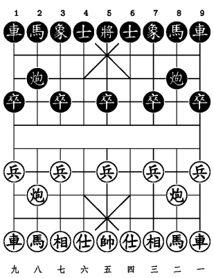

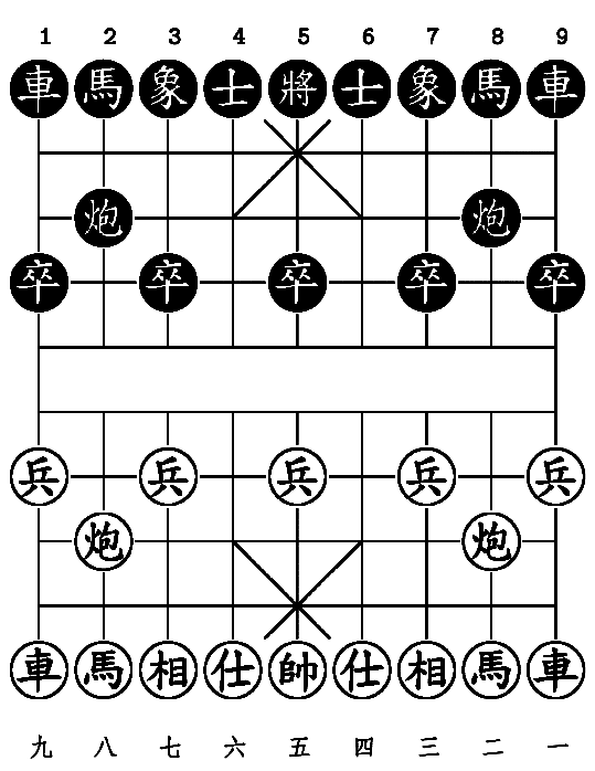

修改了 宏包 xq.sty , 显示的棋盘更适用中国象棋棋图的风格。
附图
xq 大棋盘风格, 显示效果好
xq 大棋盘风格, 显示效果好
xq 小棋盘风格。底部红方棋路编号 九到一 的位置有点偏右,待优化
