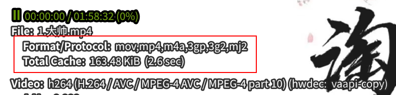

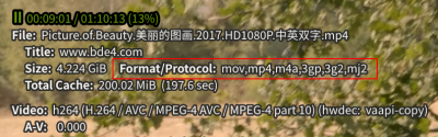

用mpv播放。双击smb共享视频,马上暂停,按i ,后截图,只要如下图显示:Format/Protocol:mov,mp4,m4a,3gp等。就只能播放几秒钟,缓存结束,播放结束。

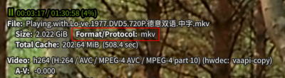

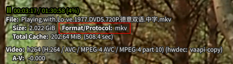

如果如上图显示:Fomat/Protocol:mkv。则smb播放一切正常,缓存也正常。
也曾经强制在mpv.conf中写入
stream-buffer-size = 100MiB
那么,smb双击播放,即使是mp4等打包编码的视频,也能缓存100M,但是仅仅就100M,没有后续缓存了。
